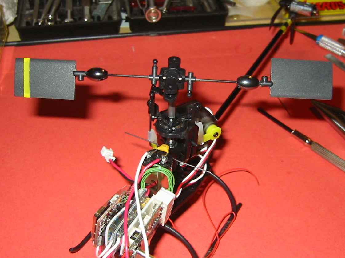

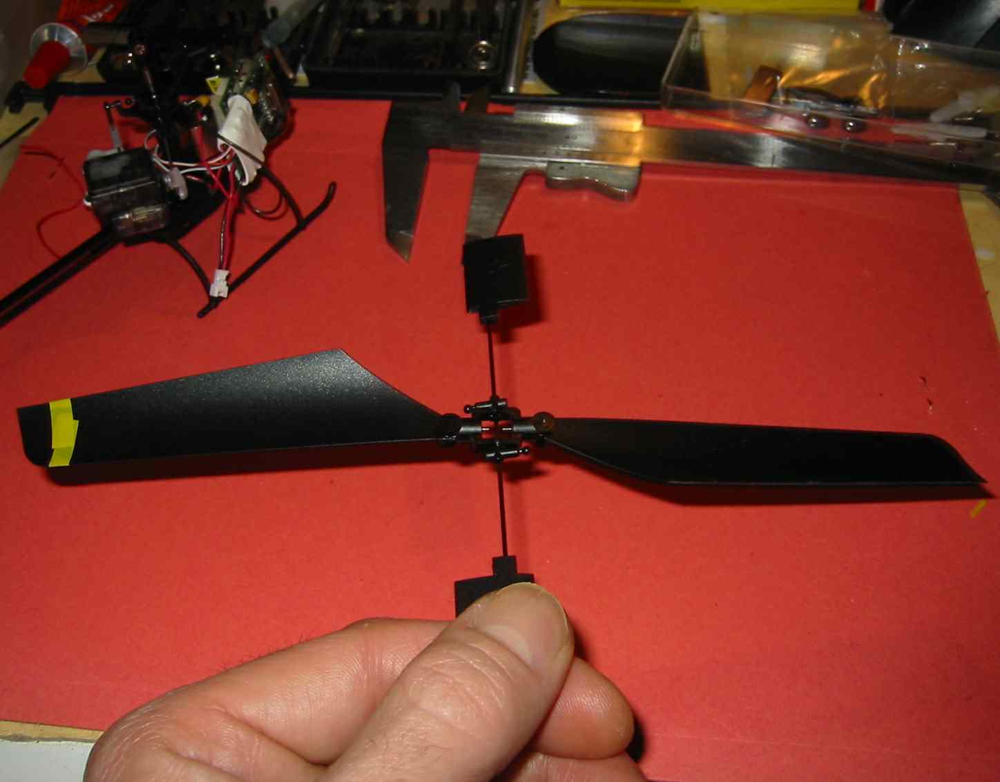

Por Antonio Diez spooky
#311366
Hola, Fornax,
arregla la minima diferencia que veas en el flybar, esto es un heli muy ligero y cualquier desigualdad lo va a desequilibrar, al multiplicarse esa fuerza por el número de vueltas del rotor.
Con las palas quitadas, equilibra el flybar, dejándolo bascular en su emplazamiento sobre los rodamientos. Si ves que una aleta cae, pon trocitos de celo bajo la otra hasta que se queden horizontales.
Luego has de equilibrar también las palas: desprende con cuidado la cabeza portapalas del "hub" del eje, coge el conjunto por la barra estabil., manteniendolo horizontal, y con las palas a 90º de la barra mueve un poco para ver qué pala tiene tendencia a caer...
mismo procedimiento con celo para equilibrar.
La forma más correcta para un ajuste final sería en vuelo. Una banda de cinta amarilla o color vivo en una pala y una aleta ayudarían a identificar en vuelo si una de ellas va más alta...
en los micros, la exactitud lo es todo.
Ya verás que diferencia....
las fotos no son del Piccolo, pero creo que sirven para explicar los dos pasos.
Buenos vuelos
:wink: Toni
