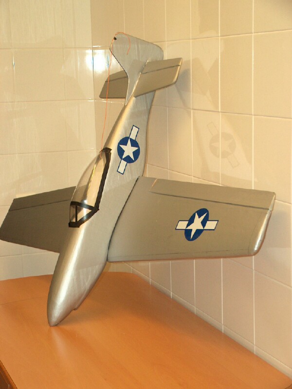

chetosmachine escribió: y ahora ataquemos al EPP
-voy a montar un spitfire de CAM, y no se como decorarlo, si pintarlo antes de encintarlo (se pierde mucho en estetica), o comprar unos sprays de pintura, o entelarlo encima de la fibra.
-he leido que conviene echar pegamento tipo 3M77 antes de poner la cinta para que se pegue mejor, ¿es necesario?
Y eso es todo, que no es poco. Gracias a quien me pueda echar una mano, y a los demas, tambien :D
En esta parte te puedo contestar, en lo que toca a comprar materiales en España ni idea...
El pegamento en spray antes de poner la cinta no es mala idea. Lo pones (en el jardim o en la calle, si no todo en el rayo de 2 metros va a quedar adesivo) y lo dejas secar.
No lo pintes antes de encintar, queda horrible. Si tienes practica de entelar, utiliza Solartex/Oratex sobre la cinta, pero pasa también esta con el hierro a baja temperatura.
Si no tienes practica, lo puedes entelar com vinyl del de publicidad, pero no queda tan bueno ni tan resistente.
En las fotos del "site" de Combat Air Models tienes la foto de un F-16 mio com vinyl y de um P-51 com Solartex.
Este es my P-51 Leading Edge Gliders entelado con Solartex, solo falta la decoración:
Si, esto es EPP!!!
almost there.jpg (72.44 KiB) Visto 777 veces
