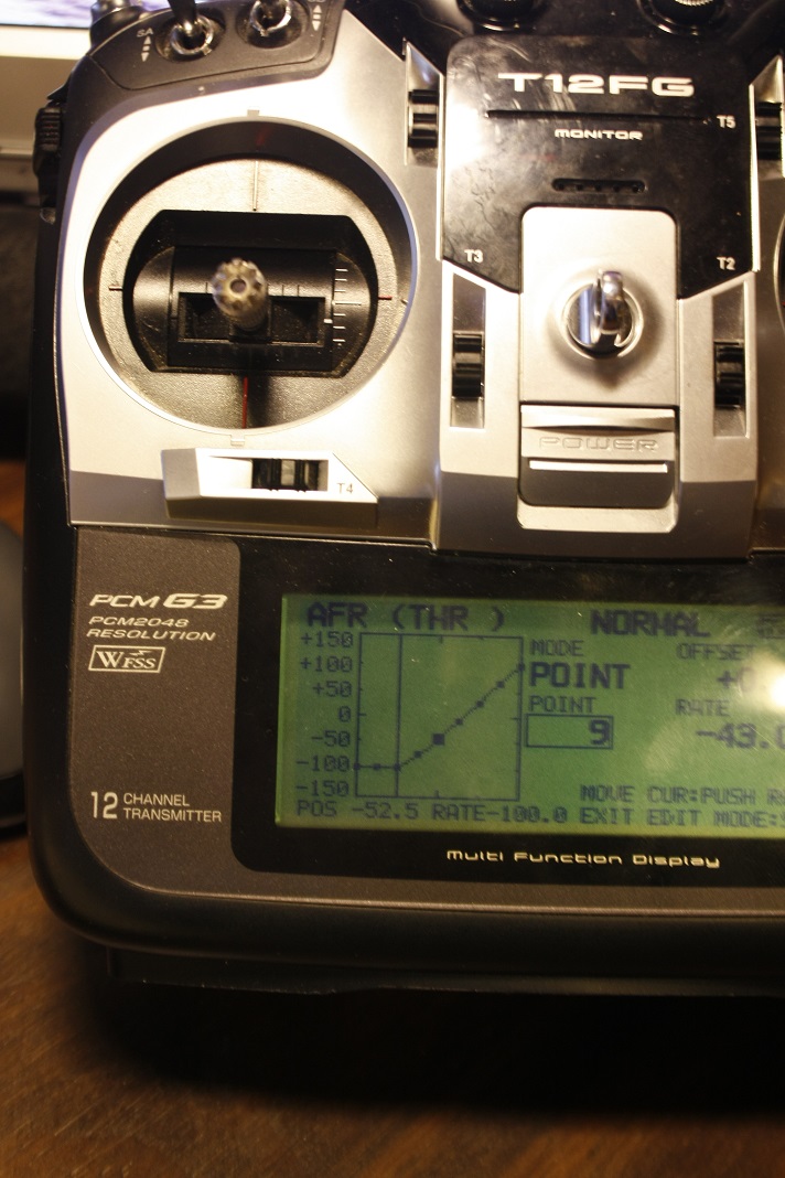

Hacer lo quieres es sencillo, te vas al menu AFR y seleccionas el canal del acelerador (THR).
Como quieres que la configuración sea común a todos los modos de vuelo eliges GROUP, que es la que sale por defecto.
Con la ruleta avanzas a la siguiente pantalla y te sale un menú.
En Mode eliges -> POINT.
Con el POINT vas eligiendo los puntos del 1 al punto 17.
1> -100
3> -100
5> -100
7> -80
9>... lo que quieras hasta dar forma a la curva a tu antojo.
Al final te quedará algo como lo de la foto, donde puedes ver que en el primer recorrido, hasta donde se ve la línea vertical que se corresponde con la posición del stick, el canal se mantiene a (-100) y en el extremo superior llegará a +100, conservando todo el recorrido como querías.
Lo bueno de la función POINT es que se puede usar en todos los canales y puedes hacer virguerias..
Pero seguro que hay más formas de hacerlo porqué la programación de la radio es muy potente y como te comenta Jesus, si lo hacias con la 8FG, seguro que lo puedes hacer con la 12Z.
En esa misma pantalla, también tienes la función ofset (Desplazamiento) que sube y baja la curva en su conjunto y podrías bajar la recta original entera, pero entonces la parte inferior te quedará en valores negativos que se truncaran al pasarlos a un servo o un variador (Es muy posible que sea lo que usabas). Además combinando esto con los end point etc.. puedes hacer lo que quieras. Aunque creo que lo más "elegante" es usar la función POINT que te he comentado.
Espero que esto sea lo que buscabas.

Me he mirado el manual de la 12Z y todavía tiene más posibilidades que la 12FG.. como era de esperar :lol: .
Puedes usar LINEAR, EXP1, EXP2, VTR1, LINE, SPLINE.
La función equivalente a POINT es LINE y con la función SPLINE puedes hacer curvas... jodé.. parece el Autocad. :lol:

Muchas gracias Sixto, efectivamente se trataba de LINE y no SPLITE que es para curvas como dices, ya está hecho, la verdad que la emisora tiene unas posibilidades increíbles, pero como denomina de forma diferente muchas cosas, al pasar de una emisora algunas cosas me inducen a error.
