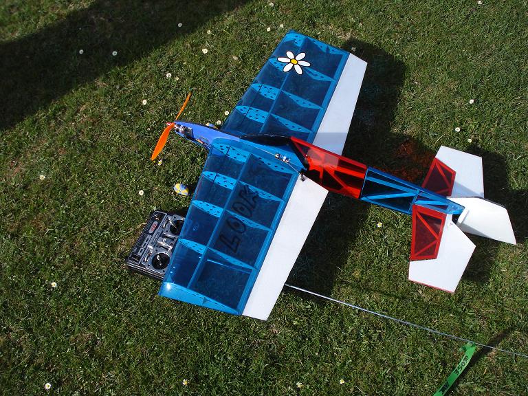

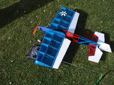

Buenas, pues eso q dado el impecable vuelo de una avion tablas 100x100 casero electrico de un compañero del club, esta semana nos metemos a contruirnos otros 2 identicos a ese, como no hay plano pues a tomar medidas etc, jeje.
Bueno pues q el tema q llevo tiempo on ganas de un tablas para un os55 por estrenar aun, y como me ha comido la cabeza el compañero de q es muy facil de hacer y q se tarda poco.....bla,bla,bla, pues manos a la hora.
Y ya q me meto seguramente pues inicie a la vez el electrico y otro para el glow.
Mis dudas son:
Que medidas de envergadura y longitud le meto para ese motor?
Donde instalais la radio en esos aviones porque en ninguna foto veo el receptor ni nada, lo meteis en un semiala?
Del ala ningun problem pero en ese tipo de fuselajes sin perfil q refuerzos hay q meterle, porque solo balsa lo veo un poco debil, habia pensado una varilla de carbono de punta a punta de caña de pescar.
Os pongo foto del avion del compañero a ver q os parece mi idea era hacer eso pero a escala mas grande y fuera. :shock: :shock: :shock:

Muchas gracias sami, me imaginaba q seria asi, poniendo en una semiala labateria y en otra el receptor para compensar un poco, ah y reitero gracias por el link q no habia encontrado nada y andaba perdido.
Tiger tenias q velro volar es una pasada en electrico, por eso el intentar calcarlo, hace lo q le pidas y encia si cortas motor................flota flota y flota y si hace algo de viento aterrizas incluso marcha atras sin descolgarse, y ni un solo vicio, le ha quedado perfecto espero que nos queden los nuevos igual.intentare sacar bien las medidas para replicas,jejejeje.

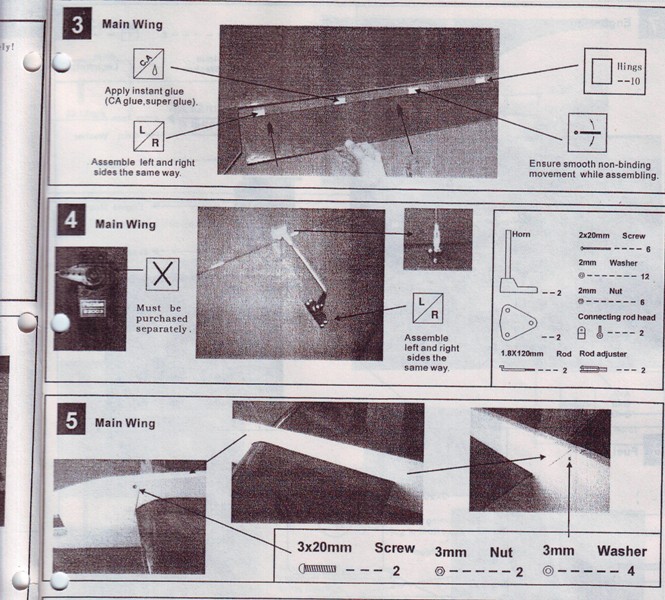

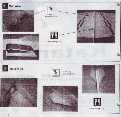

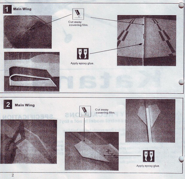

Hola.
Adjuntos tienes unos detalles del manual del katana P.
Los cables salen por el centro y arriba del ala, hacia el fuselaje.
Por debajo del ala hay una tapa de registro, para la bateria y el receptor.
La antena pasa por dentro de las costillas en el borde de ataque, alejado del cable de alerones que pasaria mas cerca del borde de salida.
http://manuelporterokatana.blogspot.com/
http://es.geocities.com/gil.bonet/katana.html

Por bonet
#647434
Este tablas que es mas grande, lleva dos semialas, se ve bien la bayoneta y el tetón para fijar el ala, pero no se ve una vez montado como sujetar las alas a fuselaje.
http://www.acromodel.com/aviones/tunnel ... vision.php
Una manera fàcil seria con tornillos

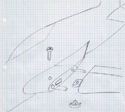

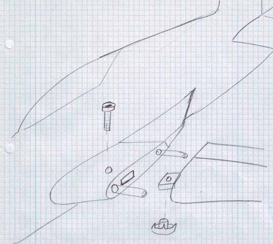

#648921
Buenas he conseguido un plano de un avion tipo tablas de un giles 200 en la pagina del programa isiplot, hay muchos planos de todo tipo y personalmente recomiendo ese programa porque mi problema era a la hora de imprimir los planos pues no sabia sacarlos en din a4 y con ese programa se puede y es muy facil de escalarlo al tamaño q quieras.
He sacado uno para tener un tamaño de envergadura de 1,40m para mi y hacerlo funcionar con un os55, y otro en un tamaño de 1,20m para un compañero del club para el mismo motor, cual os parece mas apropiado??
He pensado el tema de hacer las alas desmontables y creo que no tendre muchos problemas dado que en el ala voy ha hacer unos compartimento para el equipo de radio junto a la primera cuaderna de cada ala simplemente es pasar un tornillo de ala a ala y en el otro lado poner la tuerca y fijarlo adelante y atras con tetones, que os parece el sistema?
Por viper2003
#649040
Para una envergadura de 1.40 no te compensa hacer las alas desmontables, ademas del peso extra q le vas a meter entre bayonetas, tornillos... Fijate q la inmensa mayoria de los tablas que hay por ahi, son todos de una pieza.
