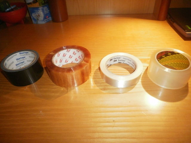

Si es foam, antes de pegar la cinta, si la superficie no está pintada, primero las lijo un poco por encima y luego paso un papel de cocina para quitar el polvo y después un paño húmedo por si queda algún resto.
Adjunto las cintas adhesivas que yo utilizo, de la izquierda que se pegan mas a derecha que se pegan menos.
http://wing1guillem.blogspot.com/
Ok cinta americana Shurtape.
Ok cinta adhesiva de embalar transparente normal Miarco.
Ok cinta con fibras longitudinal 3M Tartan.
No recomendable la cinta de embalar muy transparente 3M Ruban.
