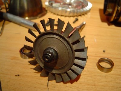

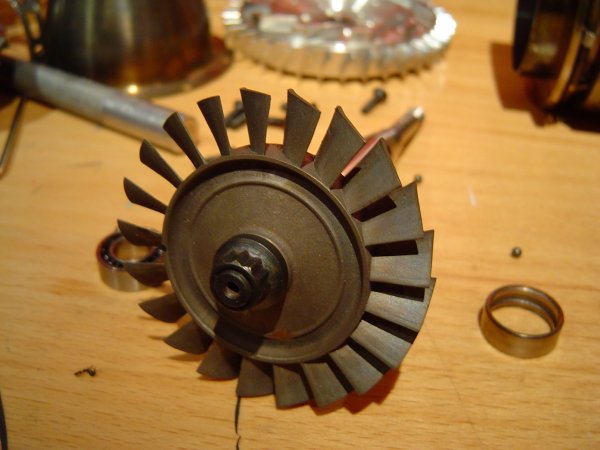

hola a mi me pasaba eso con una eagle de artes intenta una vez montada empujar el compresor l mas adentro que puedas y girala despues. de todos modos es preferible arrancarla para que se vaya soltando
Por Xoeljet
#137906
Hola Manolo, tan dura esta que no arranca con el electrico? Que aceite le echaste?
Yo que tu no habria desmontado los rodamientos.. creo que no es muy recomendable.
A ver si la arrancas al ralenti dejala unos segundos y apagala a ver si mejoro. Tal como hablas me da la impresion de que esta mas dura de lo normal.
Prueba a hacerla girar con aire comprimido y a la vez metele un chorro de aceite de maquina de coser por ejemplo. A ver si mejora. si no es algo raro la verdad nunca me paso.

hola Manolo: :D

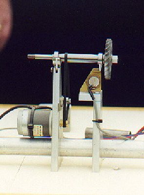

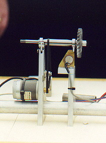

Como equilibras la batidora? :shock:
Si quitas el rodamiento trasero tienes que equilibrar, no? :roll:
Ya se que tu turbina la has hecho tú y que el disco de turbina y el rodamiento lo montaste tú, pero como equilibraste el conjunto? :shock:
