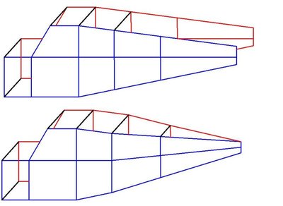

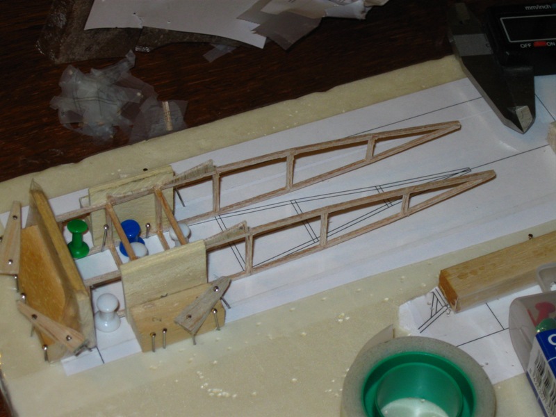

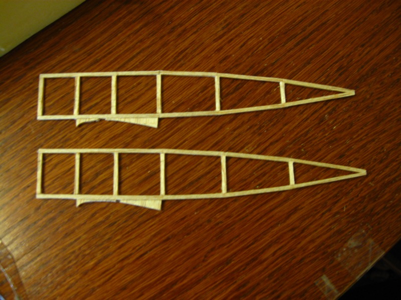

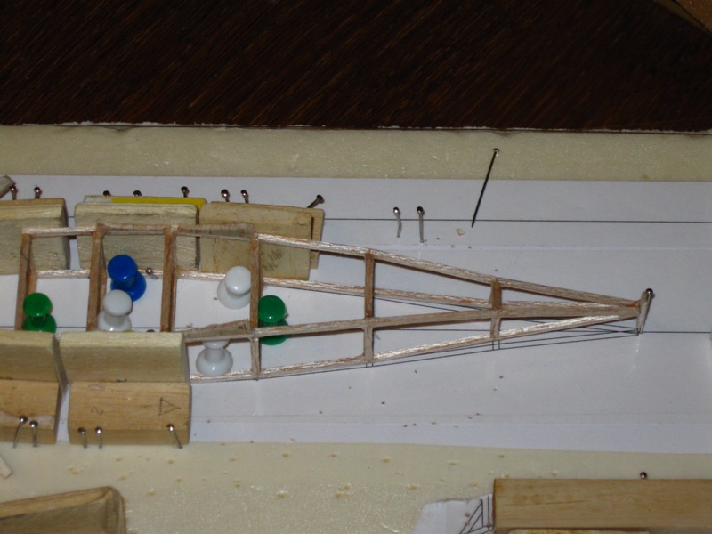

Par el fuselaje no es tan sencillo. El sistema clásico es un cajón, con dos partes iguales (construidas una encima de la otra para que sean idénticas) y planas...
que se unen con unos travesaños horizontales. Primero se pega la parte de morro y luego se va acuñando hacia la cola. Esta parte es la que soporta toda la estructura del fuse

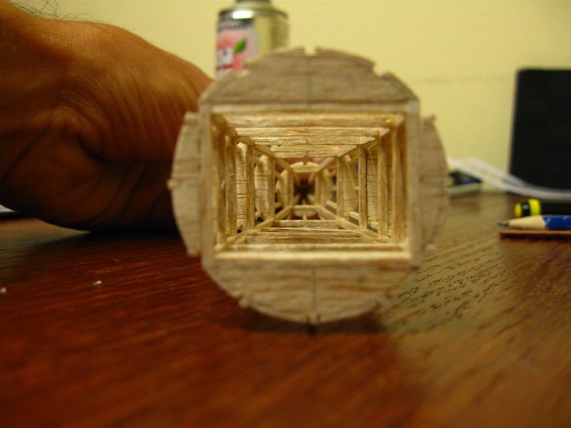

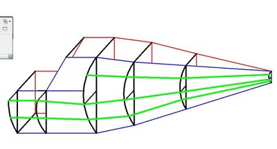

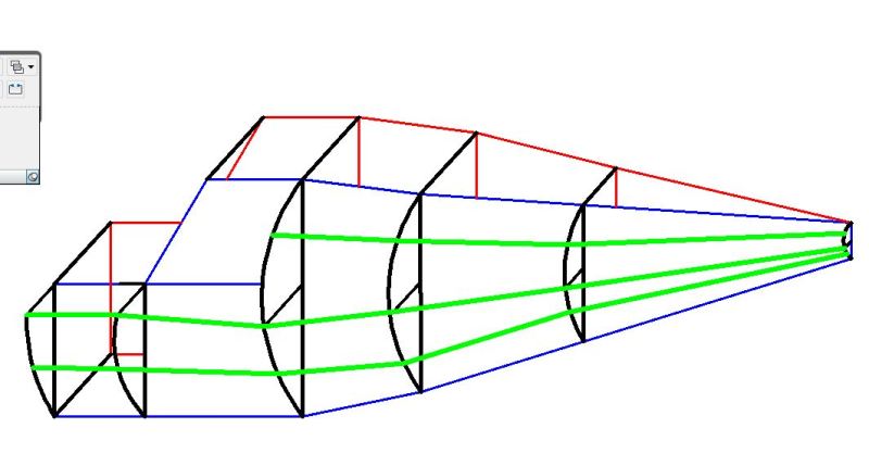

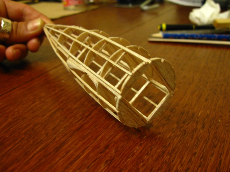

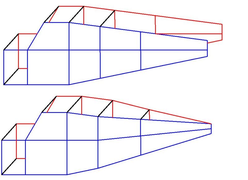

Luego, si el fuselaje es redondeado externamente, se colocan unas "cuadernas" redondeadas y unos listones longitudinales que son los que soportan la forma exterior.
