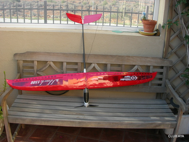

#955415

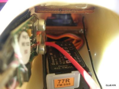

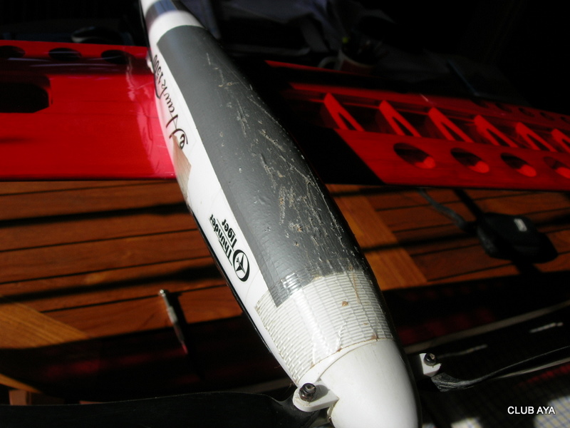

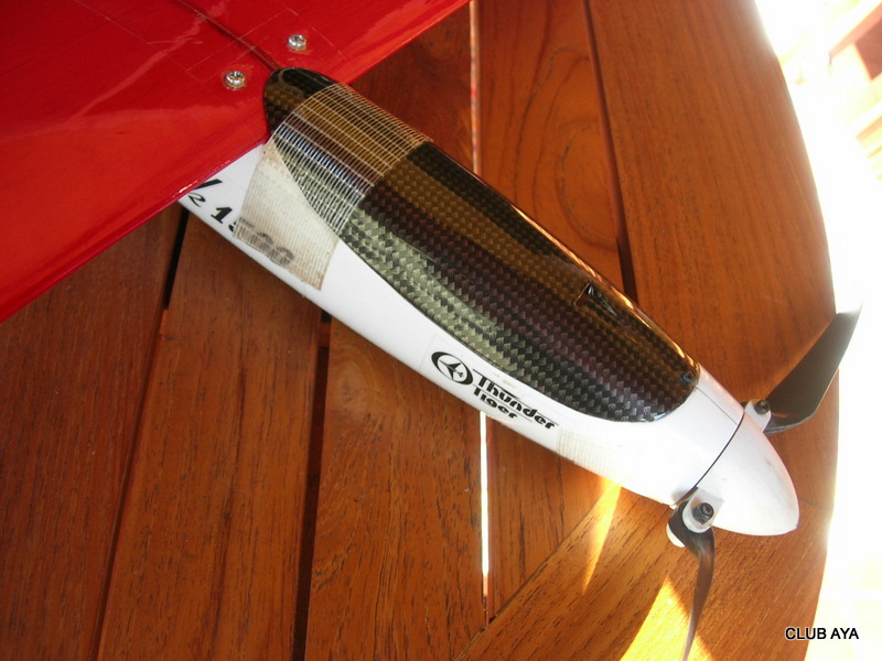

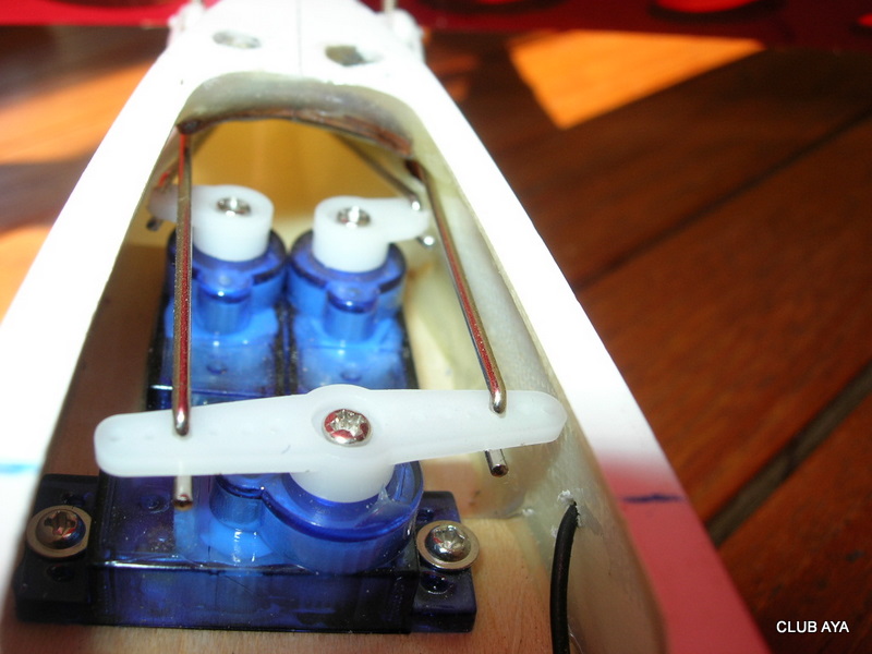

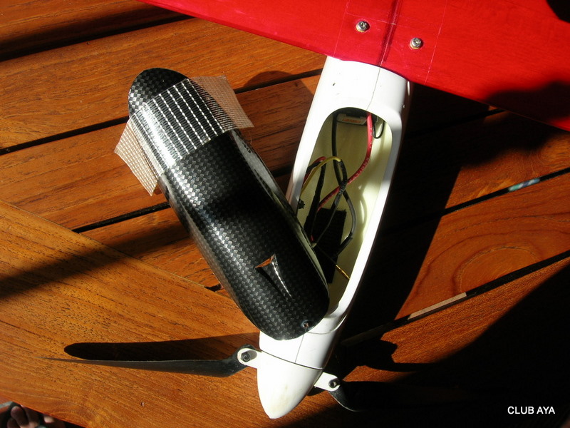

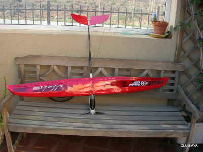

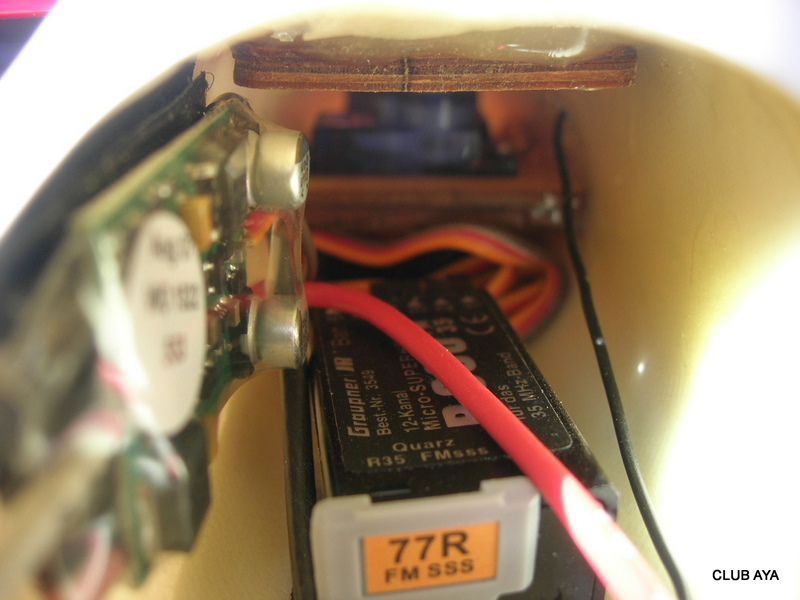

Hola de nuevo. Bueno aqui os dejo unas fotillos. Ayer lo vole con viento racheado de entre 8 a 10 Knots y bien como siempre. Para salir lo tira un compañero sin empujarlo demasiado, paralelo al suelo, o uno mismo ligeramente hacia arriba, a medio motor. Los servos son Tower Pro de 9 grs. La bateria 3s 20C es perfecta. No hace falta mucha caña para subir a este pajaro. El solo sube por el perfil, bien ajustado su CDG.
Vamos a ver Erguillo, las tuercas no se pegan con epoxi a la madera, sino la madera al fuselaje. Lo que ocurre es que las tuercas hay que insertarlas por la parte de abajo de las maderas (fig. 7 del manual, lo que se ve es la parte de madera que va para abajo). Bueno siento no haber hecho fotos durante el montaje :( pero aqui van los detalles. Ya pondre alguna grabacion. Bueno espero que os sirva. Un saludo.
8)
El E-Hawk 1500
Como se sujeta la cabina con cinta reforzada y un solo tornillo delante
La cabina abierta. El velcro negro que se ve en el piso de la bodega sirve para fijar la pila y no toque el motor.
Epoxi para pegar la madera de los tornillos traseros y el soporte de los servos. Los servos de 9 grs.
La bodega detras de la bateria: A la izq. el variador, y detras el receptor. El soporte delantero de madera para los tornillos con abundante epoxi, ya que los esfuerzos en la zona son considerables.
Viene bien un poco de cinta reforzada en la parte de abajo del fuselaje para los roces en los aterizajes (donde yo vuelo, aterrizamos sobre tierra)

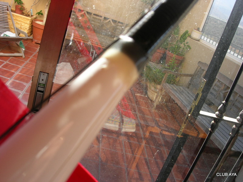

Detalle de la union del tubo del empenaje de cola al fuselaje con epoxi
El alineado de la cola en V es muy sencillo mediante el tornillo allen del soporte del empenaje de cola (fig. 14 del manual).

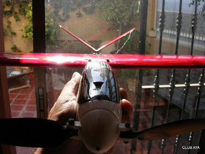

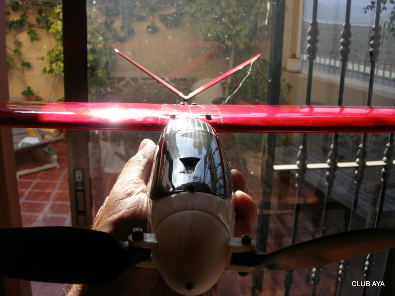

#1126067
con permiso de los presentes, me dejo tentar a contestar e tema de la cabina aunque no tengo este velero es una solución muy usada en general...aver si me explico: en a parte delantera de la cabina, por el interior, se pega con epoxi un "alambre" o un trozo de varilla de reenvío o lo que tengáis por ahí, doblado con forma de clip de los de sujetar los folios, más o menos mitad hacia adentro y mitad hacia afuera para que la mitad que sobresale hacia adelante pince el fuselaje por el interior y la otra mitad quede pegada, he visto en una foto que teníais un tornillo, ahí se coloca el invento..y en la parte trasera de la cabina el recurso de siempre,velcroarriba y velcro abajo..yo así tengo los dos veleros y uno no es moco de pavo lo que corre (medio hotliner) y nunca las hemos perdido ninguno de la cuadrilla..no sé si os servirá..saludos..(PD:josep, era imposible encontrar otro "yam" así que he agenciado un sirius de reichard), muchísimas gracias de todas formas, hablamos.
Por coyotefer
#1126165
jejeje..ya sabía yo que no me iba a explicar bien..pues estoy en el trabajo..esta noche a ultima hora (ultimísima) hago una foto con una cabina que tengo en casa de casualidad, que los aviones están en el pueblo..si alguien lo hace antes no problem..pero es que es sencillísimo ehh
