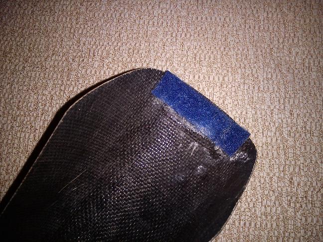

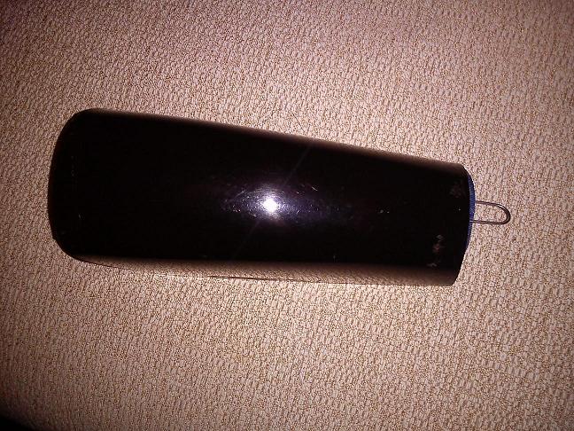

top..ahora no me digas eso de ...ahhhh joder.... era eso..... así que te pongo una foto de la sujección de la cabina..es un poco montaje pero para coger la idea vale..y lo de los cables, cuando los motores son nuevos suele pasar..traen algo en las puntas para que no se deshilachen que no deja soldar bien, hay que limpiarlos un poco..
aparece un poco de velcro porque en un primer momento lo tenía con velcro en ambos lados, pero la idea es el alambre..
el velcro por la parte interna que ha de coincidir con velcro pegado en el fuselaje

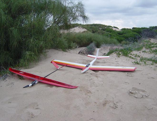

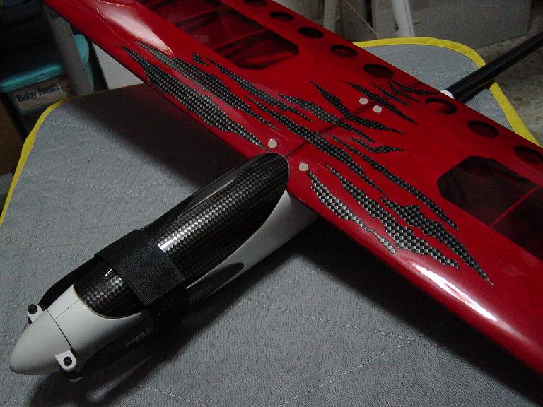

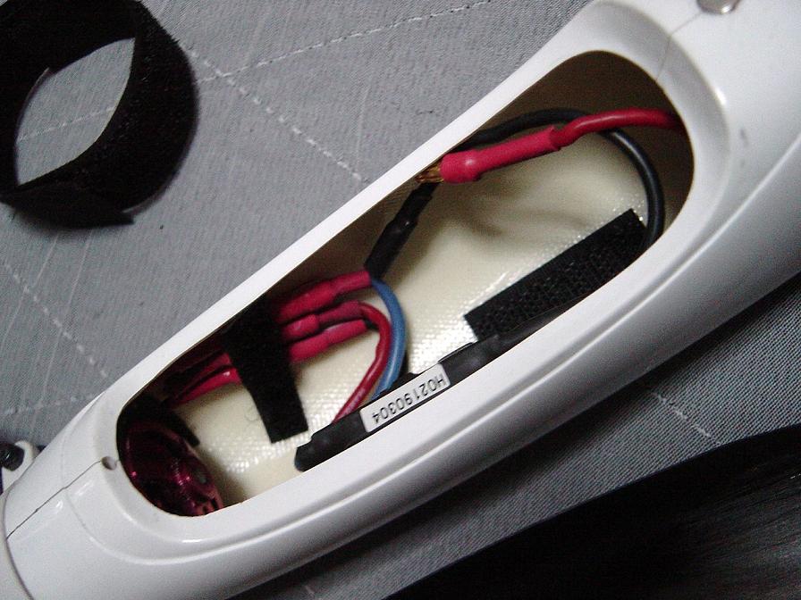

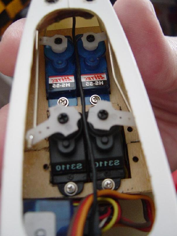

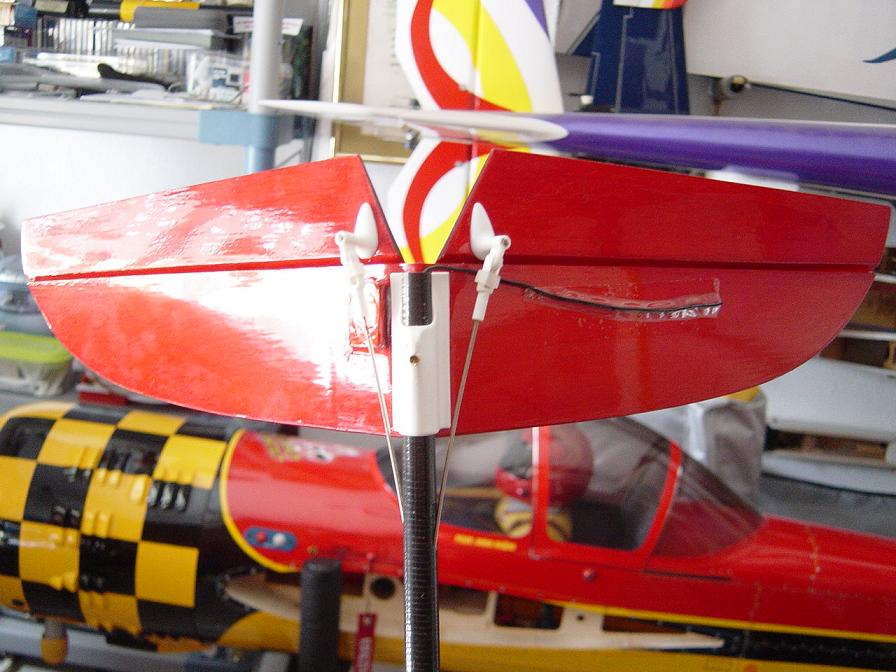

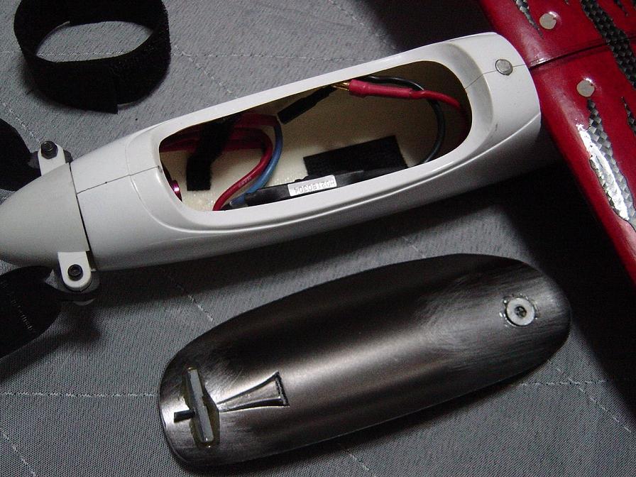

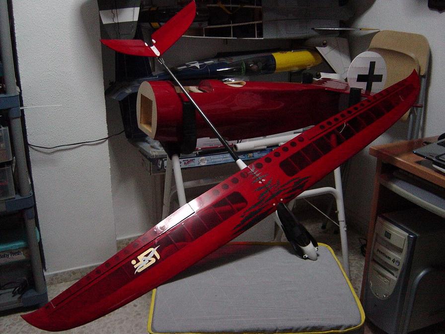

8) Paso a colocar algunas fotos de mi configuración y ajuste por si es de vuestro interés amigos.
Variador Dualsky de 30 amperios, la helice de la misma medida pero es una Cam-Am de carbono. Receptor Hitec FM de seis canales. Cuatro servos dentro del fuselaje. Todas las superficies de mando selladas con oracover. Sustituidos los tornillos de metal por otros de plastico, pletinas de contrachapado de 5mm. pegada al fuselaje y los tornillos roscados en la pletina, sin usar las tuercas pues es un auténtico suplicio como viene de origen.
En contra de lo considerado normal, llevo la antena por dentro del tubo y lo que sobresale lo he pegado con cinta adhesiva debajo de uno de los estabilizadores. Ni el más minimo problema en dos años y unos cien vuelos. :shock: :shock: :P Batería Evo Flighpower 3S de 1500 y 25 C. algo grande por lo que tuve que lastrar con diez gramos de plomo en cola... Cabina sujeta con iman de neodimio embutido en el fuselaje detras, una arandela metalica pegada a la tapa de la cabina y un tetón de varilla de carbono delante tras efectuar un agujerito al fuselaje. Mezcla cola en V, en ocasiones timón-alerones, flaperones y spoilerones a su vez mezclado con profundidad. Para el transporte y almacenamiento unas tiras de velcro sujetan las helices al fuselaje... 8)
El resultado ...... http://vimeo.com/34427722

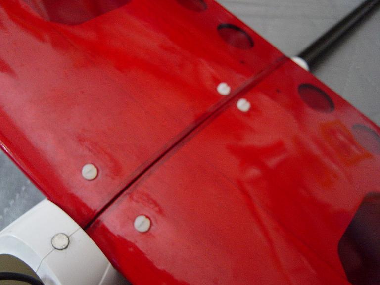

muy buenas fotos! :) yo tambien había metido la antena por el tubo, dentro d euna funda de plastico, pero la he sacado viendo el horror que provocaba por los foros guiris..... viendo tu experiencia la volveré a meter! ( ale unos minutejos mas perdidos metiendo la antena por el tubitooooo jajajaja) Yo le he puesto dos imanes de neodino, uno embutido como tu en " la joroba" de la ogndola y otro en el morro sobre un suplemento hecho con liston de pino y en este he embutido el otro iman. Se me ha despegado 3 veces los imanes que van pegados en la tapa de la cabina.. ahora parece que aguanta, tu como los pegaste, los imanes que van en la tapa negra?
Por ultimatetwo
#1127197
:mrgreen: :mrgreen: :mrgreen: [quote="top242"]muy buenas fotos! :) yo tambien había metido la antena por el tubo, dentro d euna funda de plastico, pero la he sacado viendo el horror que provocaba por los foros guiris..... viendo tu experiencia la volveré a meter! ( ale unos minutejos mas perdidos metiendo la antena por el tubitooooo jajajaja) Yo le he puesto dos imanes de neodino, uno embutido como tu en " la joroba" de la ogndola y otro en el morro sobre un suplemento hecho con liston de pino y en este he embutido el otro iman. Se me ha despegado 3 veces los imanes que van pegados en la tapa de la cabina.. ahora parece que aguanta, tu como los pegaste, los imanes que van en la tapa negra?
8) Un buen lijado al interior de la cabina, a los imanes, a la arandela metálica, limpiar con alcohol y ciano denso que te crió......, maas tarde y viendo que todo está bien alineado, refuerzo con un cordoncito de epoxy.... :mrgreen: :mrgreen: :mrgreen: :mrgreen: :mrgreen:

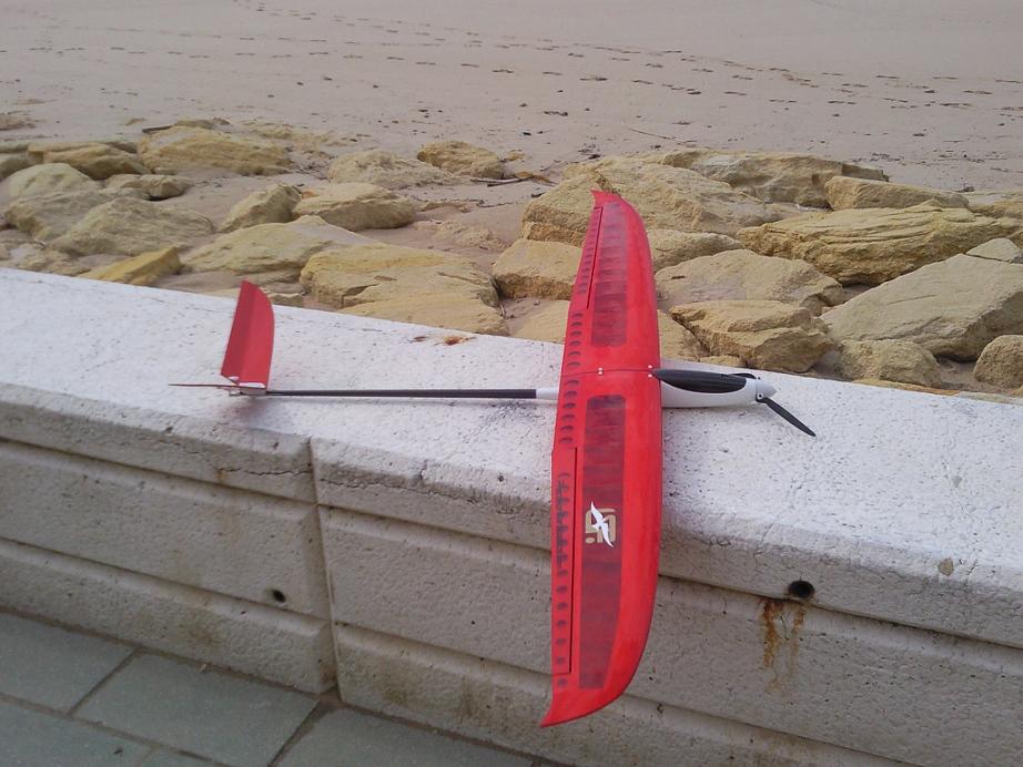

8) Bueno, bromas aparte, hoy lo he volado en la ladera y con la video camara HD de Hobby King a bordo, lo que le supone un peso extra..., con un vientecillo de unos 30 km/h y algo diagonal se ha portado bastante bien para su categoría. Cuando cortas motor se mantiene bien; teniendo presente su tamaño claro está... y eso que en este caso " la ladera " tenía cuatro o cinco metros de altura.... :mrgreen: :mrgreen: :mrgreen: :mrgreen: de momento paso unas fotos y mas adelante video del vuelo en compañía de gaviotas, algún tonelillo que otro y dentro de unos días con las imagenes de a bordo.... :P. Eso sí mucho frío, riesgo de lluvía y mas tarde un cafelito en el bar para entrar en calor con los amigos Bernardo e Isaac...
Manolo.
