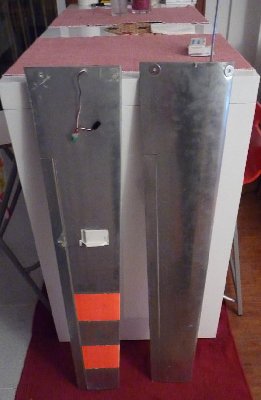

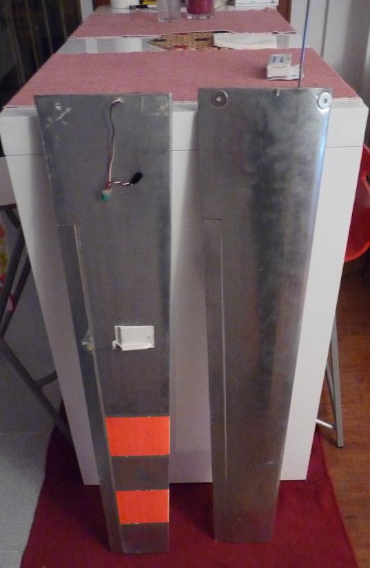

Como estas. Ningún problema.
Yo las hice con perfil MH30, fibra de 150gr/m2, 2 metros de envergadura, alerones de 80cm y larguero de tubo de cometa del decathlon de 6mm.
Vuelan muy bien, son más ágiles que las originales y son fáciles de hacer.

me estas dejando perplejo jaja que crack yo nose si llegare a ese punto pero no cabe duda que lo intentare jeje gracias
