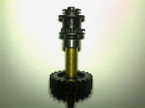

Gracias si las palas giran bien, pero a hora mismo a cabo de hacer una prueba y creo que ya se lo que es.
Si sujeto el rotor trasero con la mano y muevo el rotor principal este me gira y creo que eso no es normal ,
creo que es el piñon que va unido a la corona grande, no se si me explico.
Por DESCONOCIDO
#901986
hola :D
calambre compueba esta pieza que te pongo en este enlace, http://www.mercadorc.es/epages/ea8686.s ... K1-0544%22
para saber si se paso el piñon coge con una mano el rotor de cola y con la otra el rotor principal, giralo haber si quiere girar el de cola o si patina.
eso es lo que se me ocurre pues me paso a mi y no paraba de girar como loco ademas esta pieza se suele pasar yo e roto dos
Por calambre
#901994
Gracias a todos ......Desconicido..esa es la pieza y ese creo que es el fallo mañana la cambiare y ya comentare algo para el que le interese.

Gracias compañeros el problema esta solucionado efectiva mente era esa pieza, tu la veías y giraba el rotor trasero pero al dar mas gas de vía de patinar y no cogía las vueltas necesarias,
vuestras aportaciones me han ayudado mucho
Muchas gracias para todos
