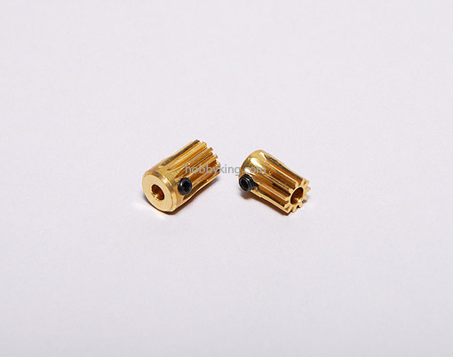

Muy buenas foro, ya voy volando poco a poco, pero ahora me sale otro problemilla, el cojinete que lleva el motor del belt cp esta desecho y el eje que lleva al piñon tiene holgura he optado por cambiar el motor pues es barato y mas vale humo que escarcha como dicen por albacete, bien mi pregunta es ,, el motor viene sin el piñon puesto (tambien los he pedido nuevos),,, como hago para poner el piñon al motor sin romper nada :mrgreen: ,, un poco de ayuda pues no tengo extractor de piñones pero supongo que algun metodo habra,, venga un saludo desde Albacete. :wink:
Por Gonzo
#943869
Olvidate de los piñones a presion, pide con tornillo prisionero pero ke sean de la misma medida del eje del motor.

Gonzo escribió:Olvidate de los piñones a presion, pide con tornillo prisionero pero ke sean de la misma medida del eje del motor.
Gracias gonzo, una pregunta sabes donde los encuentro,, los tendran en mercadorc, un saludo
Por pabete
#943947
Sólo una puntualización, si el eje del motor tiene un lado plano, el piñón con prisionero será más efectivo.
Pues la verdad nunca he utilizado mercadorc pero me imagino ke los deben tener, en hobby city los tienen para eje 3.17mm
http://www.hobbycity.com/hobbycity/stor ... art_#_F050
El apunte de nuestro colega pabete es bueno, si el eje es totalmente redondo se le puede hacer una pekeña muezca con el dremel y perfecto.
