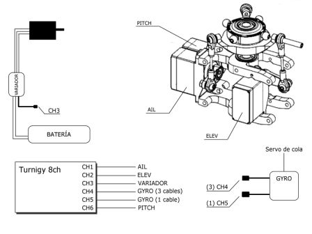

Otra preguntita Como van las conexiones en el receptor? es correcto este esquema?

Rogis escribió:Gracias Nitemare, pero el ansia me puede, haber si alguien se presta porke ultimamente la cosa de compartir esta de capa caida.
Salu2
Yo tengo exactamente esa misma emisora, y tengo el receptor exactamente como lo muestras. Creo que va bien, y digo creo porqué aún no he volado con él(estoy a la espera del ESC), pero si que lo he probado con un BEC y parece que todo funciona bastante bien. Si te interesa tengo una configuración completa de la emisora con la que Planatlas configuró su Belt CP V2, que aúnque yo no la he volado, Planatlas se que hacia estacionarios y iva bastante bien.

Me sabe mal aporrearos con tantas dudas. Os dejo otra, a ver si una alma caritativa responde:
Como antes he comentado, estoy configurando mi emisora Turnigy 9x, con el heli Belt CP CX. Llevo el Gyro original de E-sky con bloqueo de cola, como el siguiente:
Después de haberme leído todo lo referente a la configuración del Gyrosens en este hilo, llevo la configuración que me pasaron para un helicóptero con electrónica idéntica(Belt CP V2). La única duda que me queda es si la siguiente: ¿A parte de los valores, el modelo es el correcto?
GYRO SENS:
STATE: ACT.
UPRATE: 50
DOWNRATE:65
MODEL: STD?? o MODEL:GY??
Muchas gracias!

Aquí tienes la configuración que uso, con la emisora Turnigy 9x y un variador Mistery de 40 amps:
Bueno, así tengo yo la configuración de mi eurgle para el Belt-cp v2.
CH1: AIL
CH2: ELEV
CH3: VARIADOR
CH4: GYRO
CH5: BLOQUEO DEL GYRO
CH6:PIT
MODEUAT: PPM
STICK SET : MODE 2
TIPE SELETC: HELI3-1
REVERSE:
- AIL: NOR
- ELE: NOR
- THR: NOR
- RUD: NOR
- GEA: REV
- PIT : REV
THRO CURVE
NOR:
0, 45, 60 , 85, 95
Paso(grados de las palas en cada punto)
(-3,+3,+5.5,+7.5,+10)
IDLE1
100 , 97.5 , 95 , 97.5 , 100
(-10,-5,0,+5,+10)
IDLE2
(-10,-5,0,+5,+10)
PICH CURVE
NOR:
(aqui ajustar hasta obtener los grados en las palas en cada punto, es propio de cada heli)
IDLE1
(lo mismo)
IDLE2
(lo mismo)
SUBTRIM:
aqui tengo todos en 0
E. POINT
todos en 100, menos RUD : L 60 R 50 (depende de los ajustes mecánicos de la cola en cada heli)
THRO HOLD:
STATE: INH
HOD POS: 000%
AUX-CH
CH5: GEAR
CH6: PIT TRIM
CH7: NULL
CH8: NULL
CH9 :NULL
SWASH HAFR:
PIT: 085
AIL: 085
ELE: -085
D/R EXP
en EXP
15 en RUD
30 en AIL
30 en ELEV
TRIM
(depende de los ajustes mecánicos de cada heli)
REVO /CV
L 50%
1 50%
2 50%
3 50%
H 50%
FAIL SAF:
normal en todos los valores, aqui tengo mis dudas....
HOV-THR
ACT
HOV-PIT
ACT
TRAINER
OFF en todas las opciones
TIMER
7 min.
GYRO SENS
STATE ACT
UPRATE NOR 050
DNRATE AVC 065
STNTTRIM
INH
PRO <123>
