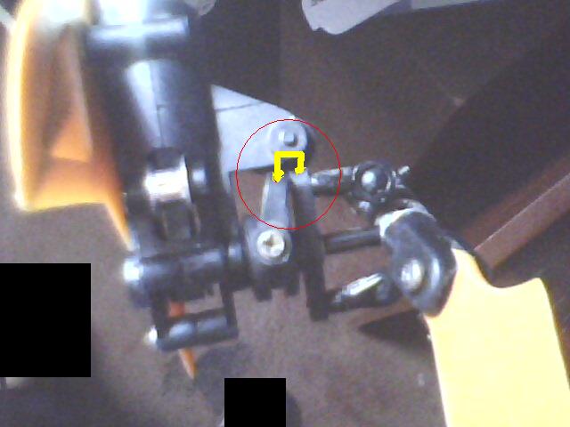

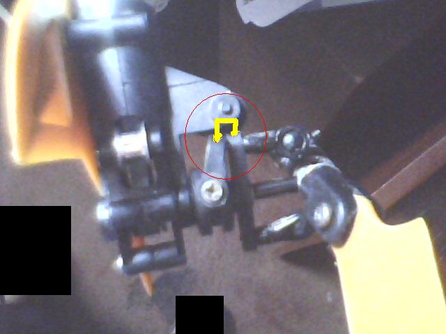

Bueno despues de colocar todo empiezo la etapa de ajuste del helicoptero, y al dar gas noto q el heli al girar las palas este zapatea asi como en este video, pero de este video se nota q hace eso cuando baja el gas, por el contrario en el mio hace eso desde un inicio pero no tan brusco, creo q esto pudiese ser por q las palas no estan bien contrapesadas, aunq sinceramente no lo se.

por otro lado en la cola, hay una vibracion un poco mas fuerte y eso q cambie el eje la vibracion continua y no se q hacer, ya lo deje por un momento por q me dio colera y no podia encontrar el problema, por favor una ayuda q ya hice todos los procedimientos q conozco y no dieron resultados.

Genial, pronto lo tendrás por los aires de nuevo.CJ0080 escribió:Hola txipicopter y Tdave, me gustaría poner un vídeo pero lastimosamente la cam q tenia se me cayo y se estropeo, pero ayer revisando lo del supuesto traking de cola, descubrí xq vibraba la cola, el q hacia vibrar era el brasito q mueve el rotor de cola para el cambio del angulo de las palas chocaba con la base del eje, en la foto esta el detalle, otra cosita q me di cuenta gracias al concejo de txipicopter es la correa q la tengo gastada hay como 3 dientes q ya no hay, así q estoy cambiando la correa y corrigiendo el recorrido del servo para q no choque en ese brasito y asi se corregira esa vibracion, solo faltaria verificar del rotor principal, ver como corregir las olguras, pesar las palas para balancearlas, uso palas de fibra de vidrio de 325mm y hacer todos los concejos q me dieron ya les contare..

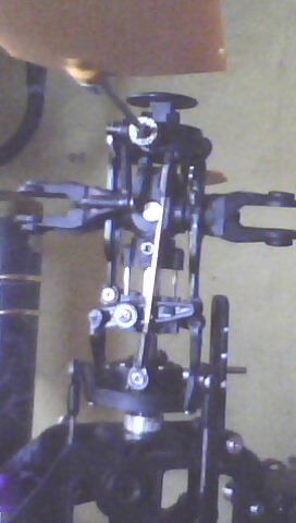

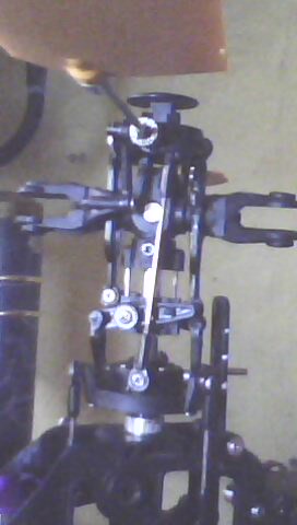

Comprueba bien los rodamientos de el eje, ¿el rotor completo con respecto a el eje lo comprobaste?,,, coje el rotor cuando esté puesto en el heli y sujeta también el eje e intenta forzarlo a ver si tiene alguna holgura, también compruba la corona principal, hazla girar y si ves oscila mucho puede que ahí esté tu problema.CJ0080 escribió:hice todo lo q comente y nada la vibración sigue, pero observando bien me di cuenta q las vibraciones mas fuertes vienen del rotor principal, asi q desarme todo el rotor para ver si es q era el eje q estaba doblado pero como va estar doblado si es nuevo, pero nada el eje esta correcto y al dar gas sin el rotor puesto empiezan las vibraciones, lo verifique y todo, asi q no se por q motivo vibra, o tendra algo q ver con el motor q no lo puse bien?? alguna ayuda por favorrrrrrrr. Gracias
