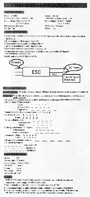

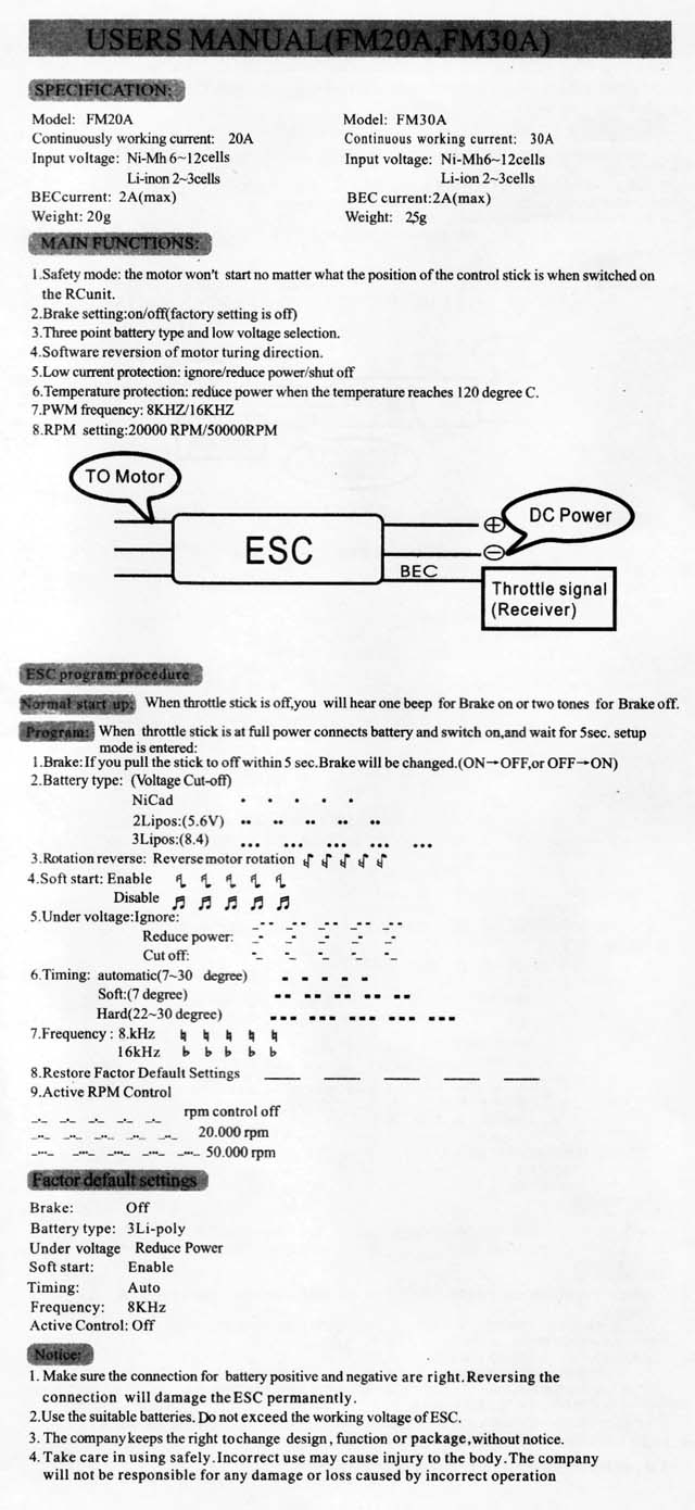

Bueno, pues corrigiendo un poco lo de los grados del cíclico, colocando mejor el pin antirrotación, parece que va algo mejor. Ahora ya no hace tanto eso de la dirección "extraña"... todo parece de eso que comentaba, que el cíclico estaba girado, que el pin antirrotación estaba algo torcido (aún tengo que afinarlo)
Tengo aun par de dudas muuuuy importantes, a ver si conseguimos que este CP vaya un pelín más fino.
1) El heli en estacionario, bastante estable, está ligeramente inclinado hacia la derecha (viéndolo desde la cola). Está inclinado, pero todo, osea, incluso el plano de giro de las hélices...creo haber leído que esto es normal, pero,... ¿ciertamente es normal o es que me han vendido un helicóptero que ha tenido un siniestro y lo han pasado por "bancada" como a los coches accidentados :D :P :D ?
2) lo de los microcortes me tiene hasta los hue**. No son interferencias. He llegado a la conclusión, lellendo y lellendo, que es el variador el que da esos microcortes. Lo he cambiado de sitio para que no se caliente tanto, le he colocado al motor unas especies de aletas para que cuando según gire se auto-refrigere (no vaya a ser que se calienta también en exceso y por eso se producen los cortes. Será por algo de su programación??? Lo tengo según me venía cuando lo compré, porque me da miedo tocarlo-programarlo.
Os dejo la programación a ver si me podeís ayudar.
