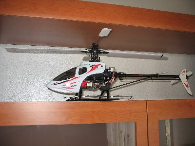

Con vuestro permiso me incorporo a este foro, concretamete a este hilo, sobre el Belt CP.
Dispongo de un bichito de estos desde finales de julio. Tengo que admitir que debería haber pasado antes por un lama o similar pero al leer los comentarios que hacíais en este hilo sobre el Belt CP no puede resistirme a comprarme uno directamente.
Con la impaciencia compre un pack que incluia una emisora wfly (no programable) y ahora me toca esperar a mi cumple para que mi mujer me regale la FF7 ya que con esta que tengo me parece que no voy a ninguna parte, jeje.
Ya he tenido un par de "aporrizajes" que me obligaron comprar un kit nuevo para ir cogiendo piezas :roll:
Os dejo una fotillo de mi bichito zumbador.
