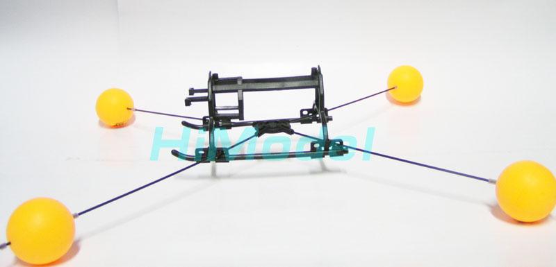

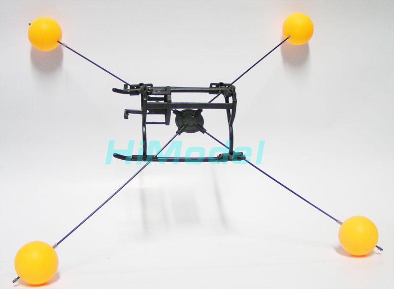

he comprado el takataka para mi heli y no se muy bien como montarlo
a ver meto los 4 palos con los bolines en la base vale............
1 duda como pongo el takataka inclinado para abajo a para ariba
lo logico seria con la inclinacion pa bajo pero entonces creo que se saldran los palitos de las guias por la ranura.
2 duda mas clasica como amaro el takataka al tren

A ver si esto te sirve. Es para el tren del CP2, pero bueno:

El tacatá de las fotos es el que me venía con mi heli. Vaya KK de tacatá!! :evil:
Ponerlo y no ponerlo era lo mismo, esas varillas puede que vayan bien para el CP2 pero para el Belt CP, que pesa más, no lo aconsejo.
He comprado otro con unas varillas de la misma longitud pero más gruesas y este sí que va bien.
macguiwer, yo las bolitas las pongo hacia abajo para que amortigüen los aterrizajes bruscos. A mi me traían 4 piezas para fijar las varillas al tren de aterrizaje pero supongo que con unas gomitas podrías hacer un apaño :wink:

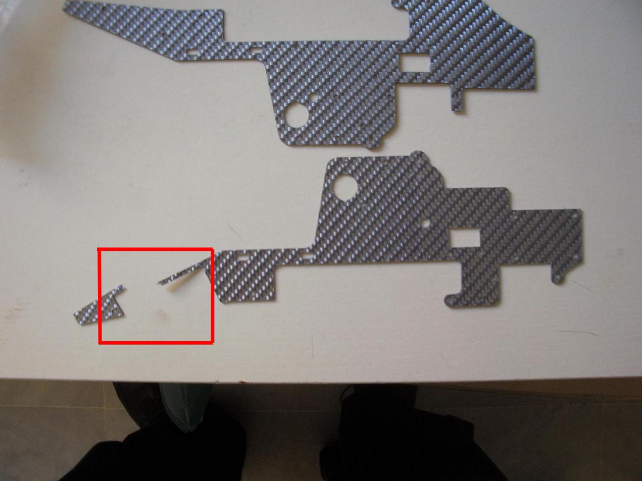

Encargué el chasis de carbono porque está dividido en 4 piezas. Aparte se supone que es más resistente y mirad cómo me ha llegado una de las piezas. :(
Por peedpeed
#562647
fermoral escribió:Hola:
Ala, a reclamar y a volver a esperar....son la leche, que trabajo les costara hacer las cosas bien.
