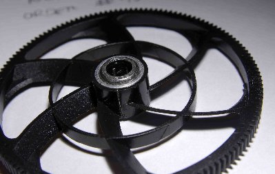

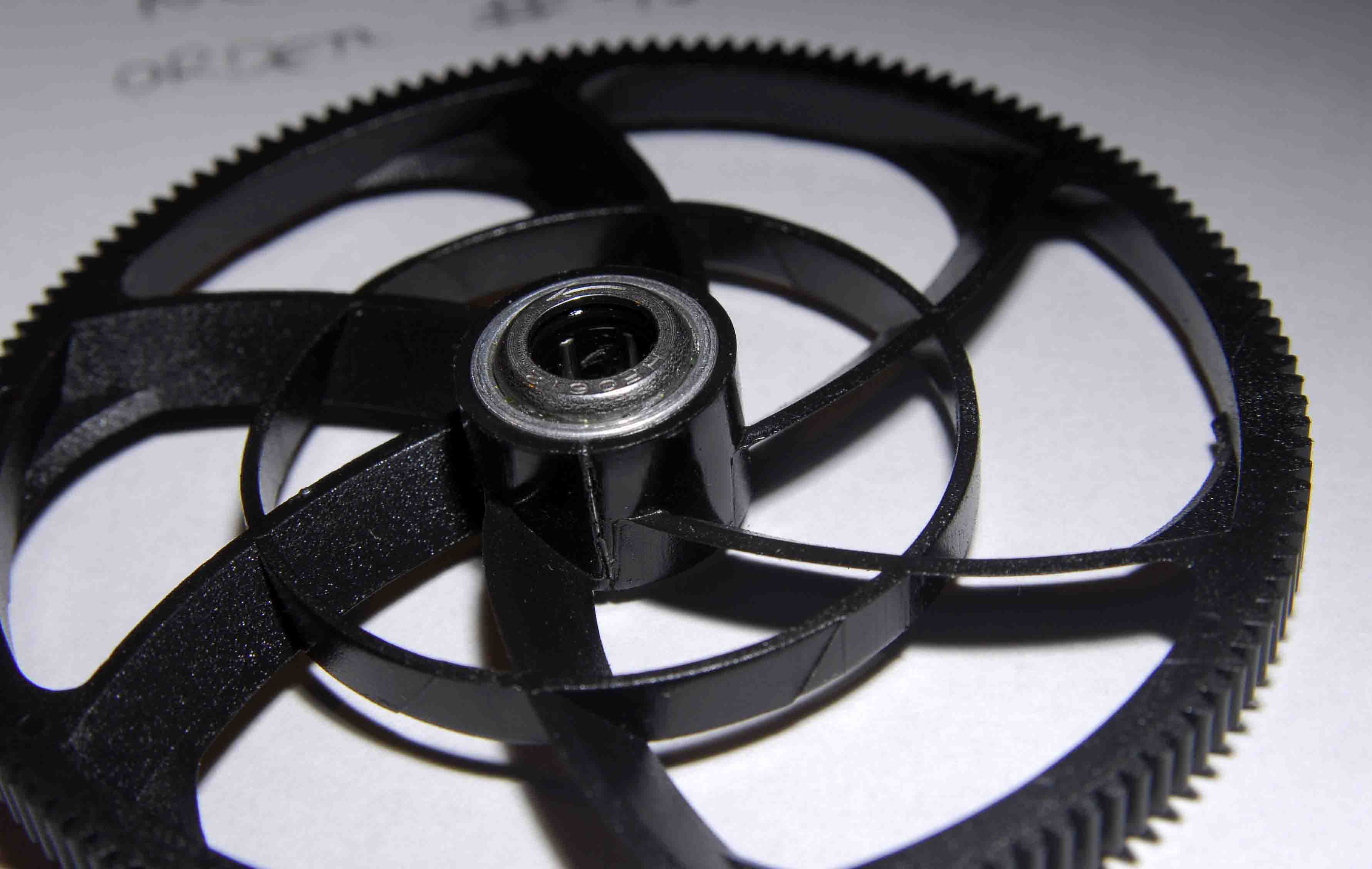

Mi belt me llegó desde RC711 el miércoles pasado. Tan solo tardó 6 días en llegar a casa, todo9 un recor sabiendo que estoy en Canarias, y que pasa por la aduana de Barajas antes de salir en otro avión para las islas.
El único problema es que la corosa superior vino rota y no lo puedo volas. Ya la he reclamado a la tienda.
Una pregunta: funciona con garantías el ponerle la corona del King II (tengo en stochk varias). Lo pregunto ya que como hay6 que hacerle un rebaje para que entre, puede que quede debilitada por esa zoza y el tornillo se salga con el uso.
Esta es la foto de mi corona original rota:
Por yaserman
#571816
otra pregunta: alguien sabe si le vale la corona delT-Rex, Mini Titán u otro??

La del King ii vale, tienes que decubri el plastico que recubre toda la tuerca, pero ten ciuidado, yo la tuve puesta el el mio y se me comio los dientes del piñon del motor, Tienes que controlar muy bien el ataque.

la corona ya se la he adaptado y va estupendamente, el problema es que no se puede rebajar mucho, ya que el tornillo se suelta y la corona gira libre. He tenido que sacar la corona y pegar con epoxi el tornillo a la corona. parece que ahora va bien, pero no me fío mucho...
