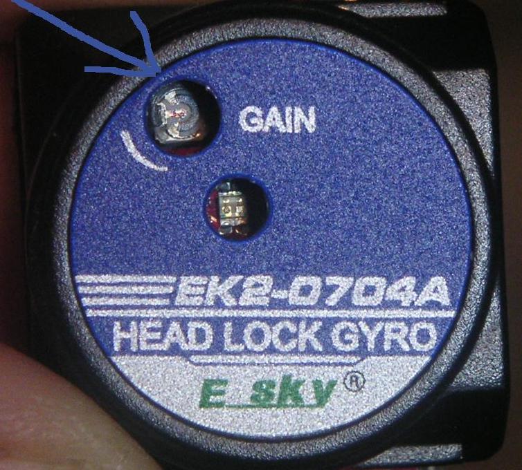

Bueno tengo un problemilla con el giro 704 con bloqueo de sky.
El caso que me he pillado hace poco un belt a un compañero en el foro y una ff9 de las nuevas , a si configurando un poco siguiendo los pasos de otra gente con la f7 no he consigo que el giro bloqueara la cola.
El caso que ayer en el campo un compi me decia que el giro tenia demasiada ganacia ya que hacia cola de pez. Intentamos compensar en el potenciometro que lleva el giro , el caso que este parecia estar totalmente destrozado ya que el tornillo se rompio quedando el circuito al aire.
Mi duda es si alguno os ha pasado esto y si tendria solucion o bien me tendre que comprar otro giro.

Mira haber si solucionas el tema con el canal 5 de la ganancia :roll: que trae este giro como el gy-401...

Con una FF7 o una FF9 deberías poder controlar el gyro desde la emisora, sin tener que tocar el tornillo, que aunque esté roto te da igual.
El problema es de configuración más que de otra cosa, porque desde la emisora se puede cambiar sin problemas entre los 2 modos y ajustar la ganancia para cada uno de ellos. Esa es la ventaja de una radion programable.
A ver si este vídeo te ayuda, que aunque es más para ajustar el servo, se ve un poco como configura una FF9.
http://www.youtube.com/watch?v=FekCymi_g3Q
Salu2
