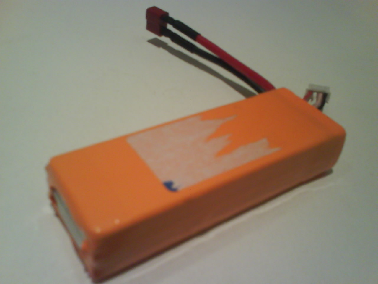

fernangp escribió:Acabo de recibir una bateria Mystery 2100 20C que pedí por ebay :
http://cgi.ebay.es/ws/eBayISAPI.dll?Vie ... :IT&ih=015
Y me ha llegado como adjunto en la foto, sin etiqueta y el plastico amarillo arañado de estar USADA !
Esto es normal ó debo reclamar .... manda huevos!
Te llegó también el conector T para el variador??? O solo la batería?
No es normal que llegue rozada y sin etiqueta. Debería venir en su caja o bolsa precintada.
RECLAMA.
Por fernangp
#616388
HiNote escribió: Te llegó también el conector T para el variador??? O solo la batería?
RECLAMA.
El conector T si ha venido ... La caja de Mystery donde estaba guardada la batería estaba abierta y doblada y se puede ver perfectamente que no es la primera vez que se abre porque esta desgastada, se nota mucho. Le he mandado al vendedor un mail a ver que me cuenta ! Espero que no me diga que salió bien y que no es razon para reclamar nada ...
Lo peor es que ayer le pedí una batería de 2200 20C y no me ha gustado esto.
