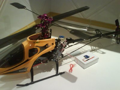

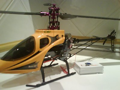

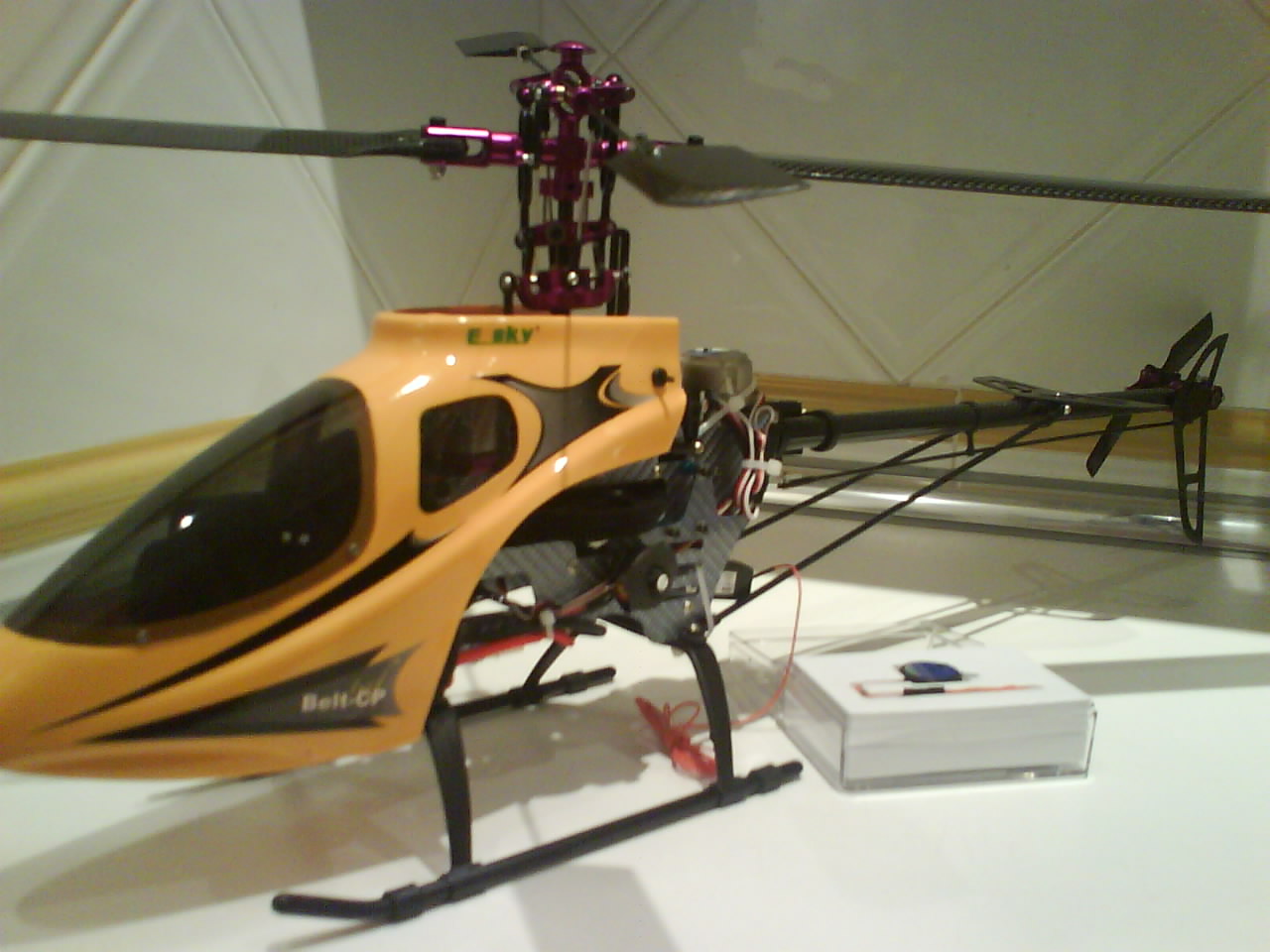

Por fernangp
#616815

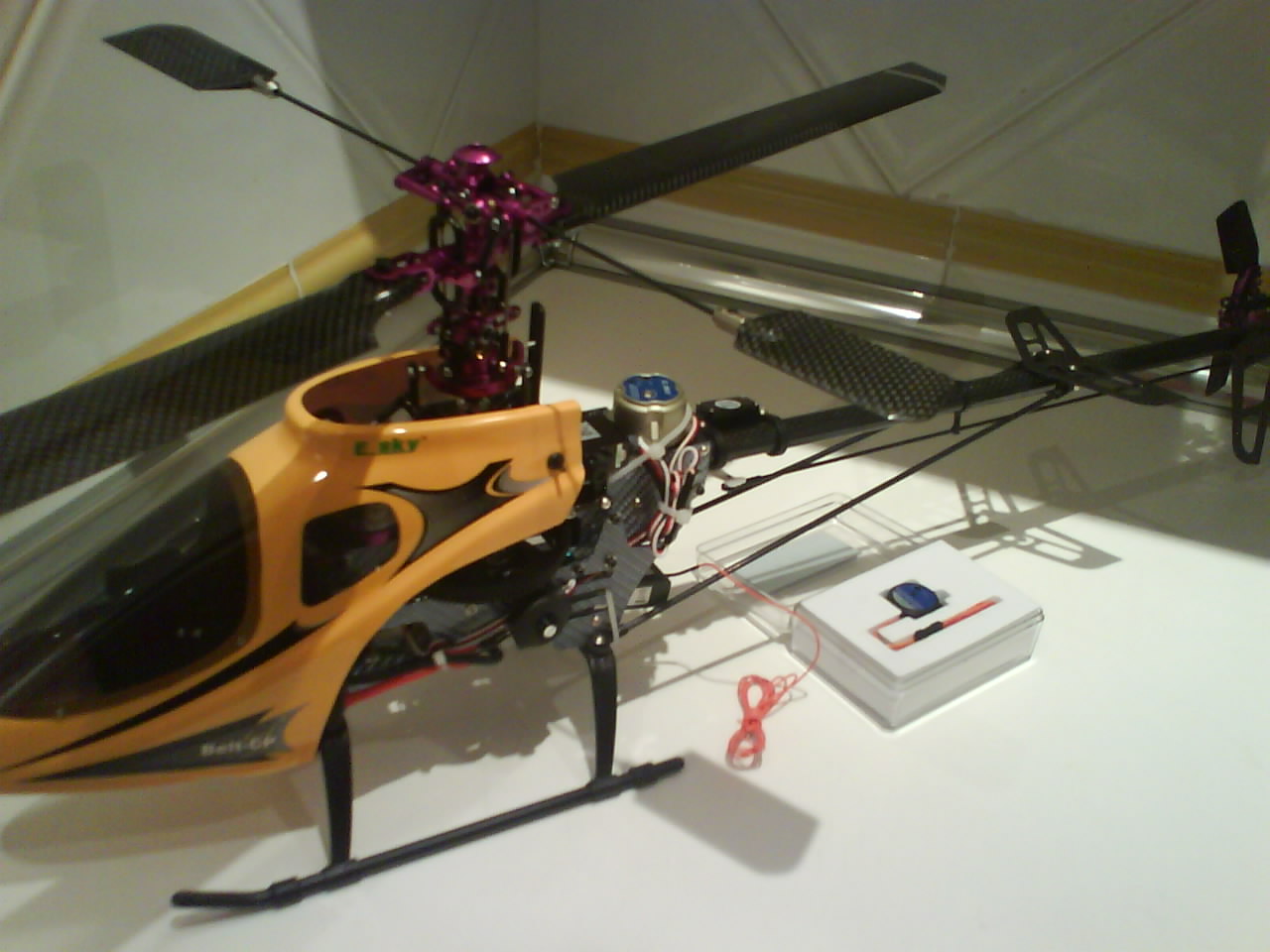

Bueno, pues igual que uso este foro para preguntar mis dudas que perfectamente me ayudais, tambien quiero compartir las cosas buenas ....
Os presento el nuevo integrante que espero pueda dar muchas alegrias y pocos problemas 8)
Mi primera impresion nada más abrir la caja:
Donde narices me he metido !!!
Me da miedo meterle mano, es mas se me ha olvidado todo lo que he leido!!
Ufff, que complicado esto...
Espero que os guste.
Salu2
Por HiNote
#616821
fernangp escribió:Bueno, pues igual que uso este foro para preguntar mis dudas que perfectamente me ayudais, tambien quiero compartir las cosas buenas ....
Salu2
Te llegó por fín, eh???
Esa misma impresión (Como coño vuelo ahora esto tan grande, porqué no compraría algo intermedio, Coño! Como zumba al encenderlo!, Uf esto es demasido y lo voy a vender...) me pasó a mi también cuando me llegó.
La cuestión es ir con calma y a disfrutarlo!
Por liebre36
#616826
nnmnmmnmn esta wapo !!! poco a poco es lo mejor ,yo soy un super nob en esto ,pero da una satisfaccion muy grande cuando lo mantienes a un metro del suelo y no lo estrellas claro :lol:
Por frame75reos
#617002
me muero de la envidia!!!!!!!!!!!!!!!!! al final e pedido que me pongan el gyro con bloqueo de e-sky, porque nose cuando me van a traer la ff7 y no quiero estar con el heli y no poder volarlo :lol:.
espero que el colco no se mucho mejor, enfin, ya queda menos el dia 15 sale de china.....mientras me conformo con las fotos!!!!
muy guapo ese belt de carbono y aluminio!!!haber cuando se le ve pasearse por el aire.. :wink:

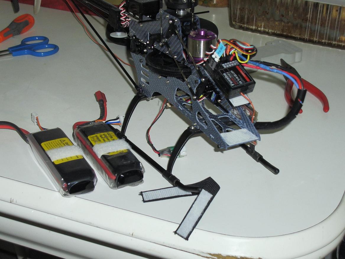

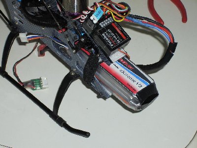

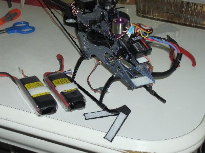

Por fermoral
#617003

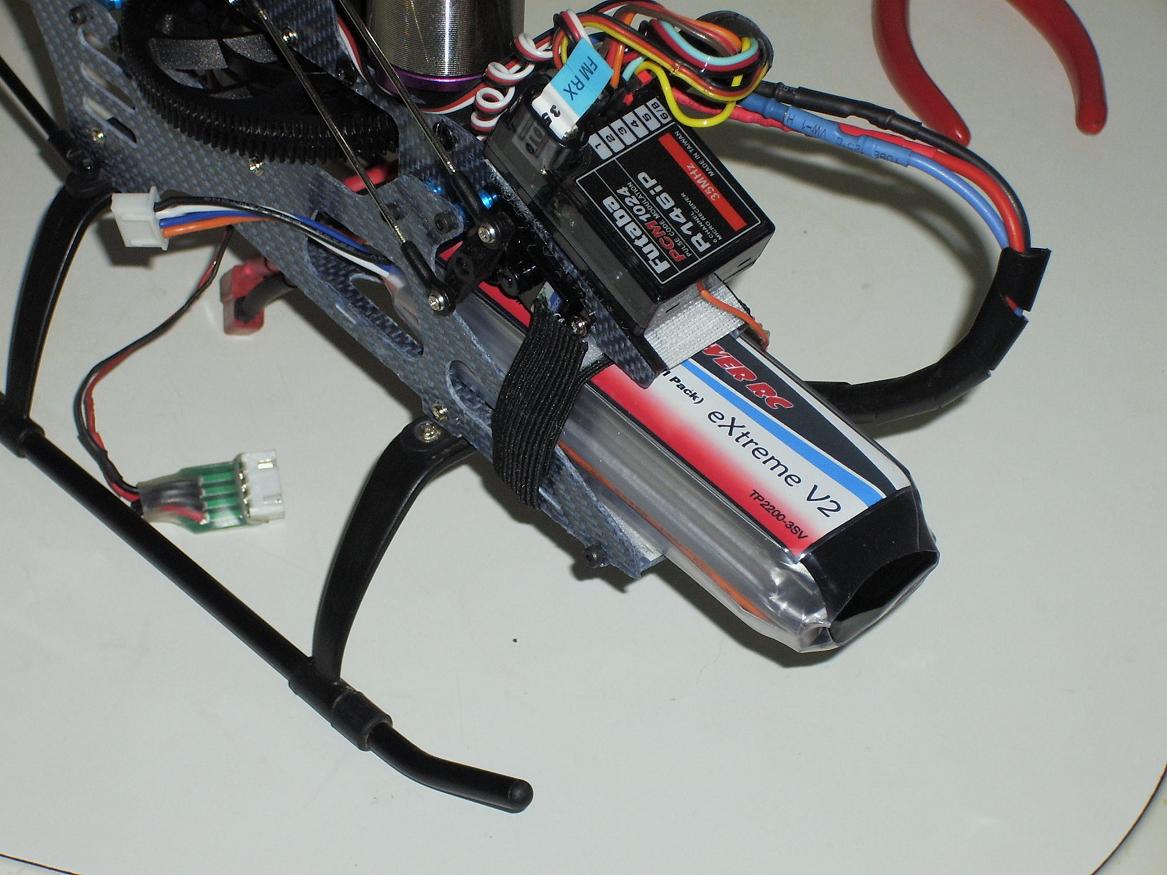

Hinote, te pongo aquí las fotos de cómo llevo montadas las baterías en el chasis de carbono, por si a alguien más le interesa. En la primera se ven los velcros y la cinta elástica con velcros también en las puntas. En la segunda está la batería montada.
Por frame75reos
#617020
femoral gana mucha estabilidad tener el chasis de carbono y todo en aluminio?? te ahorra bateria no¿?
cuanto pesa de menos que el de plastico???
tan malo es el receptor de e-sky que hayq ue cambiarlo???
cual va mejor el corona o el futaba???
Por fermoral
#617028
Vamos a ver:
1.- No me ha dado por pesar los dos chasis antes de montar el heli, pero dudo mucho que el de carbono pese menos que el de plástico. Yo lo compré exclusivamente porque se compone de 4 piezas y no 2 como el de plástico. Eso significa que si te cargas el chasis de plástico por cualquier parte (lo más normal es por abajo) tienes que desmontar el heli ENTERO, y en el de carbono, quitas la pieza de abajo y ya está.
2.- Yo no he cambiado el receptor de Esky. Compré una versión que no existe ahora: todo completo excepto batería, emisora y receptor. Y como era un regalo de mi mujer, pues le pedí el receptor Futaba :D .
3.- El Futaba R146i recibe emisión en PCM, lo cual evita ciertas interferencias. Este modelo está pensado además para mini helis o modelos indoor (alcance 300mtrs)

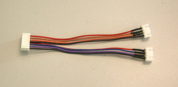

hola, gente!!! hoy he levantado mi Belt unos 5 o 6 metros, jejeje que nervios!!!...pero que sensación mas guapa, es la 1º vez q lo levanto tanto.A sido genial verlo desde abajo, aunq los controles cambian un poko, parece que esta como flotando sueltas gas y tarda un poko en bajar, pero yo creo q es la falta de costumbre. lo maximo hasta ahora era 1,5 m asi q el cambio a sido notable.
Bueno, escribo para preguntaros si anguien sabe donde comprar este conector para poder cargar dos lipo 3s a la vez con un Imax_b6. Hay un vidio en youtube donde salen haciendolo, pero no encuentro este conector en ningun sitio.
Es artesanal?? Es decir, no existe en realidad hay q fabricarselo uno mismo. El de la foto la verdad es q parece de fabrika o sino es q esta hecho debuty la verdad
