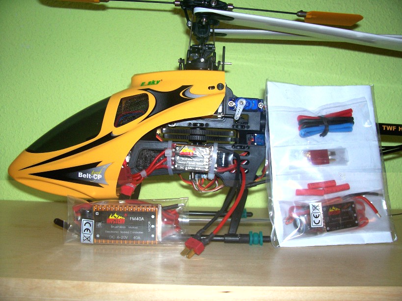

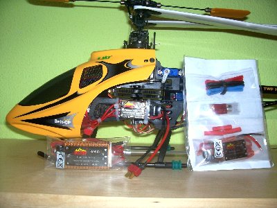

atombomb escribió:Estoy teniendo problemas de calentamiento en el ESC de 25A de e-sky.
Ya me corto dos veces, por suerte a 10 cm del suelo.
Por lo que estuve leyendo poner un ESC de mayor amperaje me puede ayudar a resolver este problema.
Por ejemplo un Mistery de 40A.
Alguno tiene este ESC?
Con 40A el motor de 3800 de esky funcionara sin problemas?
La bateria hay que cambiarla?
Por otro lado junto con este variador venden en combo un motor Outrunner 1900 y con un Mistery de 30A un motor de 4000. Ambos con un porcentaje de eficiencia de mas del 96%.
Estos motores le iran al Belt?
Me desorientan los numeros de los motores 1900 , 4000???
Alguien me puede orientar.
Mil gracias de antemano
El Mystery de 40A. te ira bien aunque el de 30A. tambien funcionara con los motores que dices.
De todas maneras ese '1900' ¿seguro que esta bien? No me suena un brushless tan 'pequeño' para helis...
Un 4000 con ESC de 30A. va bien.
Te dejo una foto para que veas el tamaño de un Mystery 30A. puesto en el Belt y un 40A a su lado. Como veras por el tamaño el 40A. no se va a calentar en la vida...
Salu2.
