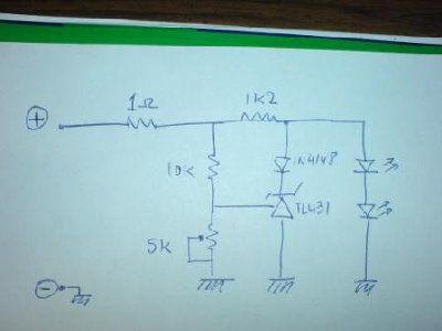

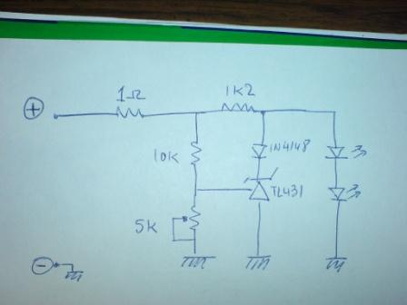

Bueno frame75reos, ahí va el esquema que me ha hecho, espero que lo entiendas (yo no lo entiendo..jeje).
Saludos,

jperales_88 escribió:Bueno frame75reos, ahí va el esquema que me ha hecho, espero que lo entiendas (yo no lo entiendo..jeje).
Saludos,
entender el esquema si lo entiendo pero si me hicieras una lista con la referencia de los componentes mejor esque no se ven muy claramente. muchisimas gracias !!!! salu2.
Saludos,
-resistencia de 1 ohm de un cuarto de watio
-resistencia 1200 ohm de un cuaro de watio
-resitencia 10000 ohm y un cuarto de watio
-potenciometro 5000 ohm(mini)
-diodo 1n4148
-regulador tl431
-dos diodos LED de alta luminosidad
Creo que esta todo

Si tienes alguna duda mas preguntame.

HiNote escribió:
ANGABO escribió:Hola
Una preguntilla: En la ff7 que Porcentaje acostumbrais a llevar en la mezcla plato-gas(para compensar) ,a mi me sale en el menu A3
Por cierto j perales 88 ,va bien este salva lipos?
Salu2
Esa mezcla preprogramada solo la tienen las FF7 en 2.4.
Los que tenemos emisoras en 35 no la tenemos en los menús, tenemos que hacerla con las mezclas libres y no recuerdo a nadie con una 35 que la programara y usara.
Creo que para hacer ese 'efecto' en nuestras 35Mhz debes de usar las mezclas Mix (1-2-3).
Si que hubo alguien que la uso (o eso creo) y ademas anda por este foro y es Sevillano :wink: aunque puede que en un HB CP2 en vez del Belt CP...
Salu2.
Por peedpeed
#649229
Saludos,
:shock:
1 resistencia de 1 ohmio.
1 resistencia de 10 K ohmios.
1 resistencia de 1K2 ohmios.
1 resistencia variable (potenciometro) de 5 K ohmios.
1 transistor TL431.
2 diodos leds de alta luminosidad.
1 diodo 1N4148
Salu2.

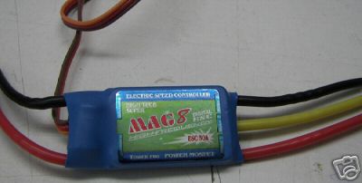

BRAULIA25 escribió:Vaya tela, vaya tela.
Después de llevarme varios días con viento y ajustando el heli (ya que hace tiempo tuve un aporrizaje), hoy consigo levantarlo y hacer estacionarios decentes, y cual es mi sorpresa, que cuando llevo un minuto sin tocar el suelo, uhhhhhhh, se me viene abajo, me pierde potencia. Mientras miro de que puede ser, me da por probar otra vez, y en principio sin problemas, pero al minuto más o menos, otra vez, espero un poquito y ya vuelve a tener potencia.
He estado mirando post antiguos y contais algo parecido, pero no tengo ni idea de qué piezas hablais.
Agradecería una pequeña orientación para "niños", ya sabeis.
Un saludo y gracias.
Cortes por calentamiento del variador o que realmente el variador se a estropeado.
Si no lo llevas debajo de las coronas ponlo ahi para que vaya mas refrigerado.
Si ya lo llevabas ahi vete pidiendo otro...
De todas formas por si acaso prueba con otra lipo no vaya a ser que tambien este caput.
Salu2.
Salu2.
Te refieres a esto?
TowerPro de 30 Amperios, nuevo.
Valido para de 6 a 10 baterias NiCd o NiMh, o para de 2 a 4 baterias lipo.
Es BEC, es decir no hace falta bateria de receptor, puede alimentar hasta 4 servos estandar.
Pesa 24 gramos y mide 45x24x10 mm.
Y si no es mucho pedir, este serviría para el belt
Muchas gracias

BRAULIA25 escribió:
Te refieres a esto?
Muchas gracias
Ese mismo, el Towerpro Mag8 lo puse en el CP2. No tiene arranque suave (no es para helis), Así que me tuve que acostumbrar a arrancar muy, muy despacito. Un arranque fuerte en el Belt es adiós corona.
