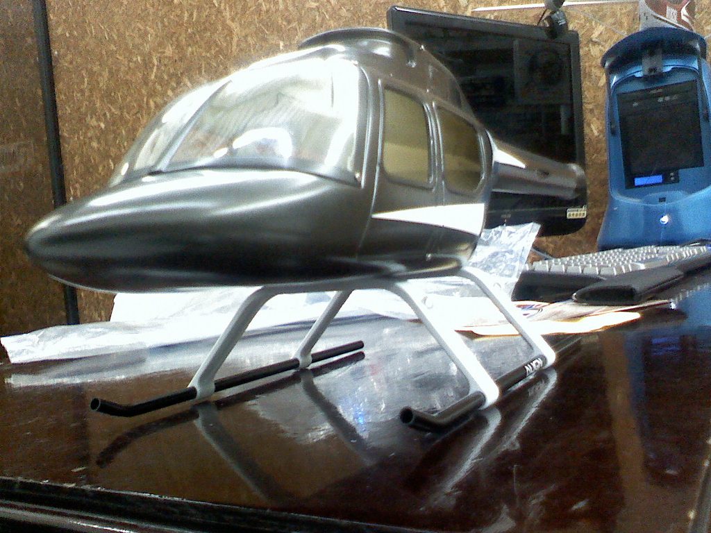

Gracias, pero mas vale probar, quisiera poner el receptor o el variador adelante para poner a punto el CG antes de fuselar, los cables de los SG90 son un pelin mas cortos que los servos e-sky, los cables quiero que lleven en mismo camino de los otros servos.
Hinote estoy pensando alguna manera de darle curva a esos patines de trex 500, pues quedan con forma de V y yo quisiera darles forma de U, como de un jetranger real, ademas de rebajarle un poco al grosor jeje.
Otra cosa, queda un poco alto. :?

mc-jairo escribió:Gracias, pero mas vale probar, quisiera poner el receptor o el variador adelante para poner a punto el CG antes de fuselar, los cables de los SG90 son un pelin mas cortos que los servos e-sky, los cables quiero que lleven en mismo camino de los otros servos.
A mi no me hizo demasiada falta nivelar después el cg. Solo unos tics del trim.
Los patines... después de todos los que llevo probado... sin duda me quedo con estos.
Si haces lo de la curvatura, a ver como queda... ya me contarás.
