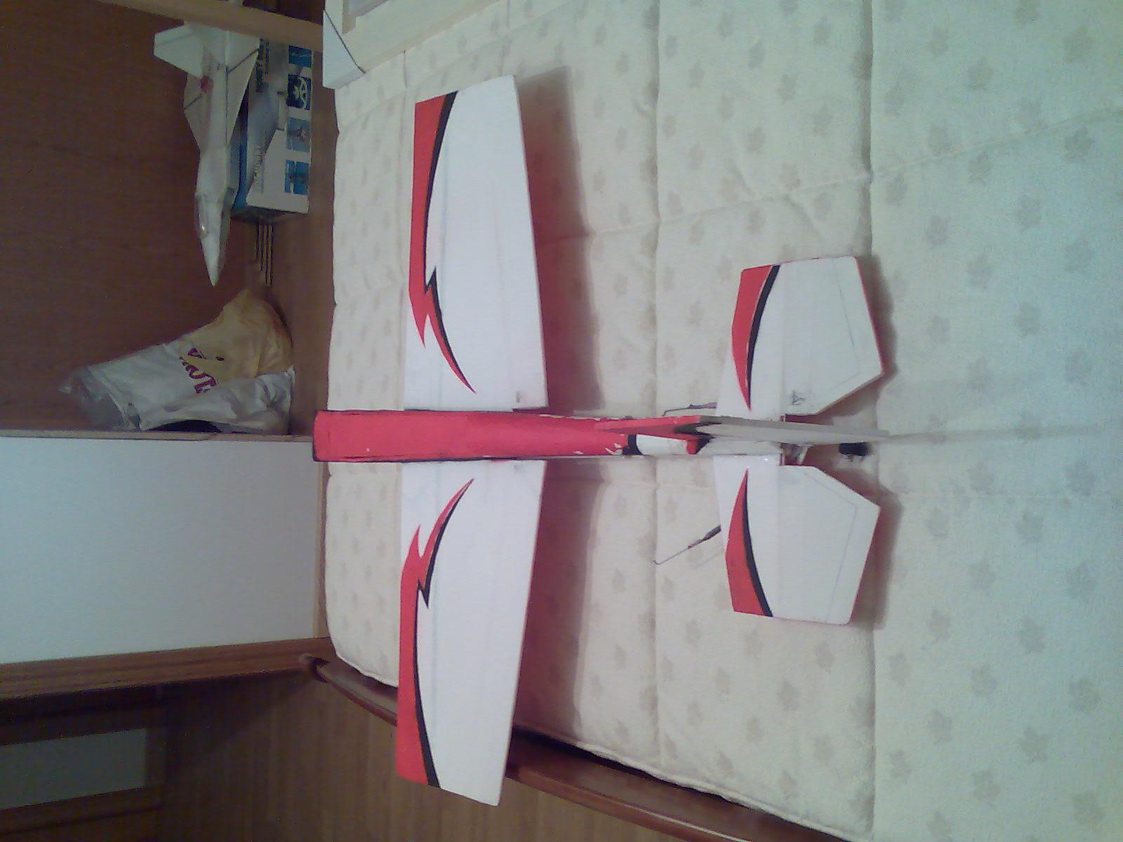

Si te decides por un avión, y yo que se que te gustan mucho las manualidades. Por que no hacerte uno tu mismo??? Yo me hice el Extra D6 que hay en esta página.
http://www.aeromodelismofacil.com/
Entra en la zona de aviones - aviones eléctricos (primera parte) y hay dentro el extra D6. Tienes los planos en autoCAD en la zona de descarga -- planos, lo pase yo mismo al autoCAD y se los mande a Ramón (el creador) que decidió ponerlos en su pagina. También te podría mandar mas modificaciones que he creado haciéndolo parecerse a un Katana (me encanta ese tipo de avión y además ganas en espacio interior): Solo decirte que vuela realmente bien y solo necesitarías gastarte 4€ en el depron y unos 15€ en el motor (que yo te recomendaría muy amablemente :lol: ), además hace perfectamente vuelo acrobático y 3D.
Añado un video de mis primeros vuelos, era un completo novato en el rc, y mira que bien vuela, que hasta parece que lo hago bien xDDDD
http://www.youtube.com/watch?v=CRIYQRKv700
Se me despego un poco la pintura.... En el fondo se ve un F-22
