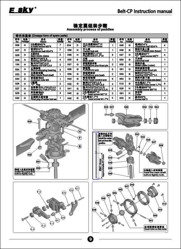

y nadie me puede decir como tiene montados los rodamientos en el portapalas?
