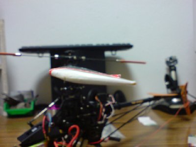

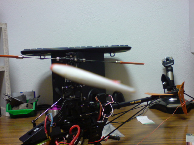

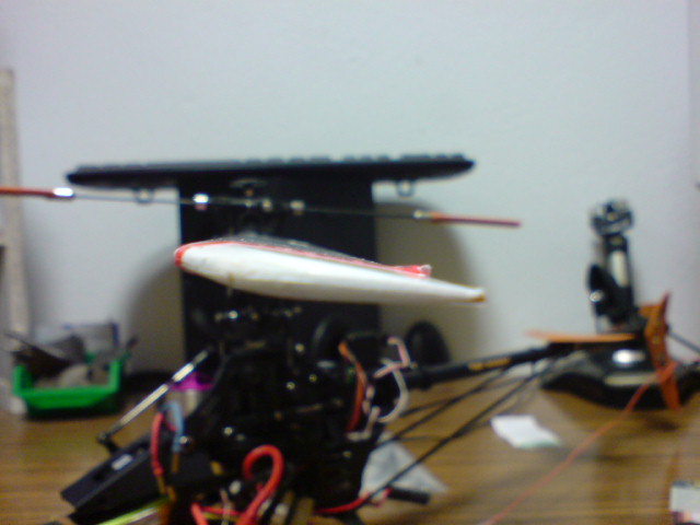

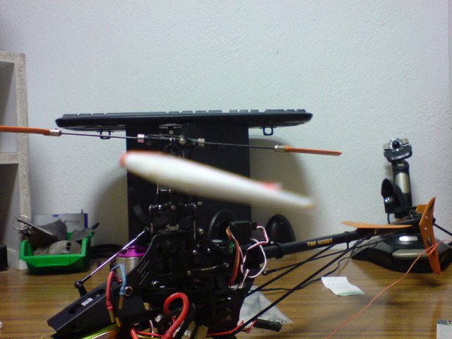

Por manzanas
#663114
Aqui estan las fotos correspondientes a los tre angulos:0.5,6,10 (todos positivos), mirad a ver que tal los veis, ya que hay mucha diferencia, a ojo, con lo que tenia antes.
Por HiNote
#663115
jperales_88 escribió:Aqui estan las fotos correspondientes a los tre angulos:0.5,6,10 (todos positivos), mirad a ver que tal los veis, ya que hay mucha diferencia, a ojo, con lo que tenia antes.
Las palas las habrás medido con el heli y la estabilizadora horizontales, verdad? porque en las fotos el flybar aparece inclinado...
los 6 y 10 están perfectos, pero los 0.5..... my pocos, deberías tener grados negativos para poder bajarlo si hace viento y empieza a subir y subir...

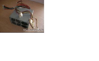

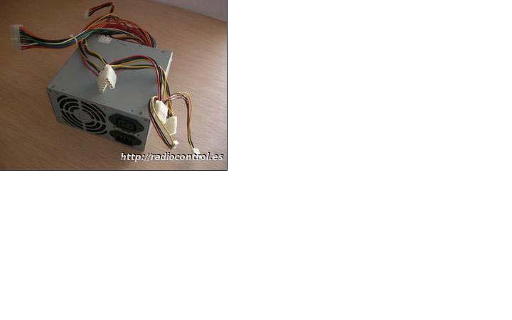

Como valer te valen todos ya que el que menos pones es de 5A. asi que suficiente para los 2,5A. maximo que te va a consumir mientras cargas.
Hay otra opcion que es la que yo tengo...la fuente de alimentacion de un PC viejo...va de vicio.
Salu2.
Por Rauclón
#663516
¡Joder Peedpeed!, eres Macgyver tio :shock:. Pues no se me había ocurrido. Me parece que tengo una torre en el trastero, la torre nueva tiene 4 meses, así que no creo que se haya deteriorado demasiado el transformador de la vieja. Bueno voy a mirar...
Por peedpeed
#663525
Rauclón escribió:¡Joder Peedpeed!, eres Macgyver tio :shock:. Pues no se me había ocurrido. Me parece que tengo una torre en el trastero, la torre nueva tiene 4 meses, así que no creo que se haya deteriorado demasiado el transformador de la vieja. Bueno voy a mirar...
Hay unos cuantos post que hablan sobre ello y la idea es buenisima ya que casi todos tenemos una en el trastero :roll:
Con un polimetro buscas donde hay 12v. y ahi es donde enchufas al cargador.
Salu2.
