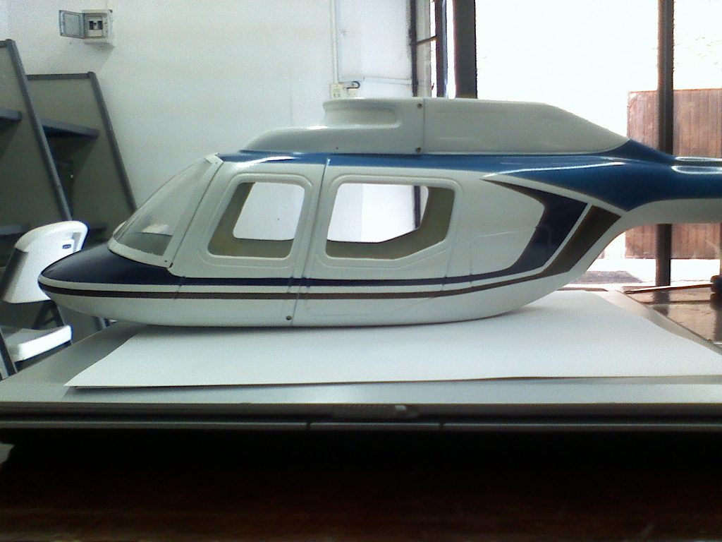

Hola de nuevo, yo creo q si van a hacer concurso de aporrizajes avisenle al Geno , por otro lado que rolleras son las Spektrum, pero ya configure todo o casi todo, lo malo es la bateria q se va rapido, voya hacerle un mod q consiste en cambiar un regulador de voltaje para aumentar la eficiencia de la bateria.
Por otro lado queria avisarle a Hinote que ya esta casi listo el primo de su jetranger desde mexico.
Aun faltan detalles, lacado y los patines a escala, va quedar genial
Jetranger

#668241
mc-jairo escribió:Por otro lado queria avisarle a Hinote que ya esta casi listo el primo de su jetranger desde mexico.
:shock: :shock: :shock:
QUE BIEN TE ESTÁ QUEDANDO!!!
Felicidades.
Muy buen trabajo de pintura, como los patines están igual de bien vas a tener un JetRanger muy muy bonito.
