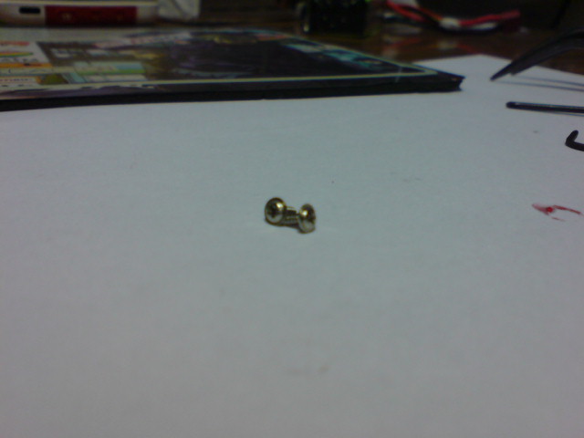

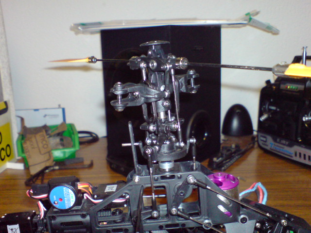

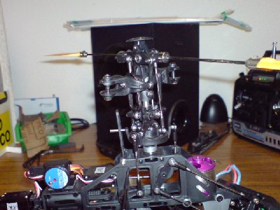

Hola de nuevo,
despues de unos dias desaparecido, por fin me llegaron los recambios. Me he puesto a montarlo y el caso es que el rotor no va nada fino... esta como muy tosco en los movimientos, no se que habre hecho mal, porque vamos, fijo que he ontado algo mal, porque por falta de lubricaion no es...
Tambien me sobran dos tornillos.... :oops: :oops: :oops: lo se, es vergonzoso, pero no se donde van....
Os pongo unas fotitos a ver si sabeis donde van, y que he hecho mal.
Muchas gracias y saludos,

#674302
jperales_88 escribió:Tambien me sobran dos tornillos.... :oops: :oops: :oops: lo se, es vergonzoso, pero no se donde van....
Me parece que van aqui. En tus fotos no se ve bien.

jperales_88 escribió:Hola de nuevo,
Tambien me sobran dos tornillos.... lo se, es vergonzoso, pero no se donde van....
Que tal jperales_88:
Tio mira bien todo lo que has desmontado y colocado otra vez. Seguramente los hayas puesto todos y esos que te sobran será porque con las piezas vienen los tornillos que la sujetan y tú habrás cogido de los que sujetaban las piezas antiguas que has cambiado y por eso te sobra. Mira el manual que en un principio parece muy lioso pero que no tiene nada del otro mundo.
Si el rotor principal te va forzado y no es por falta de lubricación es porque has enroscado demasiado fuerte, algunas partes como las bieletas mezcladoras del cíclico o de la flybar debe ir suave, bien sujeta, pero suave, no apretada. Hazlo porque eso me pasó a mí, ya verás como el montaje se mueve mejor.
Pues nada tio, hasta la próxima.
Por manzanas
#674332
Muchas gracias Rauclon y Hinote, los tornillos iban donde el Dios Hinote dijo, como siempre...
Pues lo de que vaya fuerte, revisare todo y lo aflojare a ver que tal..., porque no es normal....
Al final lo montaste mejor que yo Rauclon! joder, hay que ser negado... y eso que en teoria esto se me deberia dar bien, por el tema de que estudio ITi Mecanica...jeje

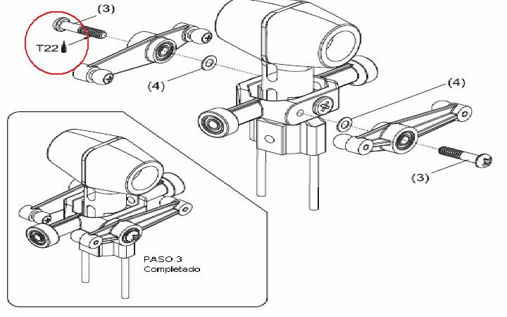

Rauclón escribió:
Hinote escribió:Correcto, en las uniones metal metal se suele poner fijatornillos.
En ese chasis, mira las instrucciones de donde te dice que pongas fijatornillos, en el mio, que es el original de Esky, no he puesto, solo en la unión de motor a bancada.
Peedpeed escribió:Ufff te has gastado un paston...
Si trae manual de montaje mira a ver donde pone que heches el fijatornillos.
Salu2
Hola belt-cperos:
Uffff, tios las instrucciones son de lo peor. Es una fotocopia mal sacada y no viene nada al respecto. Así que le pondré fijatornillos en la bancada del motor, para reducir vibraciones, y con respecto a las cogidas del main frame dejaré a mi hermano que decida que el chassis es suyo. Seguramente no pondré y despues de cada vuelo le haré una inspecciòn para ver si se desenroscan, lo haré yo mismo porque mi hermano se le olvida y así le va.
Bueno, gracias y saludos.
Mira bien en las instrucciones a ver si se te a pasado el dibujito de donde echar fijatornillos...
Te pongo un dibujo con un circulo en rojo para que lo veas...es del manual de mi minititan.
Salu2.

Peedpeed escribió:Mira bien en las instrucciones a ver si se te a pasado el dibujito de donde echar fijatornillos...
Salu2.
Hola belt-cperos:
Gracias Peed por tomarte tantas molestias. He vuelto a mirar las míseras instrucciones, por llamarlo de alguna forma, y nada. Buscaré en la página de 3D-X a ver si encuentro algo al respecto. El main frame es de un 3D-X 400 y, que por lo visto, es totalmente compatible con el Walkera 36. La gente se lo compra y, upgradeandolo, acaban teniendo el 3D-X 400 que tiene mejor calidad que el Walkera 36.
Por Rauclón
#674810
Hola belt-cperos:
¡Que curioso! :shock: . En el manual de instrucciones del minititan de Peedpeed pone que hay que echar fijatornillos a la bieletas de la flybar. Creo que el dibujo corresponde a esa parte del rotor. Como soy muy curioso, he mirado el manual del belt-cp y no dice nada de echar fijatornillos en esa zona, sólo a los tornillos M3 de la flybar y al tornillo con tuerca que sostiene la cabeza del rotor al eje principal. Mi pregunta es si echáis fijatornillos a los tornillos de las bieletas de la flybar.
Bueno como ahora algunos están montando sus helis espero que las posibles respuestas les sirva de ayuda. Y para mí, claro está :wink: .
Pues nada más, hasta la próxima.

Rauclón escribió:Hola belt-cperos:
Fijando los tornillos de las bielas como pone en el manual del MT consigues que no haya holguras ya no asi no se da el caso de afloje por vibraciones .
En general todo lo que sea susceptible de aflojarse deberia llevar fijatornillos.
