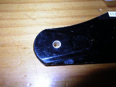

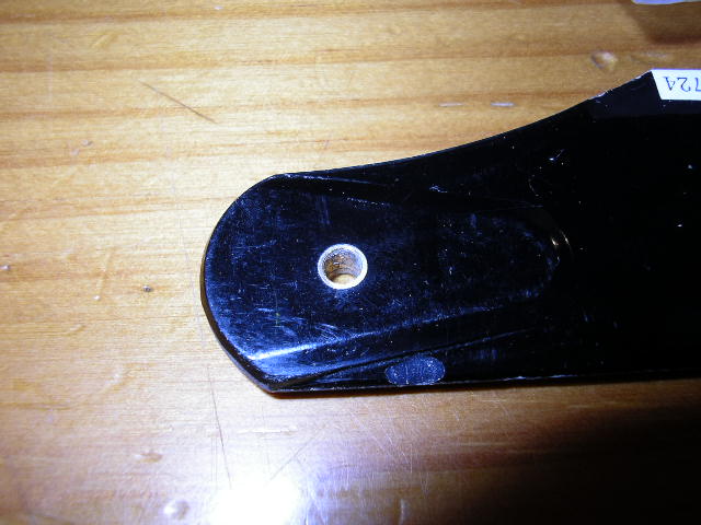

Bueno tengo una preguntita que siempre se me olvida del belt-cp, compre unas palas de 325 pero no entran me cachis jjaaa :lol:
Haber me explico desde donde empieza la pala hasta donde esta el agujero hay unos milimetros de diferencia con la original que haces vosotros yo las he limado un poco eso sera bueno o malo? estas palas son asi o estas que pille son raras?
Luego en estas palas tengo algo de tranking esto a la espera de que me llege el balanceador de palas haber si asi se podia corregir, con las originales perfecto 0

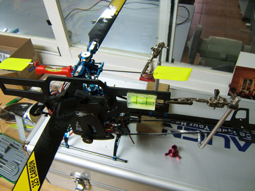

volaitor escribió:Hola
Cuando ajustais el heli,para dejar la flybar nivelada,que no se mueva,y preocuparos solo del medidor de paso,usais algun tipo de bloqueador de Fly-bar?Si es asi,podeis poner como lo habeis hecho,o alguna foto?He visto que venden algunos pero son para helis de mayor tamaño
1 saludo
Hola, yo me monte uno y la verdad es que me va de maravilla lo dejo clavado y super comodo.
Puedo darle al stik del gas y no tengo ni que aguantar el medido, todo un lujo jeje.

miguelzx escribió:Bueno tengo una preguntita que siempre se me olvida del belt-cp, compre unas palas de 325 pero no entran me cachis jjaaa :lol:
Yo tengo unas palas de 325mm y me entran perfectamente.Las palas tienes que comprobar que esten balanceadas,si no de ahi pueden venir tus problemas de tracking.Aunque tambien hay que decir,que yo las palas que yo tengo estan perfectamente balanceadas(con un balanceador de palas) y no hay manera de quitar el dichoso tracking.En cambio he probado unas de fibra de carbono que tengo,y con esas no tengo nada de tracking.He comprado otras palas de madera,para probar a ver si es que las palas que me compre no valen nada de nada,porque con las palas originales de 315mm no tenia ningun problema.Las compre por e-bay.

#750982
Muchas gracias por la foto carlos2864 y muy buen invento.
Por cierto,la flybar que llevas,que medida tiene?Me compre el mismo nivel que tu para intentar ponerla recta y me toca con el padle...
1 saludo
1 saludo
No tienes que dejar las flybars niveladas. No hace falta.
Lo que si tienes que hacer es hacer coincidir la parte de arriba del medidor de paso (la parte fija, donde va la 'regla' de 0 a 100mm) con las flybars...esten donde esten.
Con eso mediras los grados exactos.
Salu2.

peedpeed escribió:No tienes que dejar las flybars niveladas. No hace falta.
Salu2.
Ya se que mientras la parte de arriba del medidor de paso sea paralela a las flybar,la lectura sera la correcta,pero encuentro mucho mas facil el poner las flybar a nivel y el medidor tambien para no tener que estar haciendolo a ojo.Por cierto,una curiosidad,para que sirve la regla que ponen en la parte de arriba de los medidores de paso?
Muchas gracias por la respuesta
1 saludo

Pues supongo que para medir en el espacio la longitud de la varilla flybar hasta el paddle y asi cuando cambies a la otra pala ver si estan a la misma distancia...solo se me ocurre esa utilidad.
En cuanto a que es mas facil poner todo a nivel...discrepo. :roll:
Salu2.
