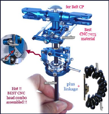

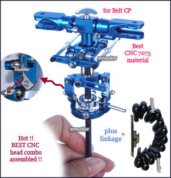

murator escribió:Pues el rotor de metal peca del mismo fallo. Ya que sigue la misma mecanica, eso si en metal, pero el defecto de diseño esta ahi, tanto si es plastico como metal, espero que en el rotor nuevo ayan corregido ese problema, el que solo llebe 2 dampers uno por portapala.
Bonita conclusion la que as sacado del problema.............
Anonadado me dejas. ¿Entonces el rotor de aluminio también acaba teniendo holguras?
Creo que cambiaré el helicóptero por una cometa. Más barata, y sin tracking.
Entonces, ¿alguien puede proporcionar un enlace a los mejores dampers que conozcáis? (pero un enlace para comprarlos, que el que se puso un poco más arriba no lleva a una tienda, sino al fabricante).

Bueno con respecto a los damper, el rotor de aluminio no da trakiin cuando es nuevo, y si esta bien montado y ajustado, lo malo es cuando piñas y tienes que canviar el eje del portapalas, tambien hay que canviar los damper, ya que son una ful, y con tan solo ponerlos quedan tocados, ya los del trex se desgastan una barbaridad......claro que tambien influye el tipo de sistema que utilize el rotor, el de esky utiliza solo uno por portapala, o sea 2 damper, cuando el trex utiliza 4 damper, que comprais esos que son toda una pieza, pues para meterlo hay que cortar por la mitad y listos, que apretais y veis que los portapalas no se mueven como debe cortais medio milimetro mas, bam bien cualquiera de esos que mencionais, pero eso de que se quede duro como una piedra todo el portapalas............que si que esta muy bien pero......ya os lo encontrareis jejejejeje.
