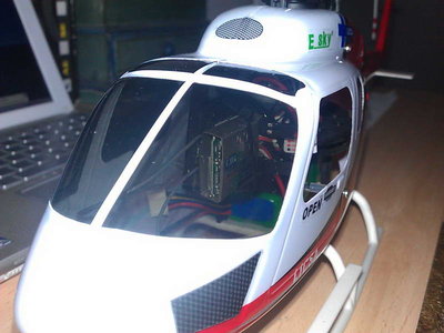

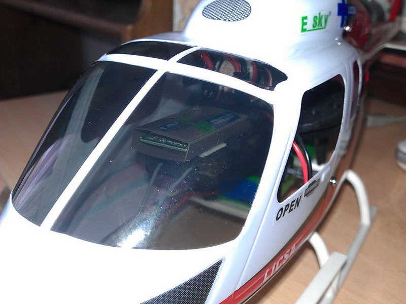

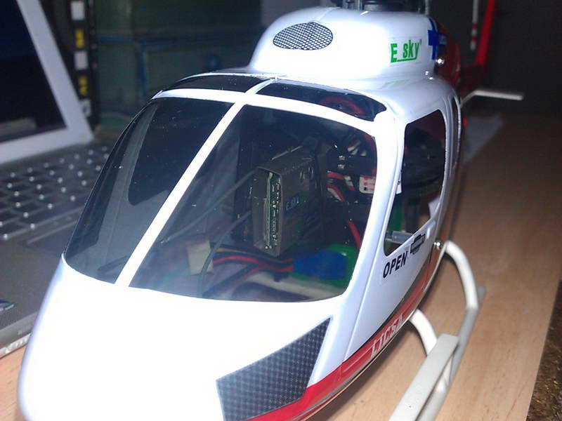

NOTA: Al poner el RX pegado al giro, los tumbe ambos y a la hora de despegar era un suplicio controlarlo debido a las vueltas que daba en su eje. Tuve que desmontar y poner el giro como venia de fabrica, de canto.
En la segunda foto se ve como lo puse y en la tercera como tuve que corregirlo.
Buenos vuelos.

Asi lo deje, sin darme cuenta de que habia tumbado el giro.
Asi tuve que recolocarlo para que volara como tiene que volar
