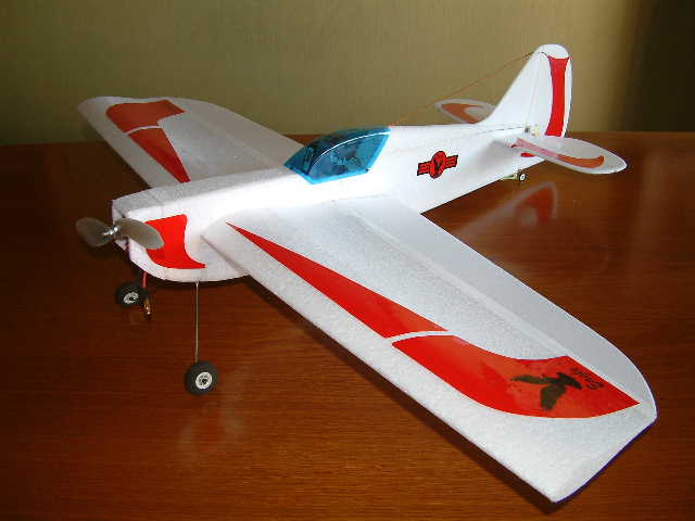

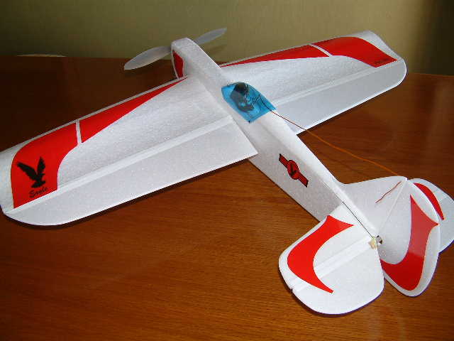

Este fin de semana he acabado el Eagle y ya lo he podido probar.
La configuración es la siguiente: Axi 221234, hélice 10x4,7, batería 3s1500 de TLC, 4servos nano, receptor MXP pico, variador Phoenix 25 CC.
El peso total es de 420 gr.
He podido realizar un vuelo con él. Lo probé sin el tren de aterrizaje ya que la zona no permite el despegue. Lanzarlo es muy fácil y enseguida coje altura. He dejado los mandos que marcan las instrucciones pero tal y cómo decía Manés necesita mucho timón de dirección para ciertas maniobras y hay que darle todo el mando posible.
Es realmente divertido realizar varias series de toneles, rizos interiores y exteriores, subidas en vertical, etc. Con un ligero viento, sin motor, se sustenta muy bien.
Estuve unos 25 minutos volando (con rescate de lo alto de un árbol incluído) y la verdad es que la sensación que me queda es la de tener un avión realmente divertido y agradecido de volar. (Aún me falta mucho para dominar bien las figuras y espero aprender a hacer el torque). Des pués de volar el Twin Star buscaba algo así.

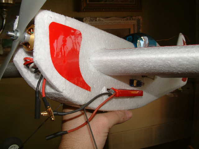

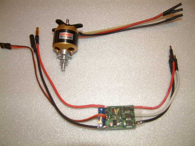

#10582
Hola Manés. El variador es el phoenix 25 de Castle Creations. Lo he podido meter debajo del motor. En el hueco previsto para el motor de serie. He agrandado un poco por los laterales y lo he introducido dentro, de tal manera que llega el conector para el receptor y no sobresale de la bancada del Axi. Tampoco creo que ahí dentro le afecte la temperatura ya que el hueco del motor original no lo he tapado. Y se ve el led que indica si el motor llega al máximo de revoluciones.
Te pongo la foto del variador y haré una foto del variador dentro para que lo puedas ver.

#10653
jordibcn escribió:Hola Manés. El variador es el phoenix 25 de Castle Creations. Lo he podido meter debajo del motor. En el hueco previsto para el motor de serie. He agrandado un poco por los laterales y lo he introducido dentro, de tal manera que llega el conector para el receptor y no sobresale de la bancada del Axi. Tampoco creo que ahí dentro le afecte la temperatura ya que el hueco del motor original no lo he tapado. Y se ve el led que indica si el motor llega al máximo de revoluciones.
Muchas Gracias Jordi:
Mi variador es un Jeti de 16A, me da que es mayor que el tuyo.
Pero aún así creo que haciendo un buen agujero con la Dremel igual
lo puedo meter dentro. No se me había ocurrido ponerlo donde tú lo
has hecho. Es muy buena idea. Voy a intentar meterle un conito rojo a la
hélice para que quede más bonito :wink: . Ya os contaré.
