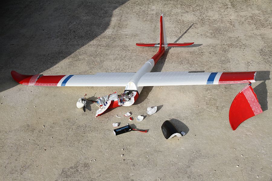

Hola cente Yo también "aporricé" mi EasyFly. Perdio el control, probablemente por una mala conexión. En ModelGifts me recomendaron y vendieron para sustituir la hélice de serie una 9x5,5..... en TodoHoby me dieron una 10x4. Enfín, la 8x4 quizás sea pequeña, pero no lo puedo asegurar porque no la he probado.
mexillondarria el vídeo impresionante, vaya dominio del avión. Da gusto verlo. Podría volarlo, a pesar de los 2 metros en el hall de un hotel. Lo que me gustaría saber, es si va de serie. Como mínimo, si os fijáis, parece que le ha reforzado las alas con varilla de carbono (además de la que ya trae)
Así se ha quedado mi Easy :cry: :cry: :cry: Como voy a tardar en arreglarlo, me he comprado de ocasión un Easy Fly XL (2,58 env) a ver si hay suerte y se resiste a lo que decía Newton :lol: :lol: :lol:
