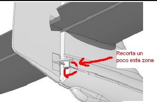

En lo referente a no poner dirección, puede volar sin ella, pero con lo efectiva que es la dirección mi consejo es que pongas ese servo que te falta... ¡Hace unas caidas de ala! y unos virajes ¡planiiiiiitos, planiiiiiitos! girando con tres ejes.
Si te decides por ponerle operativa la dirección, recorta un poquito el fuselaje para que la escuadra de mando no de con él y tengas todo el recorrido.
