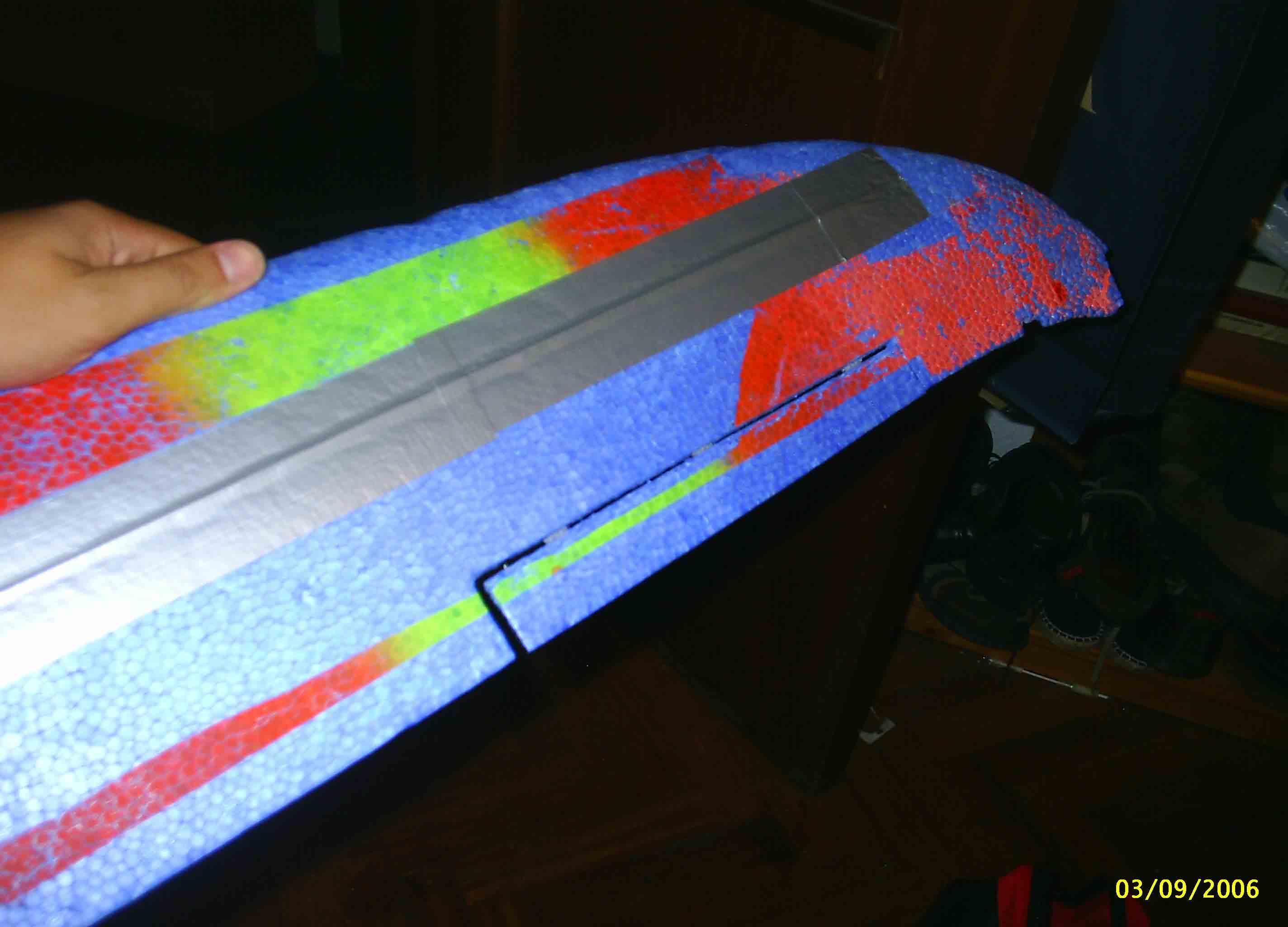

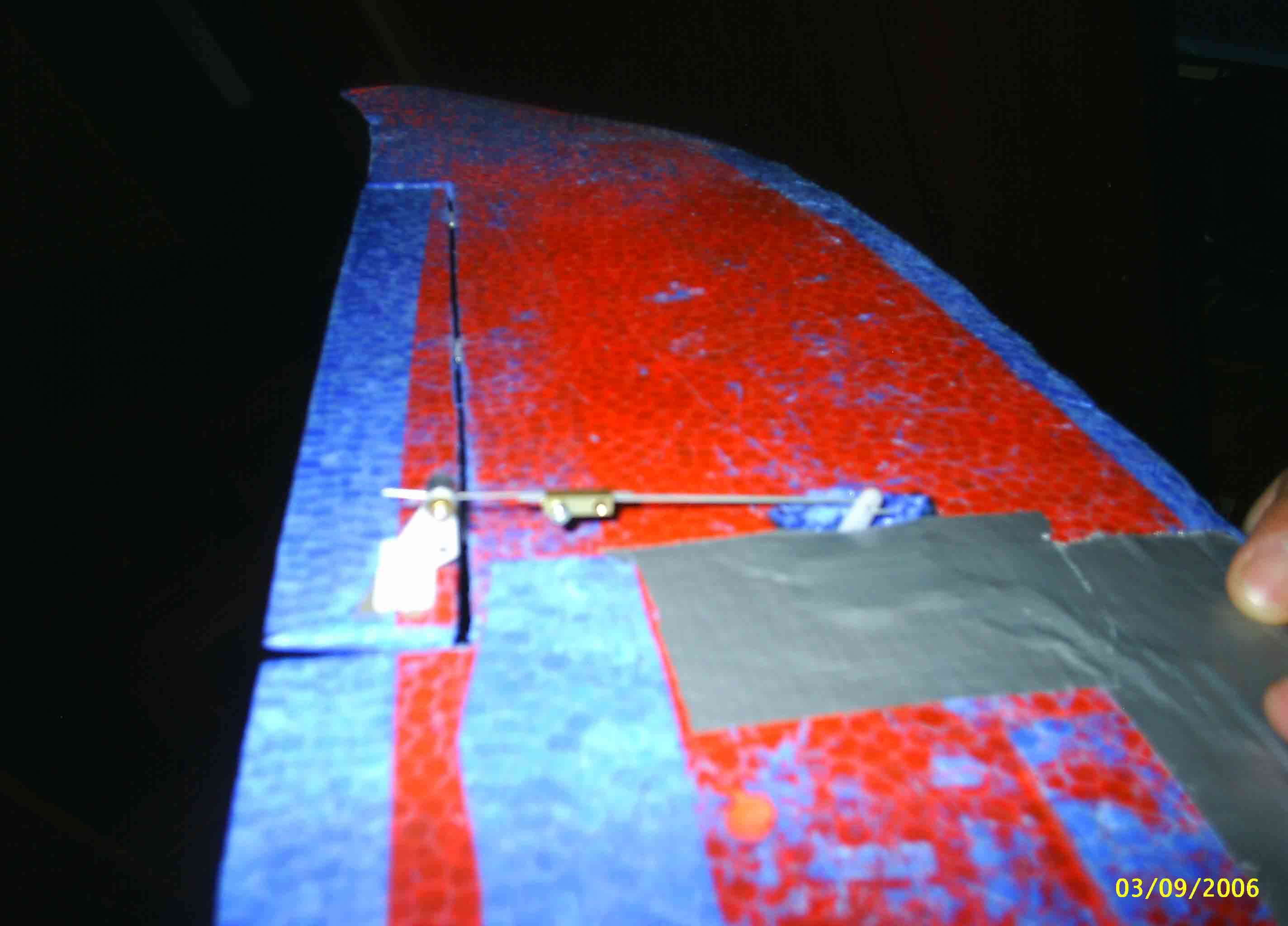

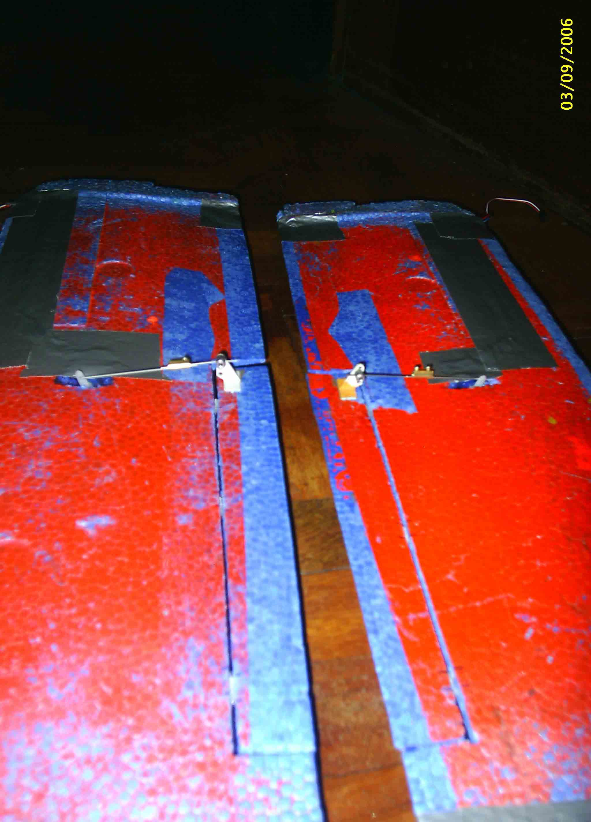

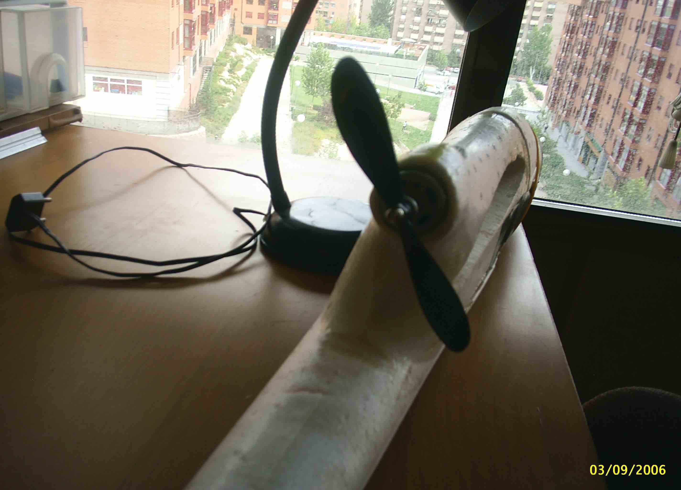

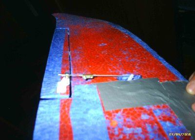

Por ahora os paso unas fotos de los alerones y la hélice nueva...
como podréis ver, he utilizado unas alas muy viejas que tenía por casa... pero que volaban perfectamente, asiq...
todavía me qdan otros 2 juegos sin tunear, unas de ellas nuevas con 1 vuelo...
También tienen un refuerzo con una barilla de carbono a lo largo del ala, me lo regalaron junto con esta.
Saludos!

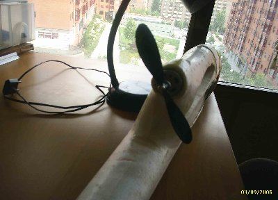

Otra de la hélice
Hélice 5x5

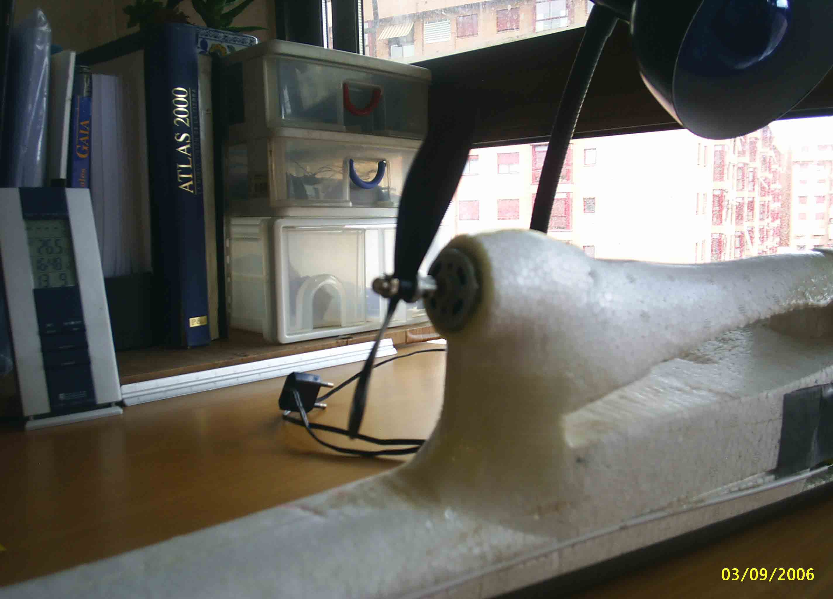

Vista de la mecánica
Alerones desde abajo
Alerón desde arriba

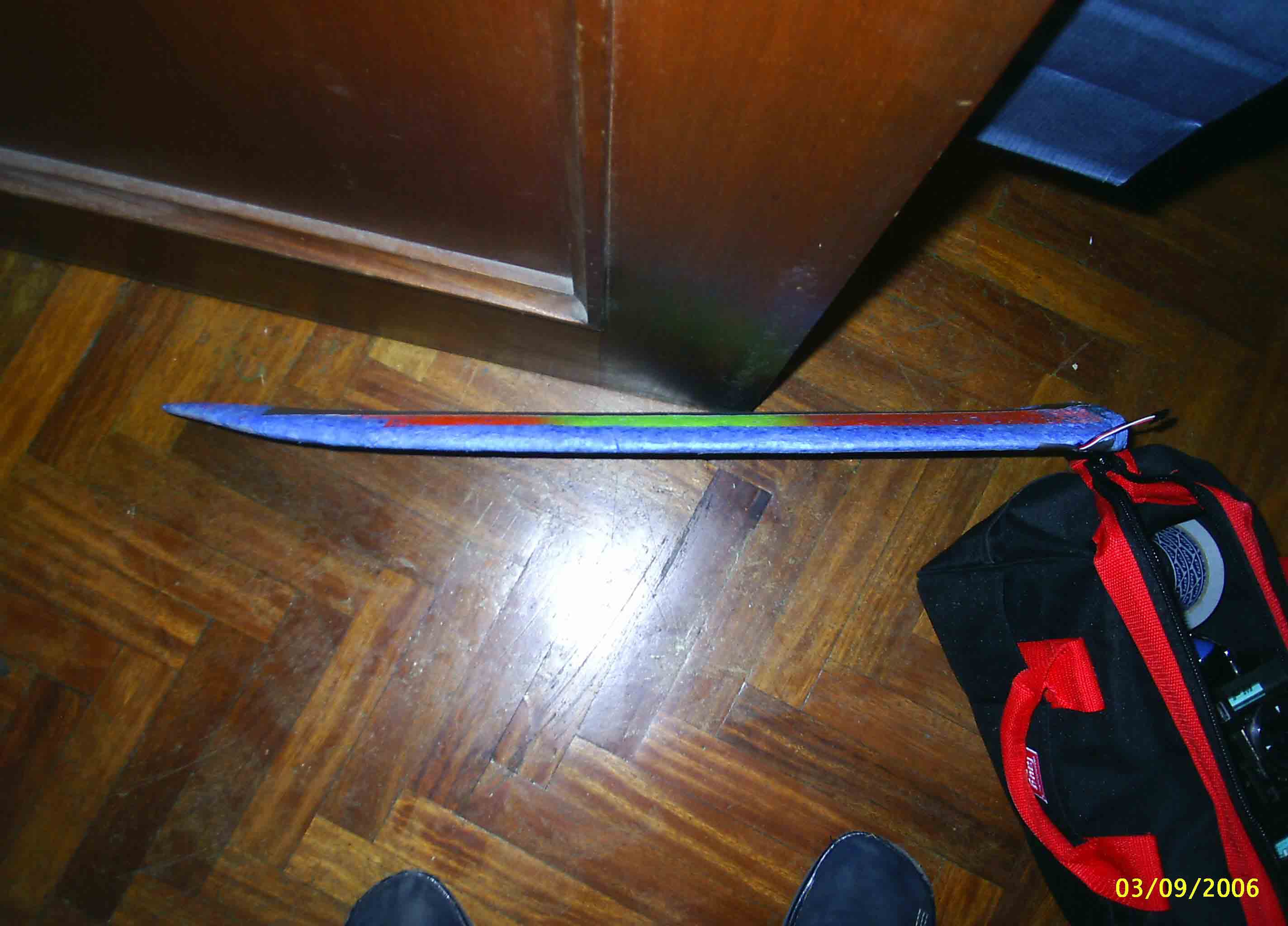

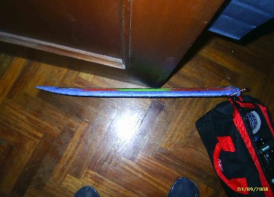

Así me han quedado de planitas...
