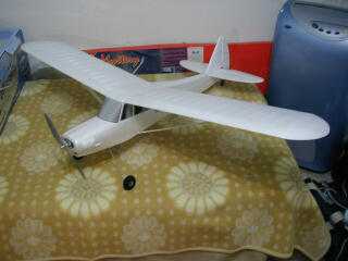

Hola, os dejo una fotos de como he aplanado las alas de la easycub, solo me falta probarlas. He pegado las varillas originales de fibra (cortadas) con epoxi y cajeando de nuevo el elapor para que se adapten al nuevo angulo, luego he rellenado el hueco con masilla para balsa, no ha quedado nada mal, apenas se nota.
Se me olvidaba, muy importante, de principio tenia las varillas de fibra cortadas porque le puse riostras, si lo haceis asi es imprescindible ponerle unas riostras fuertes y bien ancladas si no las alas se partirian. podeis verlas en la primera foto del post. Si no poneis riostras este sistema no sirve ya que al ser las varillas originales muy largas atravesarian las alas por el extrados al calar el nuevo hueco.
Pondre fotos de las pruebas.

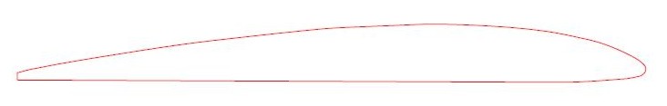

Aprovechando que corte las alas saque el perfil. Aqui os lo dejo para el que lo necesite.
