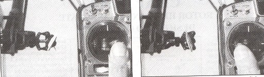

Por Albertotorr
#16651
Me imagino que lo tienes claro, pero te envío una fotos, a la izda, la NARIZ del heli se mueve a la dcha, y en la foto d la dcha, la nariz del heli se mueve hacia la IZDA, por lo que moviendo el helicoptero, ya sabes que el giro siempre tiene que corregor en sentido contrario, si mueve en el mismo, es que está al revés.
Alberto
