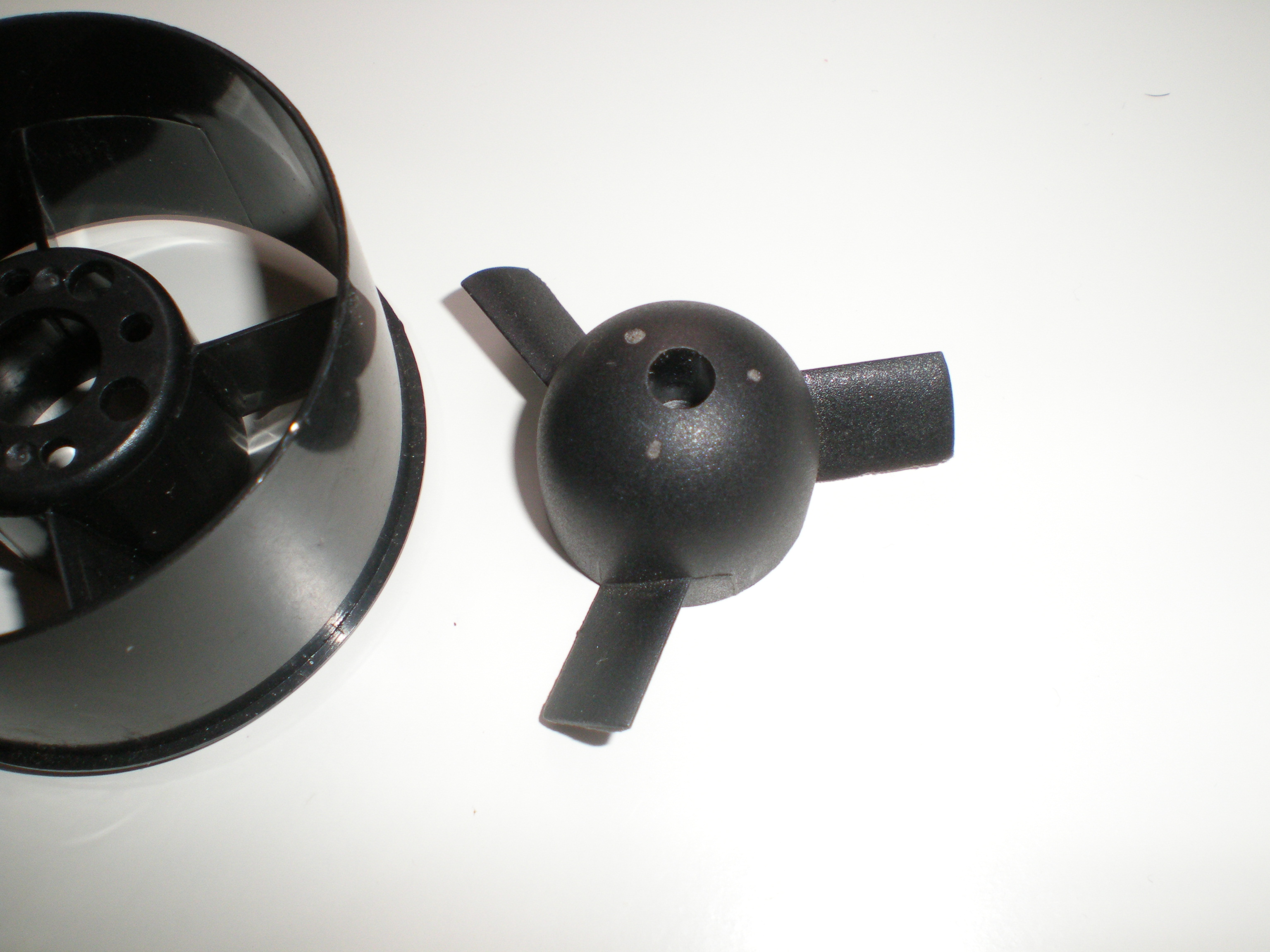

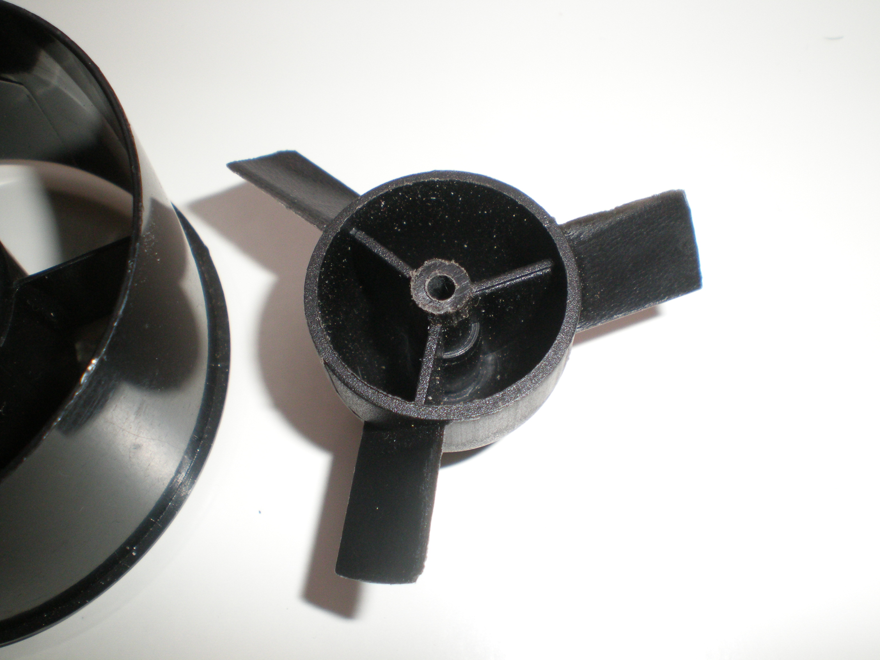

hola pa22, espero que se puedan cargar las dos fotografias de la turbina, lo que no hay es el adaptador pues no se cual de ellos (si existe) se pueda colocar

hola pa22, espero que se puedan cargar las dos fotografias de la turbina, lo que no hay es el adaptador pues no se cual de ellos (si existe) se pueda colocarImagen

Esa es la copia china de la Alfa 50mm la diferencia es que la Alfa tiene un cono para tapar el tornillo y esa lleva el tornillo "embutido". Necesitas un adaptador tipo retenedor, lateralmente lleva un allen para apretar sobre el eje y frontalmente rosca para el tornillo de apriete del impeller, algo así https://www.alfamodel.cz/index.php?_RQh ... Qstate=usa
La Hyperflow 56mm venía con algo parecido pero tenía una extension de la rosca https://www.rcgroups.com/forums/showpos ... ostcount=1
La que requieres es como la Alfa.
