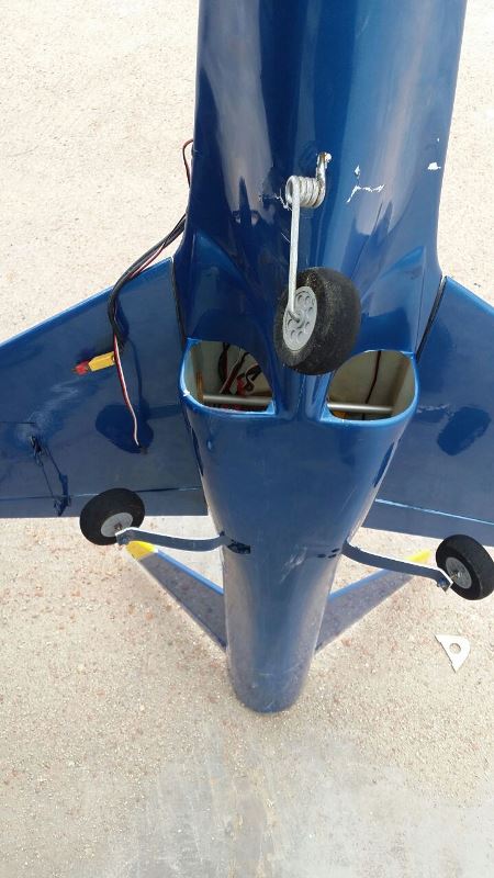

Al final he metido las dos wemotec dentro con el adaptador de 2 en 1.
Por favor. ¿Alguno me puede confirmar si el C.G está entre 18cm y 19cm del borde de ataque?
He necesitado más de 100 metros de pista para que levantara el vuelo y todo el rato he tenido la sensación de que pesaba mucho el morro.
El aterrizaje ha sido muy complicado sin flaps ni frenos en las ruedas. Lo siguiente creo que es al menos meter flaps.
¿alguno sabe si hacer flaperon es aconsejable? me refiero al dar switch canal 5 que bajen los dos alerones un poco.
¿alguno sabe un sistema simple y barato de frenos de ruedas?
gracias,
Así quedó después del aterrizaje.
