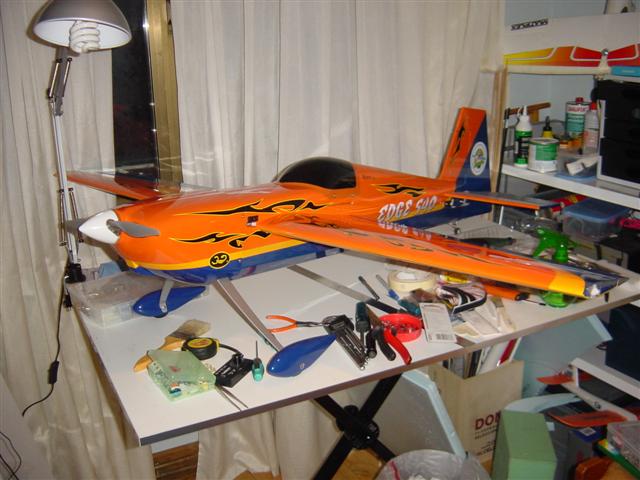

una pregunta a los foreros, estoy con la duda existencial con este avion, betrias 4 s o 5s, el avion es el edge540 de kyosho
motor dualsky 720 kv 200 gramos de peso
esc de la misma marca de 60 amp..
helice 12x8 apc e
esta es la configuracion ahora queria saber si meter 4s de 5000 mah o 5s de 3700 mah..
a ver que opinais

gracias juan manuel, ya me vas orientando , jejjejeje, una cosa, que helice llevas con esa configuracion y cuanto pesa esa bateria... y ya si me pones el peso total del avion, perfecto!!!

Coño Javier, que avion mas bonito, ya solo te falta ponerle on OS55. Je, je, je.

La Bateria es la DUALSKY XP3700GT 3700mA de 18,5V 5S1P de 475 gr de peso y 22C nóminales y descarga máx. 81,4 Amp.
El avión en orden de vuelo está en 2600 y pico gramos, no me acuerdo exactamente, tendria que pesarlo de nuevo.

ay antoñete antoñete, no veran tus ojos este avion con olor a fritanga, el lado oscuro no cae, todo lo contrario, seduce a los fritangueros y los atrae a los amperios, jejejjeje
es mas facil que pongas tu yack con electrico a que yo me pase por una tienda y compre un glow, antes me corto.....jejejej.
gracias por la informacion juan manuel, ya casi lo tengo listo, el avion completo sin bateria, 1936 gramos, asi que completare peso hasta 2500 con amperios de los buenossssssss...

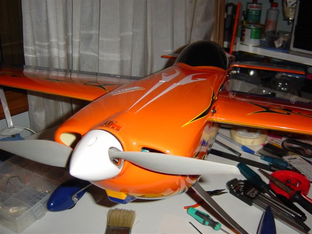

hola ,perdon por la tardanza, yo te cuento como lo tengo definitivamente...
motor turnigy sk TGY AerodriveXp SK Series 42-60 500Kv / 1475W
helice 14x7 apc
variador dualsky 60 amp.
bec turnigy de 8 amperios
baterias, rhino 5S 4900 mah 20 c
peso en orden de vuelo.. 2520 gramos
tiempo de vuelo, en plan tranquilo, 17 minutos, si le achuchas se queda en 12 minutos, con buen margen para bajar con seguridad..
eso si refuerza la base del tren de aterrizaje, que es muy debil..
en fin una maravilla de avion..

errege escribió:hola ,perdon por la tardanza, yo te cuento como lo tengo definitivamente...
helice 14x7 apc
Buenas,
Me gusta mucho el avión. Tengo dos preguntas:
- ¿Qué consumo/potencia consigues con ese motor/hélice/baterías? ¿No se queda justo el variador?
- ¿Qué servos has puesto para alcanzar ese peso en order de vuelo?
Estoy pensando en comprar y electrificar un acrobático de este tamaño y toda información es poca :wink:
