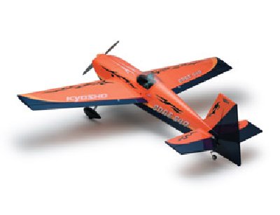

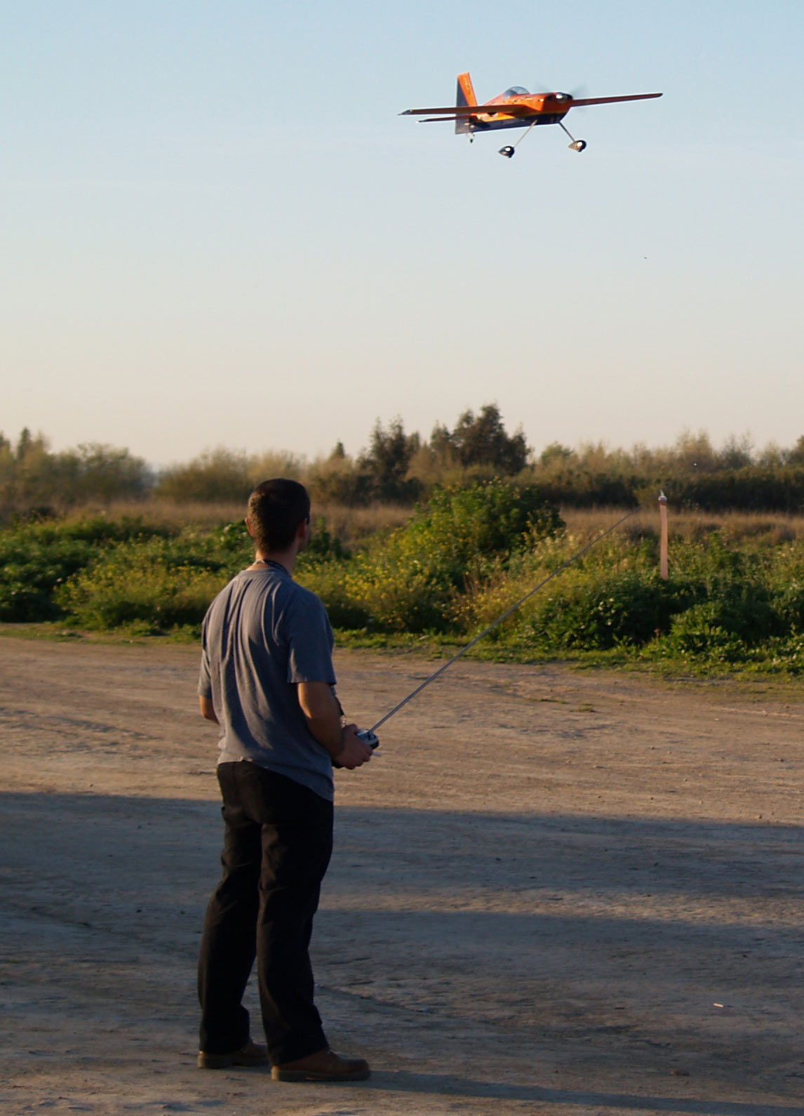

Hola a todos. Estoy mirando para comprarme el edge 540 de Kyosho.
¿ Que os parece ?
¿ Alguien lo tiene ?
¿ Me quedaría sin poder hacer alguna acrobacia ?
Le quiero montar el nuevo motor 55 OS AX ¿ Lo habeis probado ?
Espero me contesteis.Gracias.

dios que guapo de dnode se pude pillar diossssss precioso ti precioso.

muy bonita la decoracion

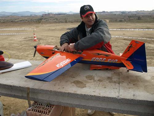

Ya lo he volado. El Sabado pasado por la tarde. Al principio me daba miedo por el perfil de ala que tiene tan fino. Pero llegado de Kyosho, algo me tanquilisaba. Y efectivamente, va como un tiro, y lo probe en altura a la mínima velocidad posible contra el aire. Y de meter el ala nada de nada. Al final le puse un OS 61 FX, con el cual no he tenido que meterle ningun peso extra para conseguir el centro de gravedad, eso si, esta algo cabezón. Pero mejor asín. Si estas pensando en el, a mí no me ha defraudado.

Que buena pinta elonio, es bonito como el solo. Ese morro que tiene, que parece un cadillac de eeuu.
Lastima que hoy no lo haya podido ver en accion, pero seguro que el proximo lo vemos arriba.

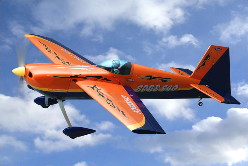

Hola, soy nuevo en el foro, soy de Sevilla y estoy interesado en este modelo de Kyosho, no tengo mucha experiencia en vuelo real pero si en simulador "Phoenix 4.0.k" y estoy enamorado de el modelo de la foto, pienso comprar un Easy Star para ir cojiendo experiencia pero tambien quiero este modelo para cuando me vea capacitado, es brutal, parece el mismo que este naranja..., es tambén de balsa o de corcho?
También he visto el Edge 540 de Seagull Models, increible por cierto, que me recomendais?
