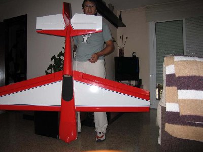

Por jose antonio sanchez
#109368
El extra es una pasada, pero jugais con ventaja ya he visto tu peaso de casa, yo solo me podria comprar eso si fuese inchanble :lol: mi habitacion no da para mas esta que peta cualquier dia esplota la ventana por presion :lol:
En un pisito de ciudad las cosas se complican me entendeis el poderio que te da el avion, no es el mismo cuando llegas a casa y no sabes como meterlo, no como tu que un avion es como una pulga en el desierto.
A por cierto cuando giras con los 18kg de extra que pasa :lol:
Yo metere la 18x8 de madera ya directamente.

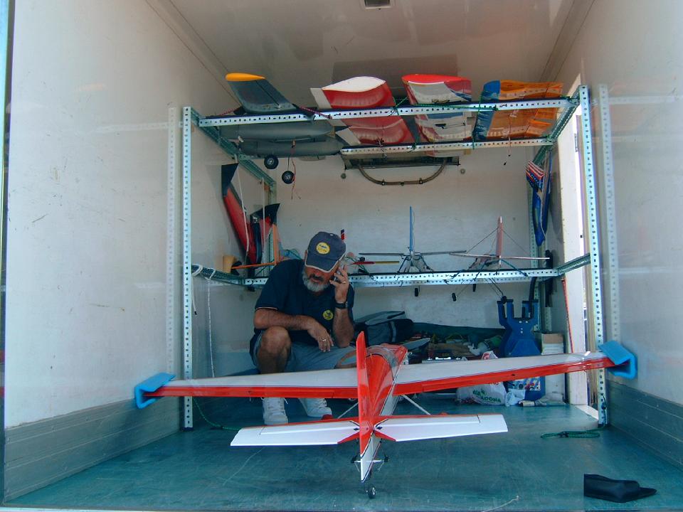

Por Felipe Portillo
#109381
Pues si tienes razón tengo un cortijito muy muy apañado y encima muy grande para poder meter mas cacharros como dice mi madre,en los giros de el extra le pasa lo mismo lo unico que tiene esque como lleva tanto motor de sobra nada mas que a relentí avanza mucho por eso en los giros no pierde porque el corchon de aire que le proyecta a las pedazos de alas hace que sea muy flotón,si esque ese avión es bueno hasta para girar,pero que yo te he dicho lo de los giros pero que todos los aviones de pesos un poquito más elevados hacen lo mismo en los giros.
Ya que dices que tengo una buena casa para tener los aviones ahora te pongo una foto de el edge en el coche mini que tenemos para llevarlos que sino fuese por el mini no podriamos llevar tantos bichos.
Como sigamos metiendo aviones vamos a tener que montar un mercadillo de feria en feria jeje

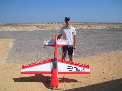

Por Felipe Portillo
#109402
Os pongo una fotillo de el Extra de Juan Manuel Alonso de 2m para que podais ver las referencias con el avíon de el ancho de la pista
