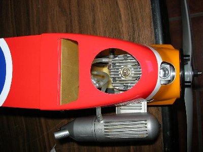

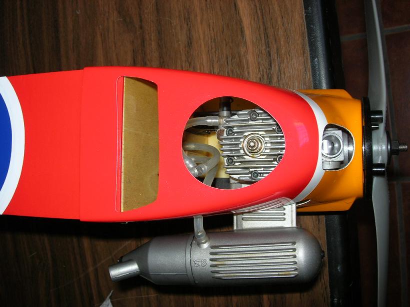

Por JUANAN
#154487
PONLE UN OS 160 SIN DUDARLO, CREO QUE ESO DE QUE "GASTA MUCHO" ES TOTALMENTE SECUNDARIO Y CON EL 160 VAS A OBTENER MAS POTENCIA Y MUCHO MENOS PESO. ESTUVE EN EL ESTRENO Y LAS PRUEBAS QUE LE HIZO ORELLANA (EPD) A SU EDGE DE 185 CON LOS DOS MOTORES, Y LA DIFERENCIA SE NOTA, Y SI NO TIENES LAS MANOS DE, POR EJEMPLO, JUAN SANCHEZ, IR SOBRADO DE POTENCIA CON POCO PESO ES LO MEJOR PARA PODER SALIR DE ALGUN APURO.
UN SALUDO´ :wink:
EDGE DE FERNANDO CON EL 160 FX

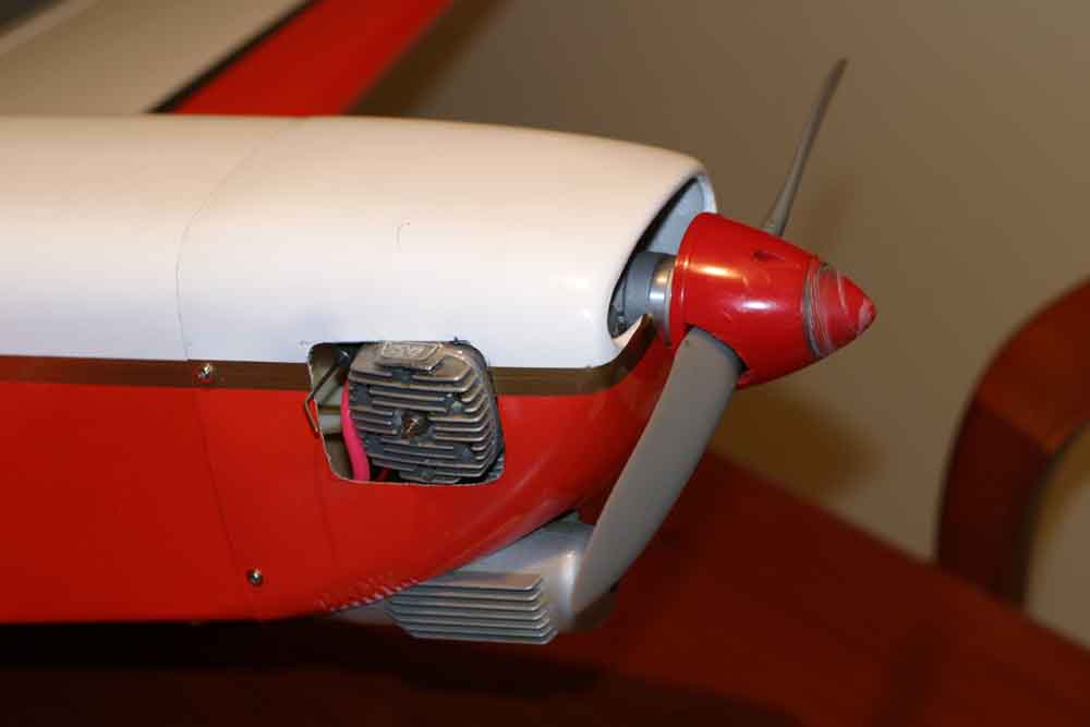

Por JUANAN
#154636
SI LE PONES EL DEPOSITO CERCA DEL MOTOR NO DEVERIA DE HACER FALTA PONER BOMBA, DE TODOS MODOS LO PUEDES PROBAR, YA QUE PARA HACER UN AGUJERO EN LA TAPA DEL CARTER TIENES TIEMPO. LO DEL COMBUSTIBLE PIENSO IGUAL QUE TU, AL 10 %, MEJOR REFRIJERACION, COSA IMPORTANTE, PORQUE CUANDO SE CALIENTAN TIENDEN A PARASE, ASI QUE VIGILA ESTE PUNTO Y QUE NO TE QUEDE EL MOTOR MUY CARENADO.
UN SALUDO :wink:
CARENADO DE UN BOSSANOVA DE RIPMAX COM MOTOR OS 50 SX
