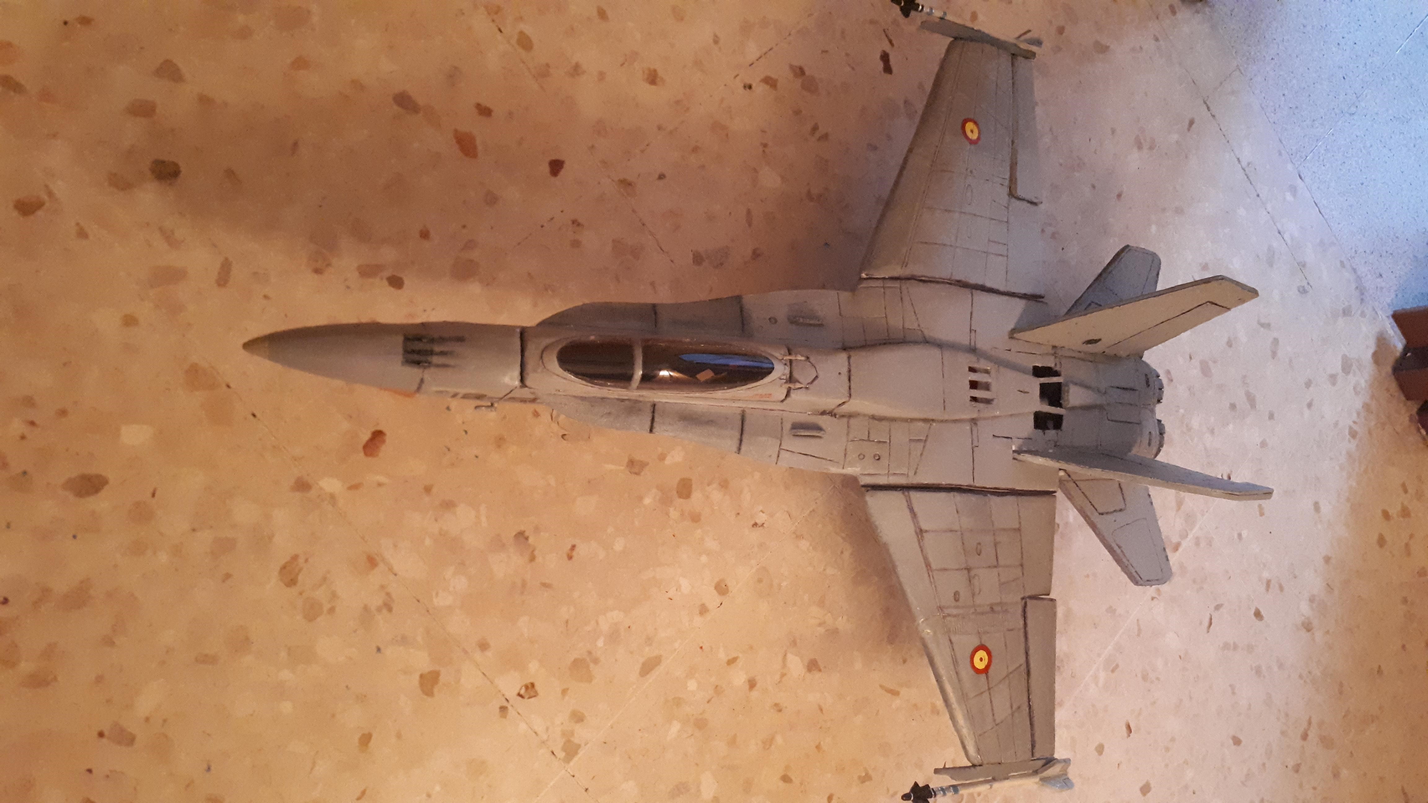

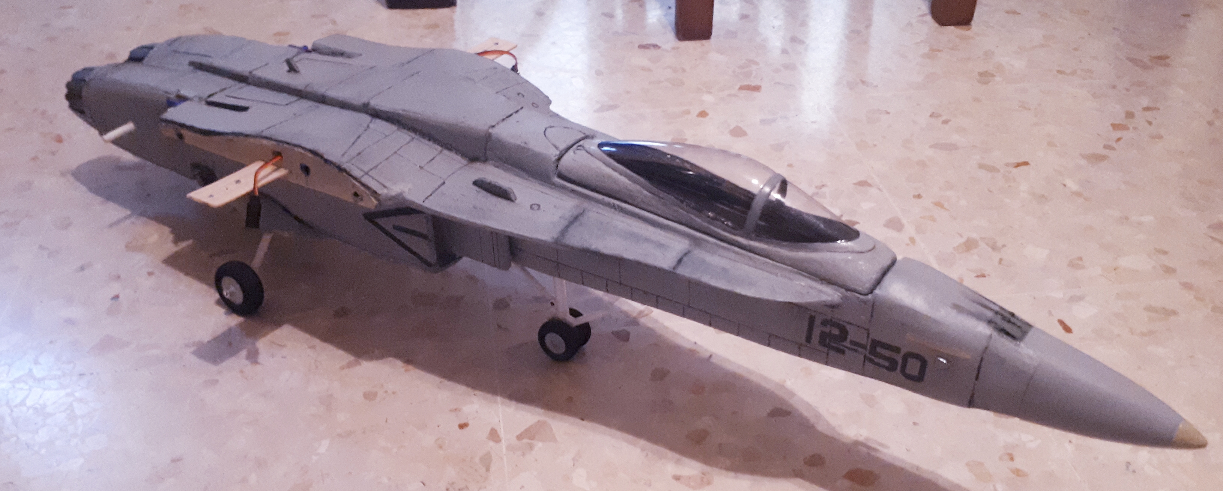

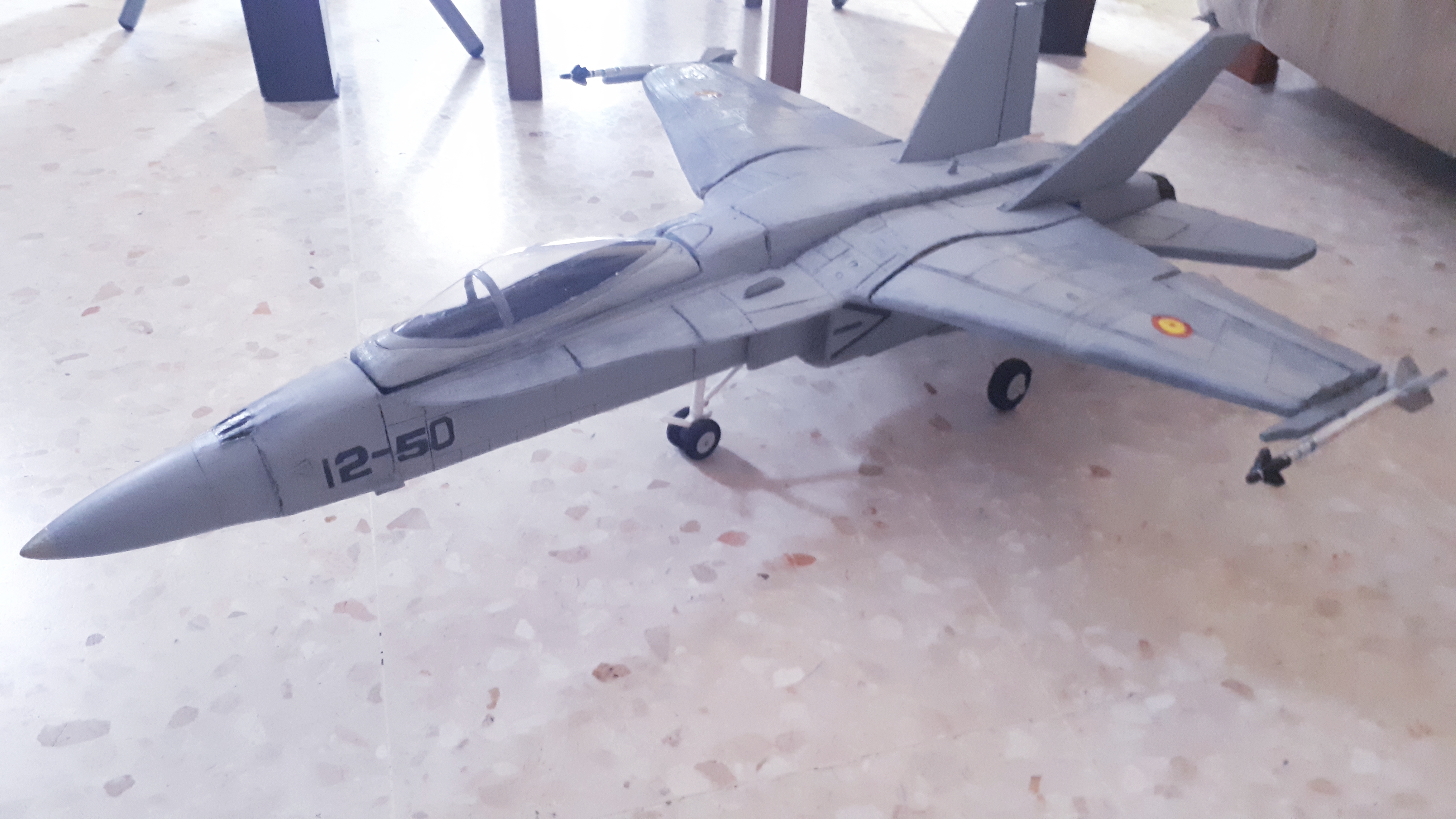

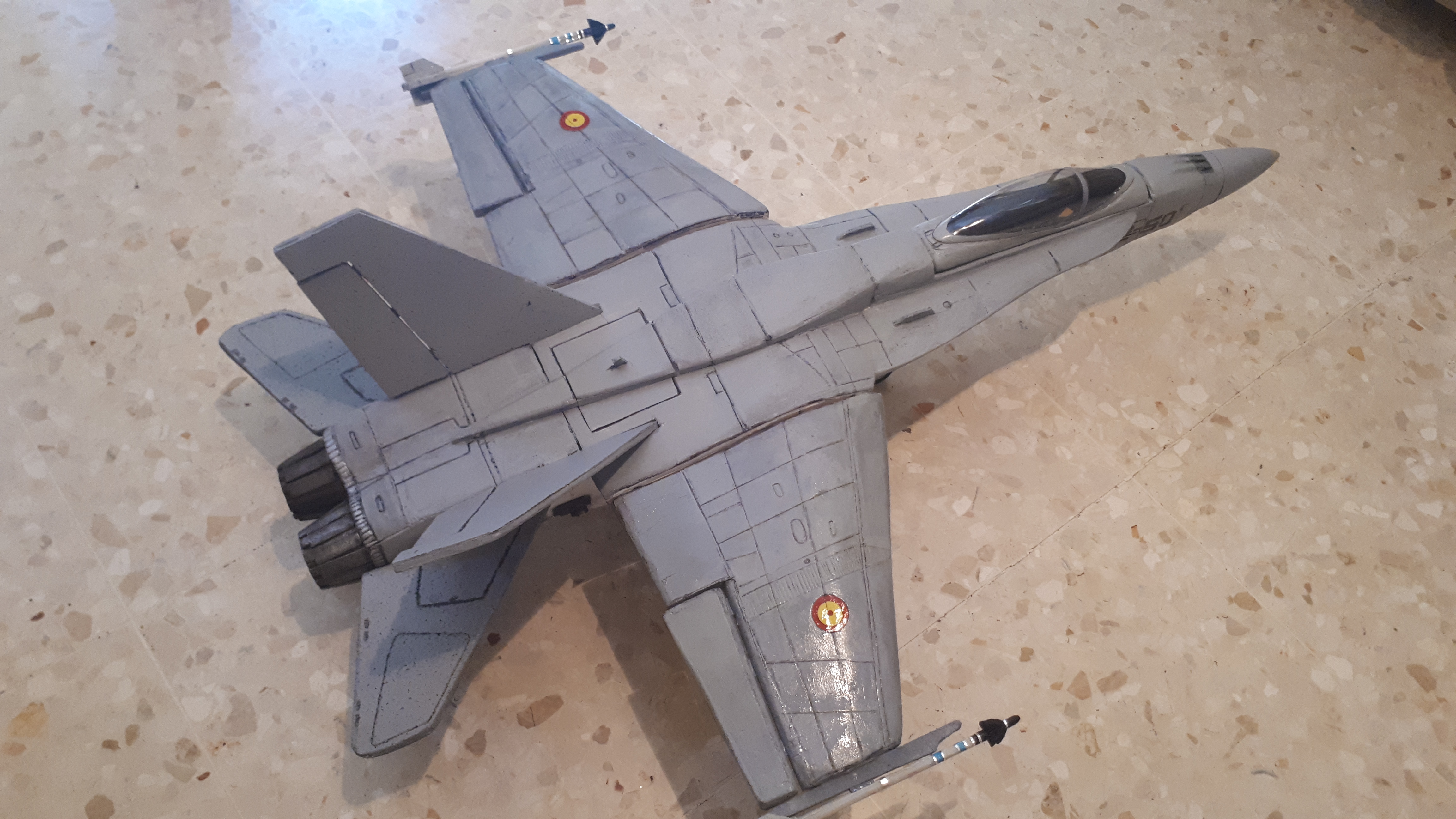

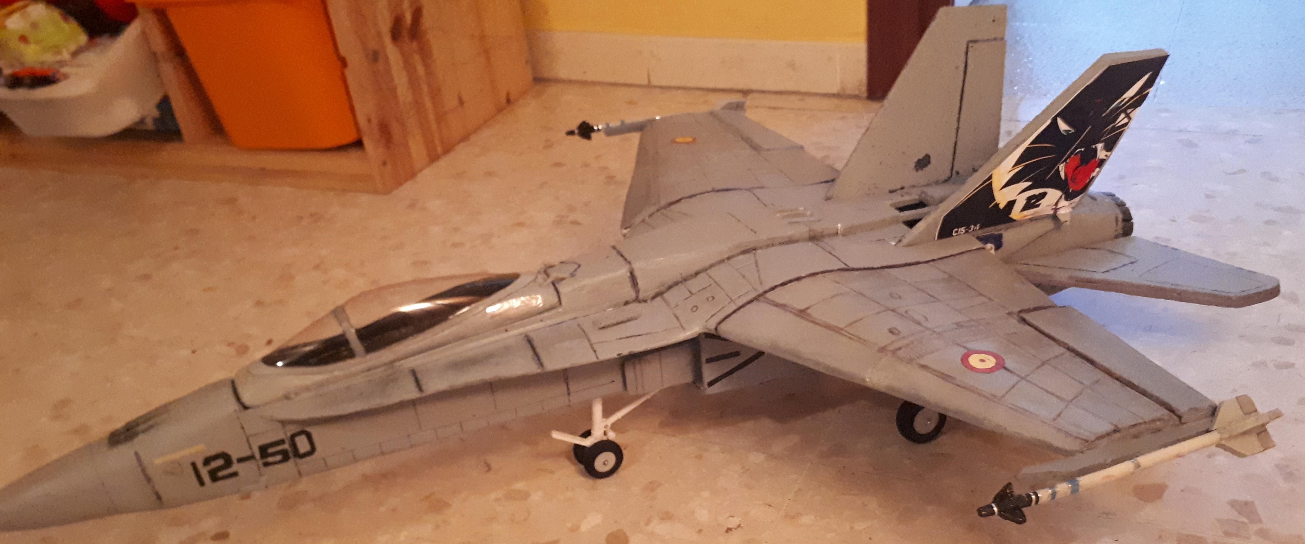

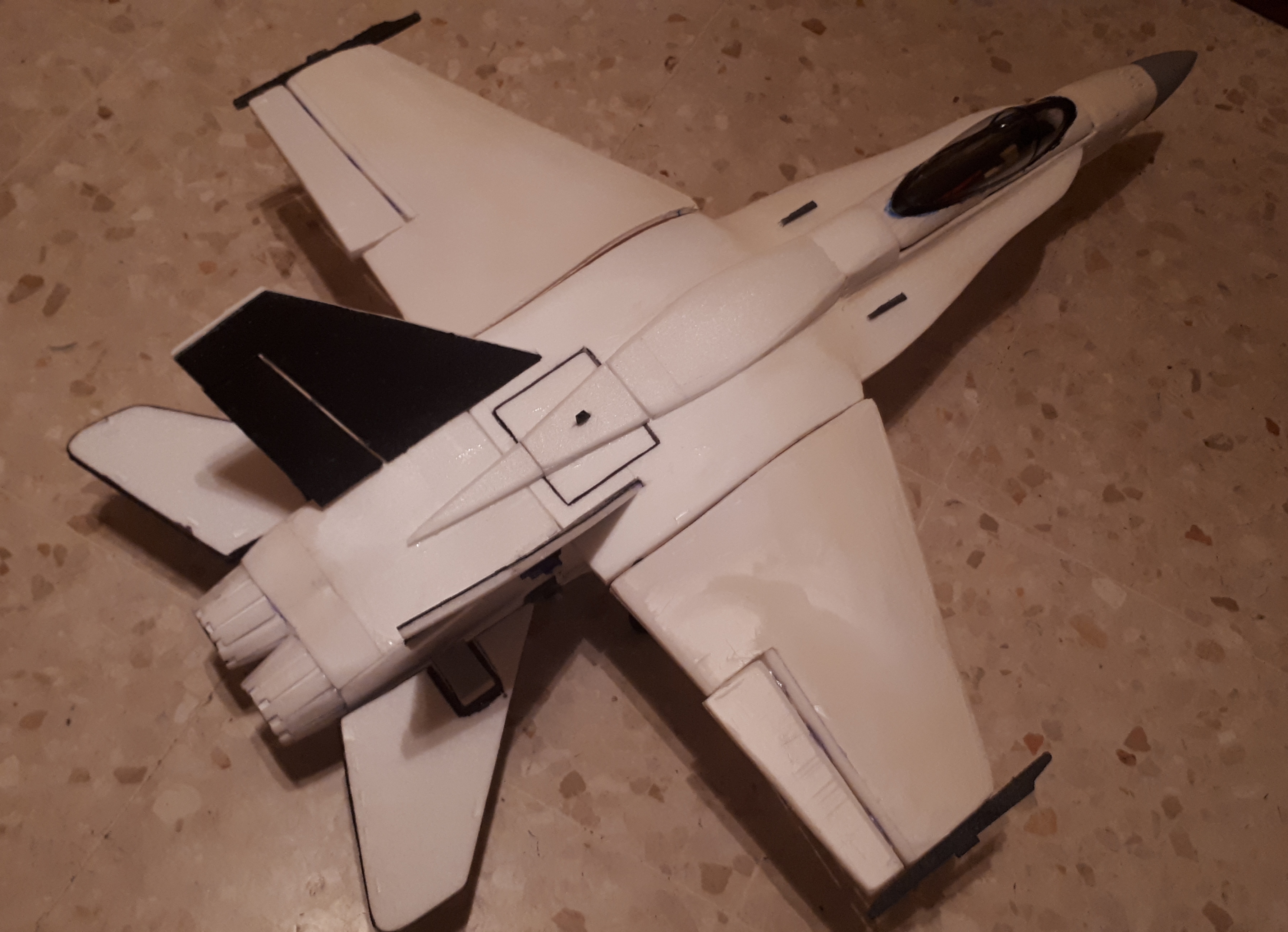

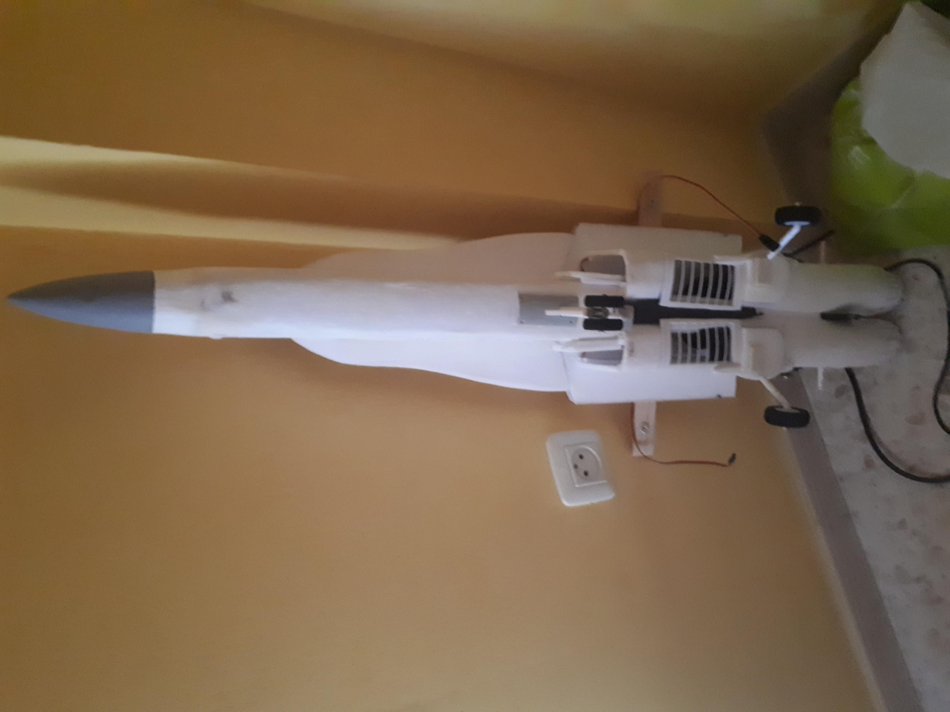

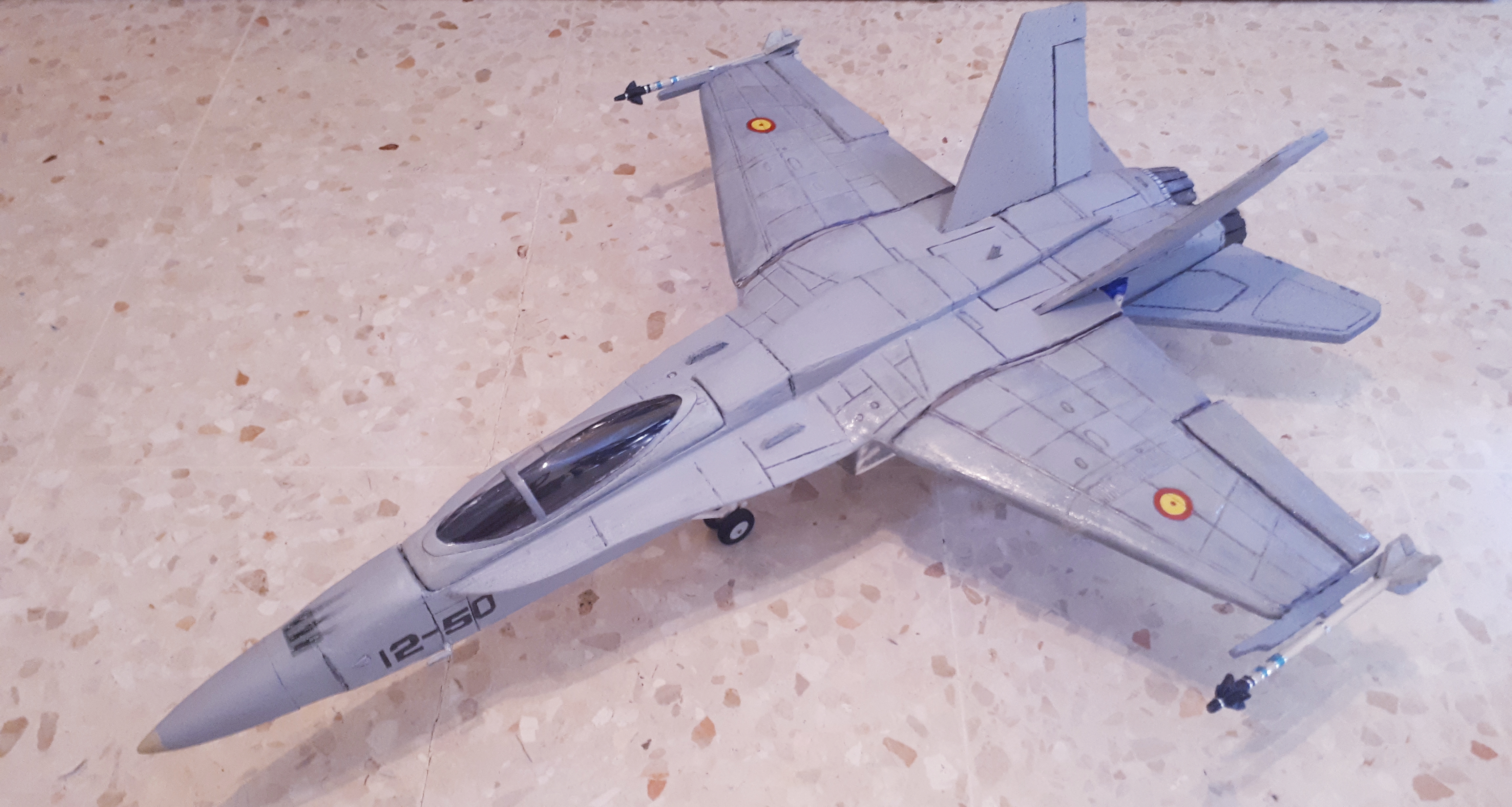

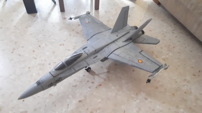

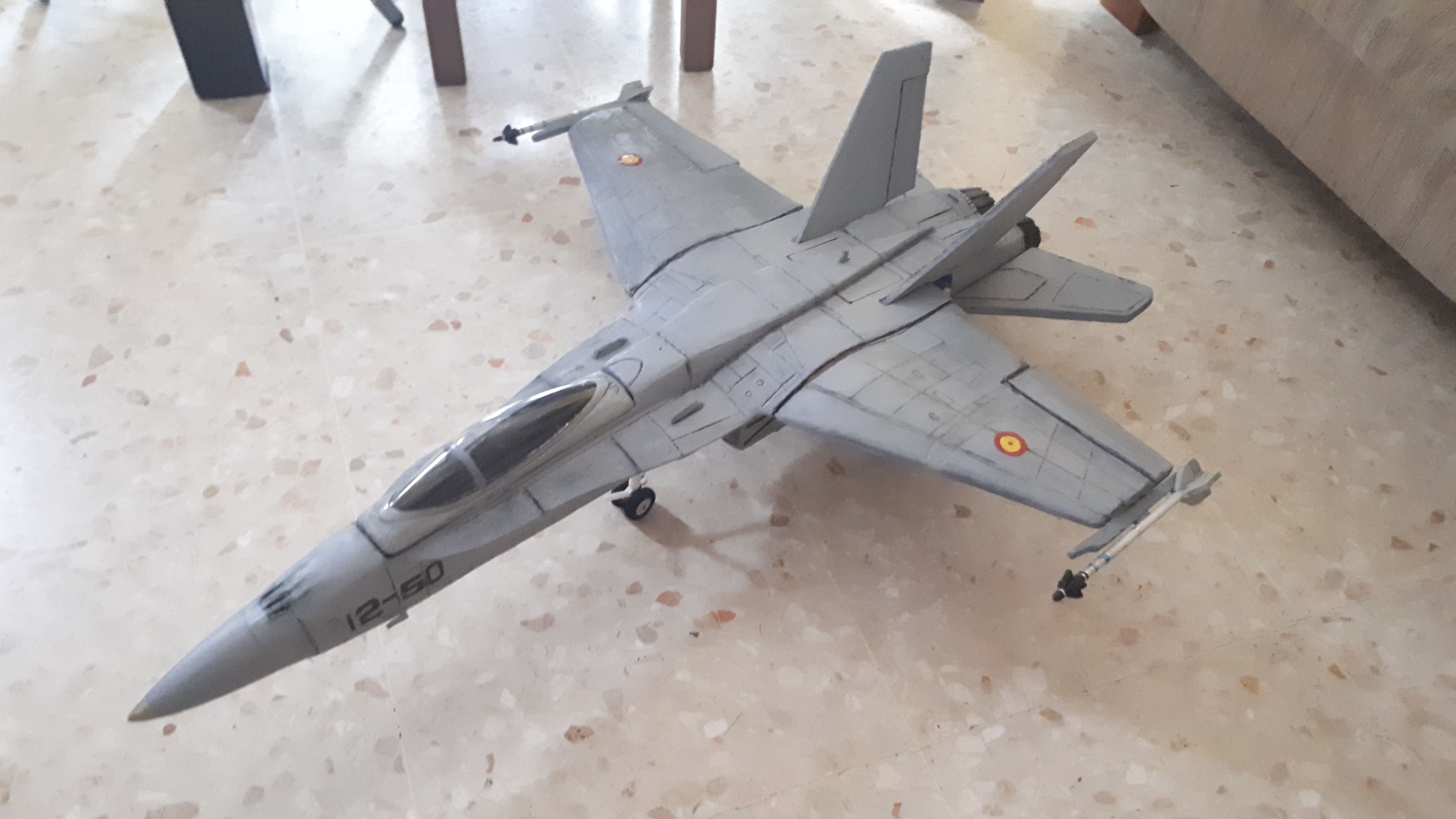

Os dejo unas fotitos de mi acabado Hornet, no lo expongo....porque ya el que quiera , que lo vea desde mi blog o mi youtube, ademas porque estoy ya flojo ya pa andar repitiendo tutoriales.........sorry
......sera la edad ya...jjj

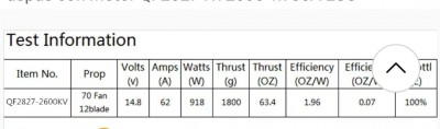

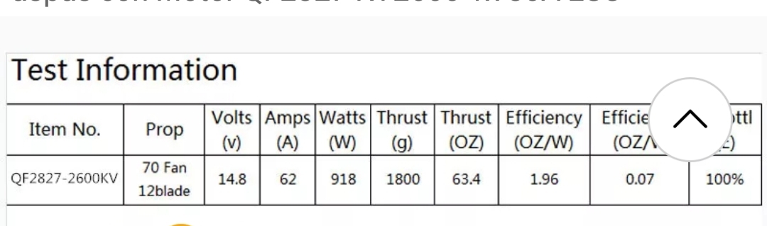

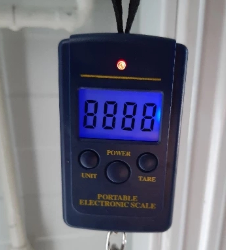

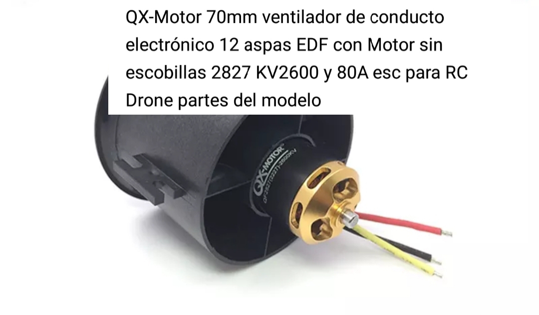

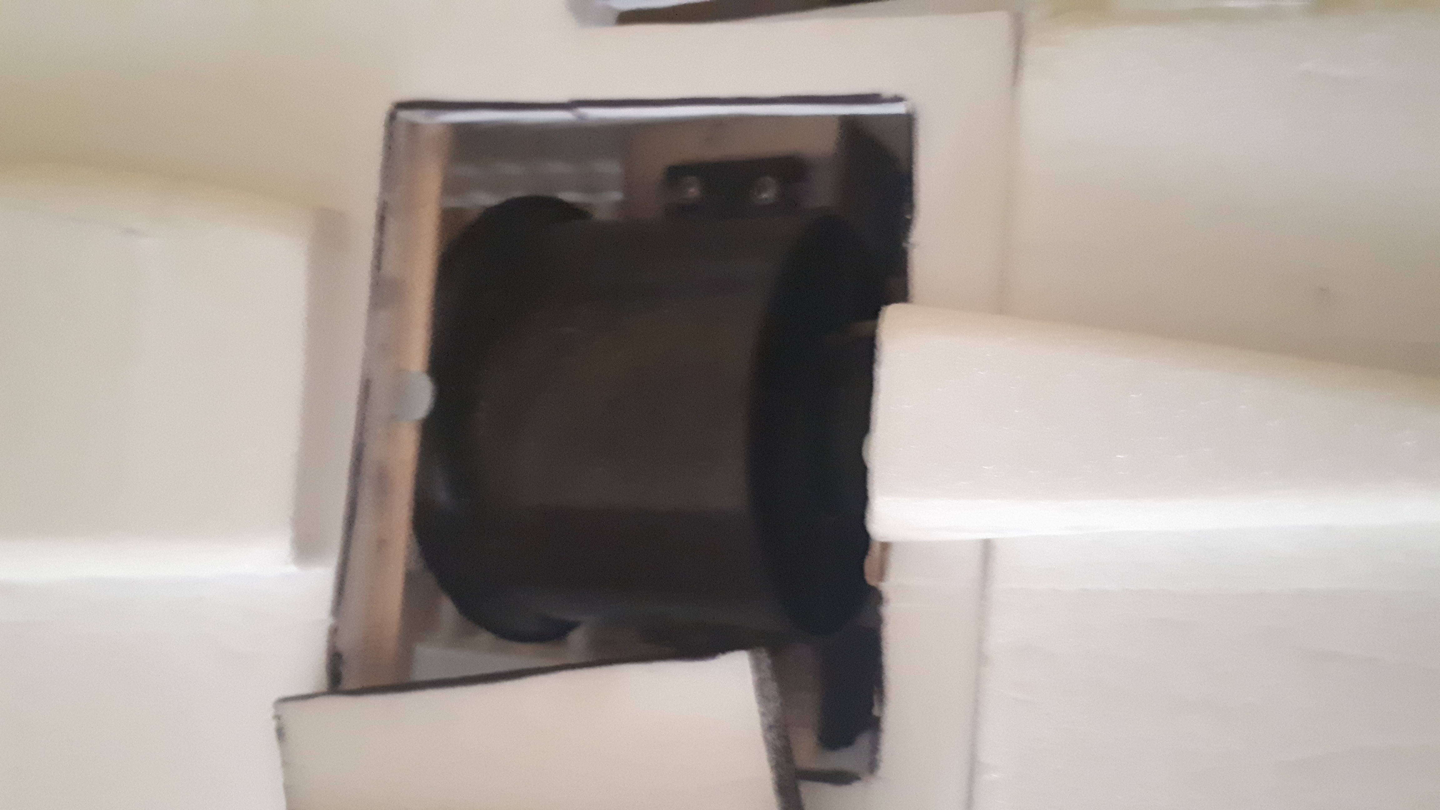

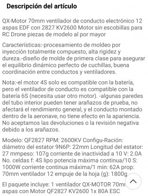

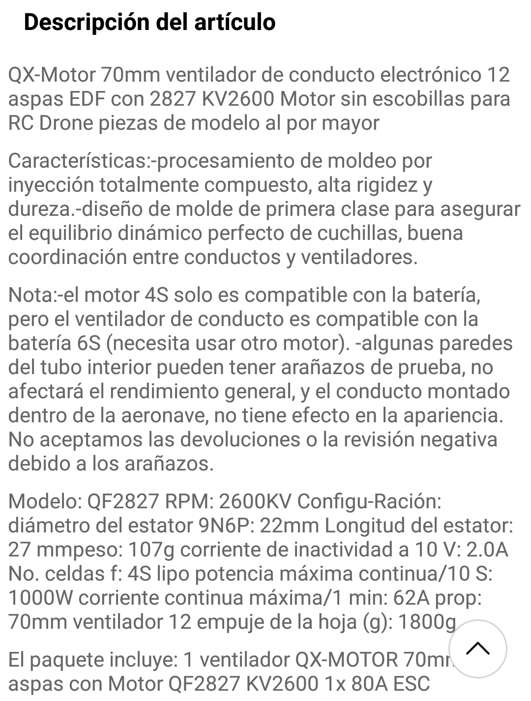

El avion pesa 1k o kilo y diez gramillos asi la turbina 12 alaves 2600kv a 4s, variador 80A.,que dice que nos dan 1800 de empuje?......si alguien tiene esta turbina que me comente, porque con un lipo de 2200 mha a 40 c 4s no supero los 800 gramos de empuje , o miente el de la turbiba o miente el de la lipo ambas chinadas vamos....
....lo dicho si alguien puede aportarme algo sobre esta tuebina ,pues muyyyyy agradecido quede.
