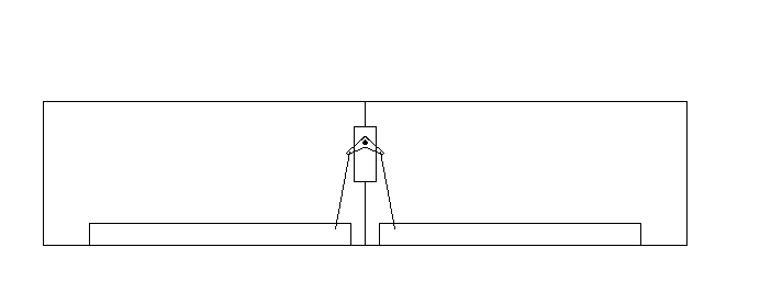

Aqui pongo un cutre esquema de las escuadra de mando a la que se refiere Jose Juan.
En http://www.rcnoticias.com hay un artículo en el que hablan sobre el diferencial de alerones. Tienes que meterte en la sección 'técnicas'
