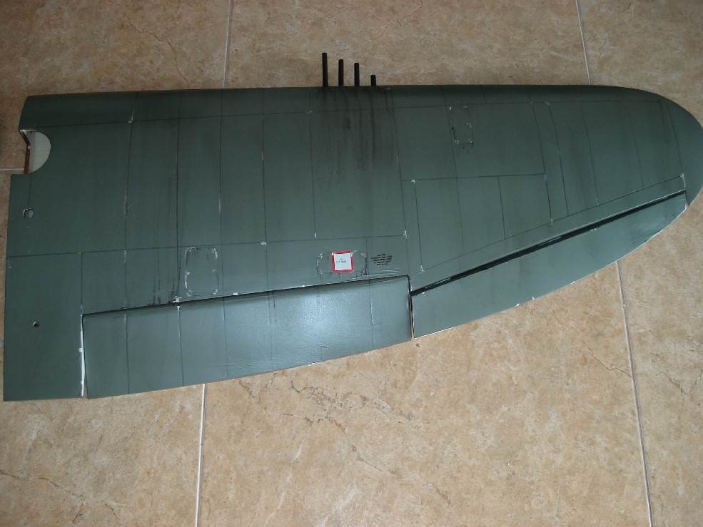

Muy buenas. Hace como un año y medio que compré el kit de Top Flite y como unos diez meses que puse manos a la obra con él. Como no he podido dedicarle más tiempo, me ha llevado eso el acabarlo. Y como soy de los que piensan que hasta que no vuele no lo remato con los detalles, este fin de semana lo rodaré un poco y si veo que todo va perfecto me pondré a añadir detalles en los panelados. Por lo pronto, como veis, he pintado el de un ala y me tocará repintar la capota inferior de motor, por culpa de quien me vendió el espray con el que rematé la pintura, para evitar que se borrara con el combustible. Me dijo que era lo mejor y me ha dado un tono marrón, me cuarteo y goteo, cosa que no paso con la pintura que utilicé para hacer los cuadraditos de ajedrez. Monta un ASP 120 FS, tren retráctil Century Jet y el recubrimiento Oracover, excepto el capó del motor que va pintado. De momento Estoy repasando las líneas con un rotulador permanente y repasándolas con un lápiz nº 2 duro para marcar las líneas en la balsa. Que recomendaciones me dais para crear efectos en el panelado del mustang que es plateado y como hacer que después no se borre con el combustible.
Unas capturas a falta de algún recuadro y adornito:
#992479
Hola socio,yo lo que hago antes de marcar los paneles es darle una pasada de lija de agua la mas fina que encuentres para matar el brillo del recubrimiento,luego marco los paneles con un lapiz de punta mas o menos fina,luego lo envejeces a tu gusto,y para terminar aplico dos capas de barniz transparente satinado de poliuretano(titan),y de momento aguanta. :D

muchas gracias por responder. El tema de matar el brillo con lija lo había leido, pero en un plateado dudaba el efecto que podría tener. Por ejemplo en tu modelo que es verde oliva, queda genial, pero en un mustang, no se yo. ¿El barniz transparente de Titan viene en spray o se lo das con pistola o aerografo?
#993044
Mafer escribió:muchas gracias por responder. El tema de matar el brillo con lija lo había leido, pero en un plateado dudaba el efecto que podría tener. Por ejemplo en tu modelo que es verde oliva, queda genial, pero en un mustang, no se yo. ¿El barniz transparente de Titan viene en spray o se lo das con pistola o aerografo?
Hola ,yo le doy con spray satinado titan.tambien le puedes dar con aerografo pero para mi es mas complicado ,pq tienes que diluir el barniz adecuadamente,mientras que en spray ya iene todo listo. :D
#993689
Aunque sea plateado lo puedes matizar igualmente,Yo prefiero frotar el oracover con un scotch britte verde ligeramente humedecido(agua o aguarras,igual da).Cuando barnices encima las rayitas que se producen al lijar(y que son necesarias para que se agarre el barniz o la pintura)desapareceran.
