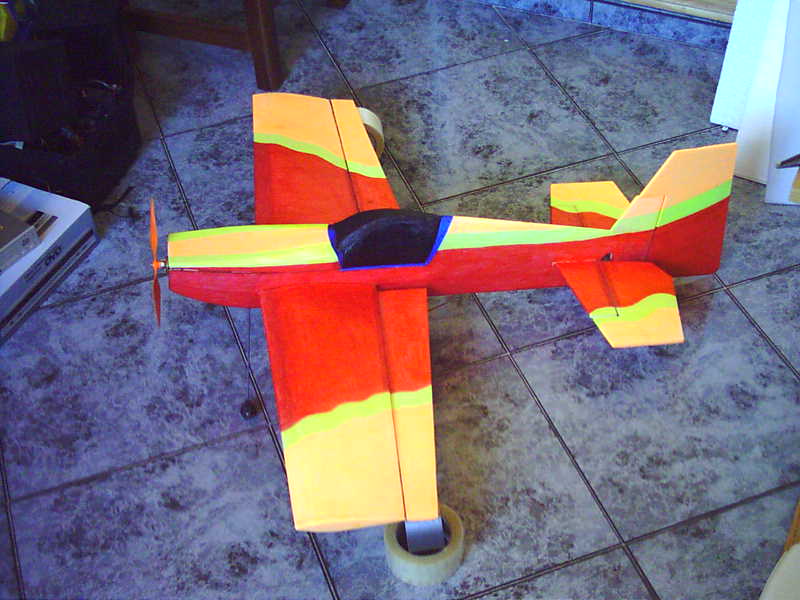

Te ha quedado muy curiosa, fijate que a mi por lo general no me hacen mucha gracia los aviones tipo caja (tan cuadradotes) y este modelo me ha gustado nada mas verlo.

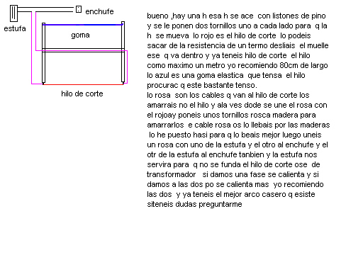

oye por cierto mario te mandare un metro de hilo de nicron para q te agas un arco y un manual para acerlo ok el hilo te lo regalo ..
bueno te mandare dos metros por si se te parte pero el nicron q te dije es de 0.8mm dudo q se te parta

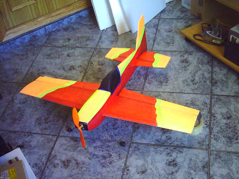

Os pongo unas foticos de mi invento hecho en deprón y pintao tambien con rotuladores (no veas que trabajito).

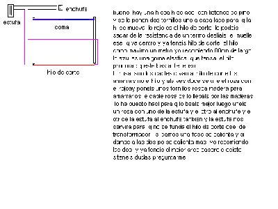

ay ba el arco de corte no se si saldra

jo macho, que invento!!
este arco de corte es lo mas!!
y encima vas cortando calentito, que con la que cae se agradece.
