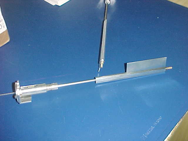

lo primero habria que ver tu barco pues si el eje es flexible o rigido depende del angulo de ataque de la elice y su alineacion con el motor, casi todas las eco llevan un eje riquido o cuerda de piano.
esta foto es un conjunto tipico de eje bocina cogida de motor de una eco.
este es rigido

Thorsten escribió: Que eje es mejor (y porque)para un ECO.
1) flexible
2) fijo
Hola, Thorsten:
Los ingleses preferían montar un eje flexible, paralelo al fondo de la lancha, como en la Sloopy2.
viewtopic.php?p=594180#594180
Es bueno para sacar el casco del agua cuando tienes poca potencia (motores de escobillas), pero tiene muchas pérdidas por rozamiento del flexo dentro de su tubo.
Los alemanes prefieren montar un eje rígido de 2 mm, con rodamiento en el extremo de la hélice y casquillo flotante en el extremo del motor.
A mí me gusta este montaje porque es muy ligero y con poco rozamiento. :D
