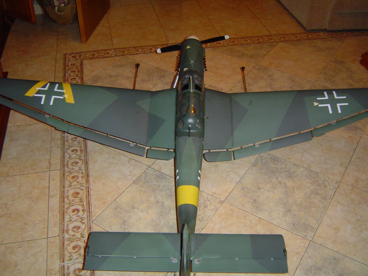

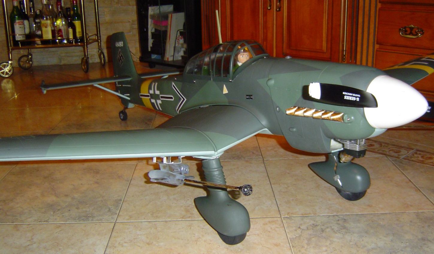

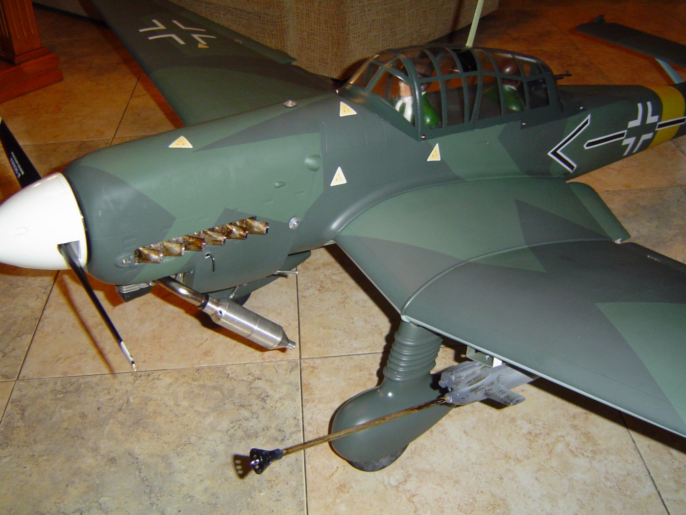

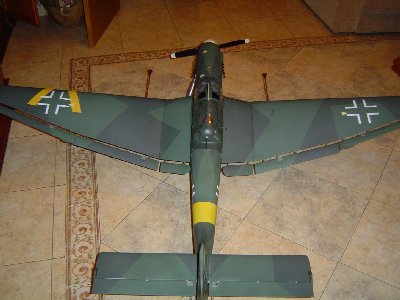

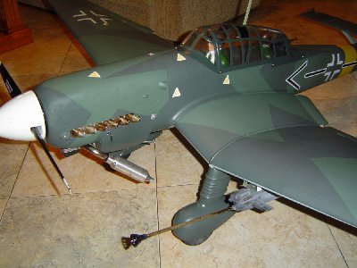

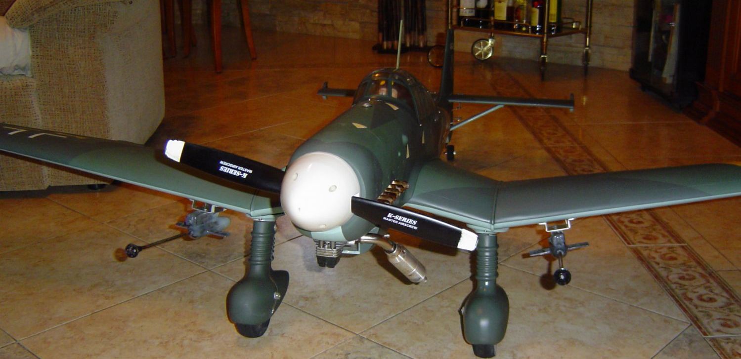

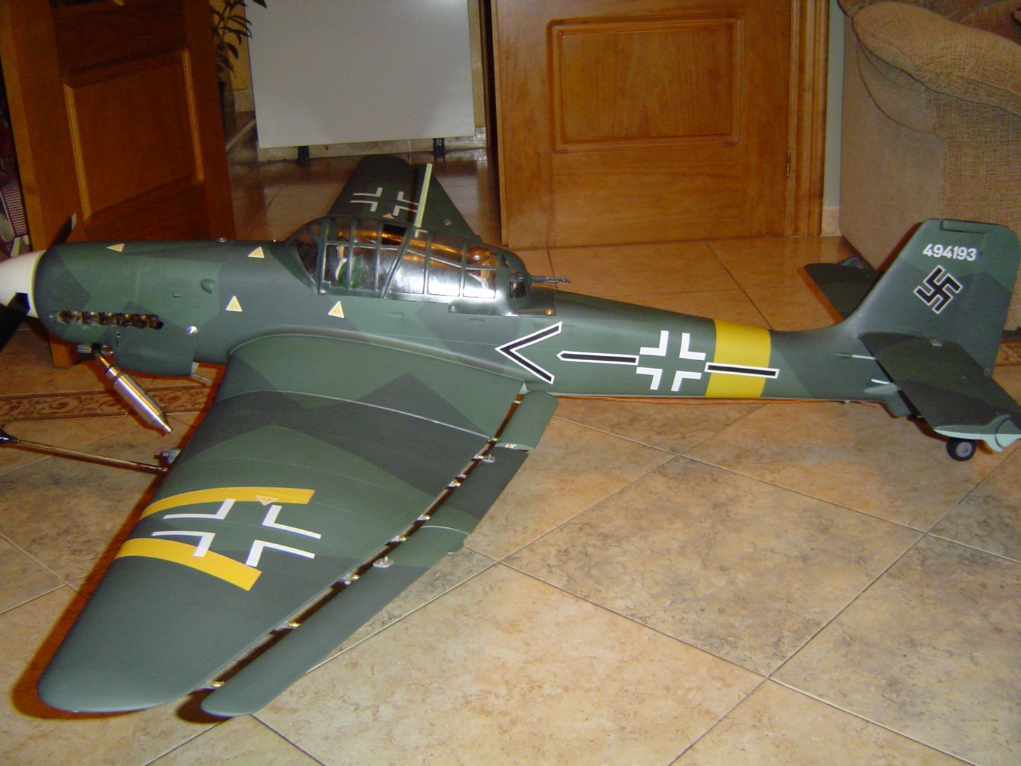

Bueno pues ya esta listo.Solo me falta sacar el CG. asi que os pongo las fotos de como me ha quedado.Espero que os gusten.Saludos.

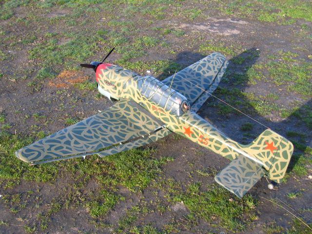

Fue capturado en el frente ruso y se tuneo para darles golosinas a los chicos malos de Hitler, pero ha tenido dos malos encuentros con el camarada invierno y he tenido que reparar el ala dos veces. Ya está preparado de nuevo para la batalla, monta un 75 2t

bueno siento el percance que has tenido el dia del estreno eso no es normal pero bueno asi son las cosas de este hobby, comentarte una cosa que he visto en las fotos por cierto muy buena he cisto que las varillas que va van en las alas estan muy torcidas no van rectas hacia los alerones creo que nos las has montado bien segun veo en las fotos cuando has puesto lor horns en los alerones se han apoyado sobre la madera o has notado que se undian al apretar , te comento por que yo empece a montarlo como tu y tuve que cambiarlos de posicion quedando las varillas rectas, veo que los flaps un servo va diferente al otro uno va en el interior y otro exterior, en cuanto que no te giraba bien podria ser de las varillas al no estar bien rectas creo, tambien por el tema de las visagras que lleva si no actua bien o lo mas recto posible suelen tener resistencia y en el aire aun mas, por lo que dices del centro de graveda le has tenido que poner peso,yo con el mwvs 26 aun le tuve que poner 200 gr de plomo , referente al despegarse el ala veo que no quitaste toda la pintura de las uniones y falta de epoxi, ya que yo con los piñazos que le he dado y no ha pastido jeje, bueno se que lo hacemos todo muy bien pero siempre tenemos fallos que no deveriamos, yo he tenido muchos problemas con el stuka todos por mi culpa de montaje, pero ya estan solucionados y no veas la satisfaccion que ahora me esta dando el stuka es impresionante pero para llegar he sufrido. ya sabes revisa todo bien y ya veras lo fantastico que vuela.
